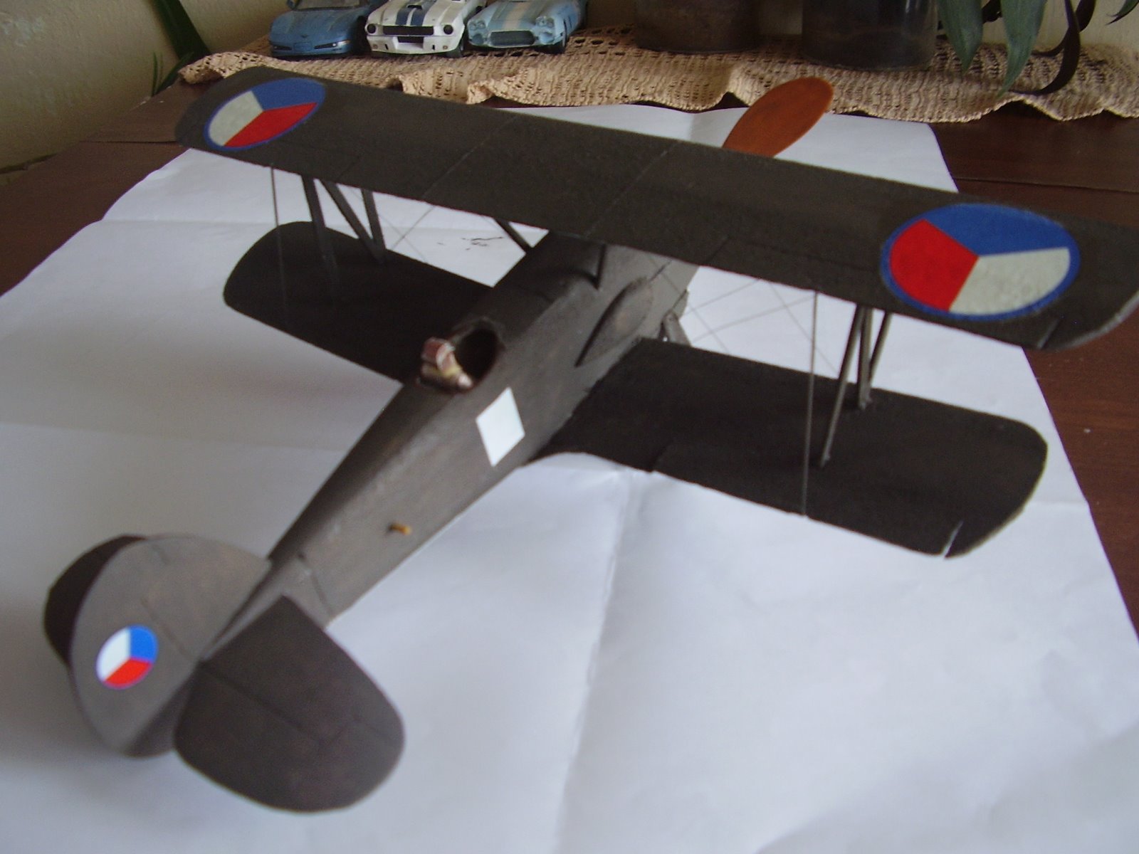

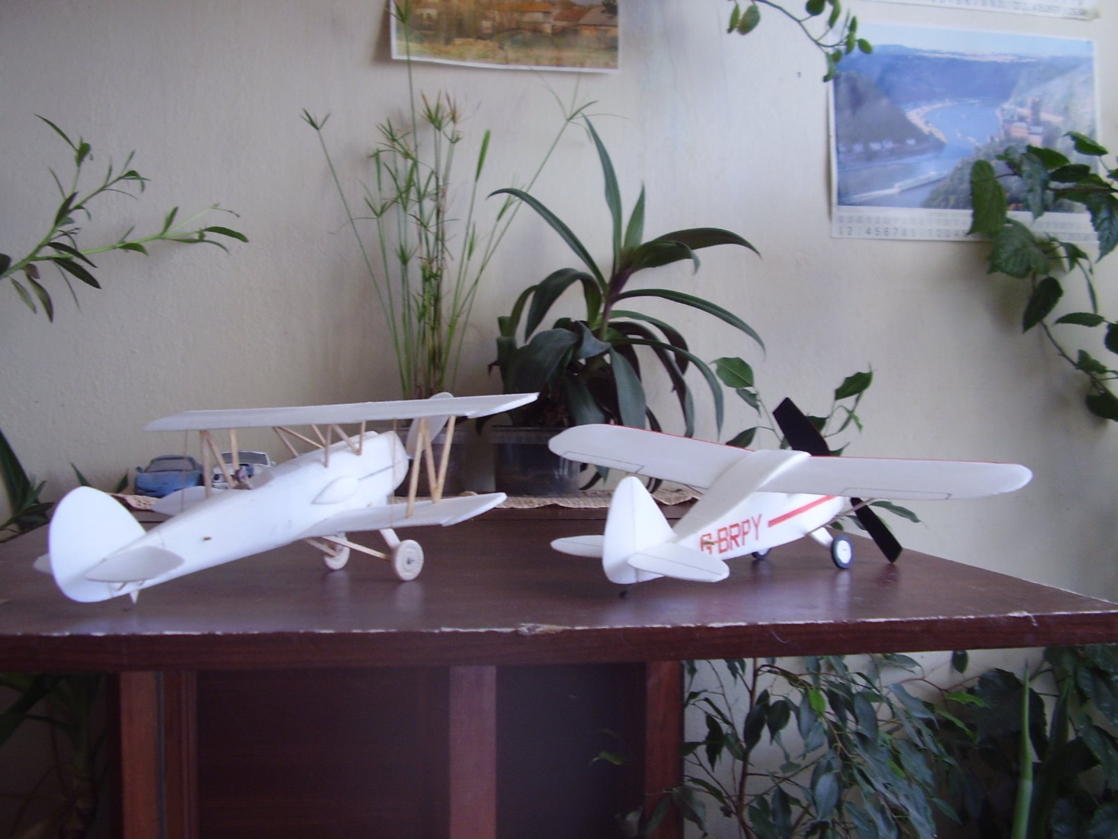

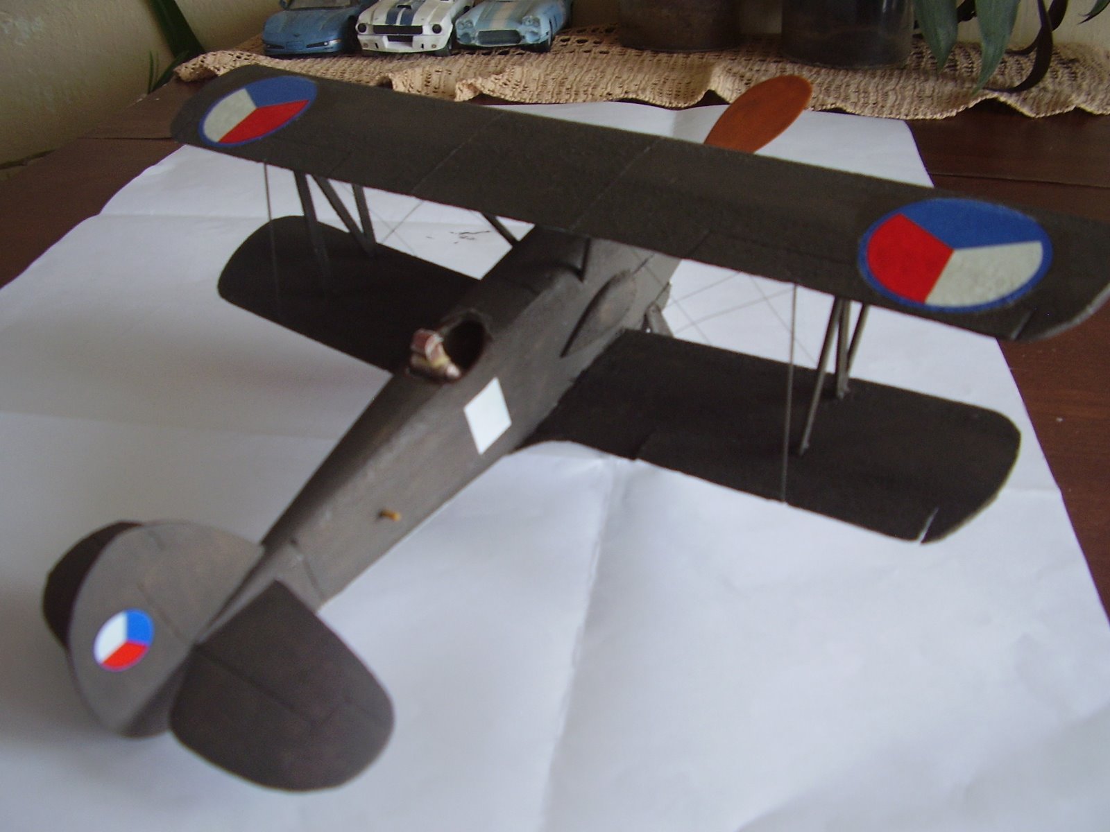

Není to sice přesně v duchu vlákna, ale tématicky by to mohlo patřit sem. Zkusil jsem postavit oříšky z tácků ze supermarketu, co se na nich prodává sýr. Jsou dobře opracovatelné, nad teplem snesou i ohyb, dobře se brousí. První byl jednoduchý Piper Vagabond (určený pro kluky z kroužku jako první gumák, co připomíná letadlo), bez gumy váží 14 gramů, vrtule IGRA 150 mm, pohon guma 3 oka 1x1 délka dvojnásobek mezi závěsem a vrtulí. Povrchová úprava červeným papírem podle skutečného PA-15, model je slepen UHU PORem, vzpěry jsou opravdu funkční. U nás v hale létá parádně. Další je Avie B-34, váží 15 gramů, vrtule Günter 115 na 110, pohon tři oka 1x1, délka asi dvojnásobek mezi závěsem a vrtulí. V neděli se poprvé odlepil od země na 800 otáček. Další pokusy budou následovat, stejně jako povrchovka.
Drahoslav Dvořák
- Reakce: 7
- Příspěvky: 150
- Registrován: 03 bře 2017 13:49
Re: Stavba dvacetiny z polystyrenu

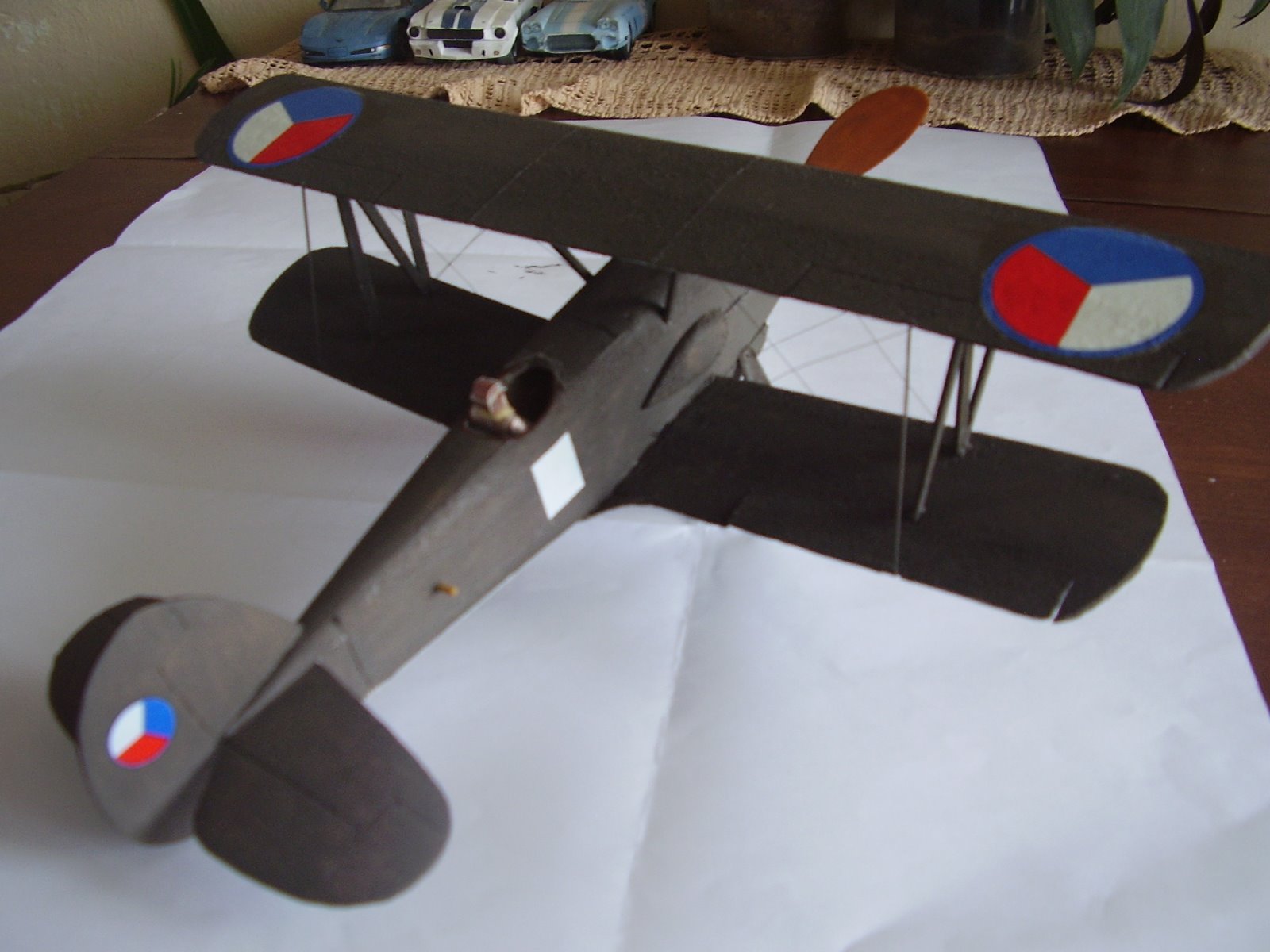

Tak jsem zase kousek dál. Avia krásně startuje ze země, ale nezapře dvouplošník . je stoupavá až moc. Začal jsem tak s povrchovkou. Akryl Tamiya hmotu neleptá, ani ředěný email.
Drahoslav Dvořák
- Reakce: 7
- Příspěvky: 150
Dostal jsem se zase kousek dál, a to po zalítání u nás v hale k povrchovce. Barveno akrylem Tamiya (khaki) a hliník od Revell, dost ředěný. Obojí hmotu neleptá. Znaky jsou od Modely z minulého století, kupodivu nepraskaly. Čas jsem zatím neměřil, peru se s velkou stoupavostí a výběrem vhodného svazku.

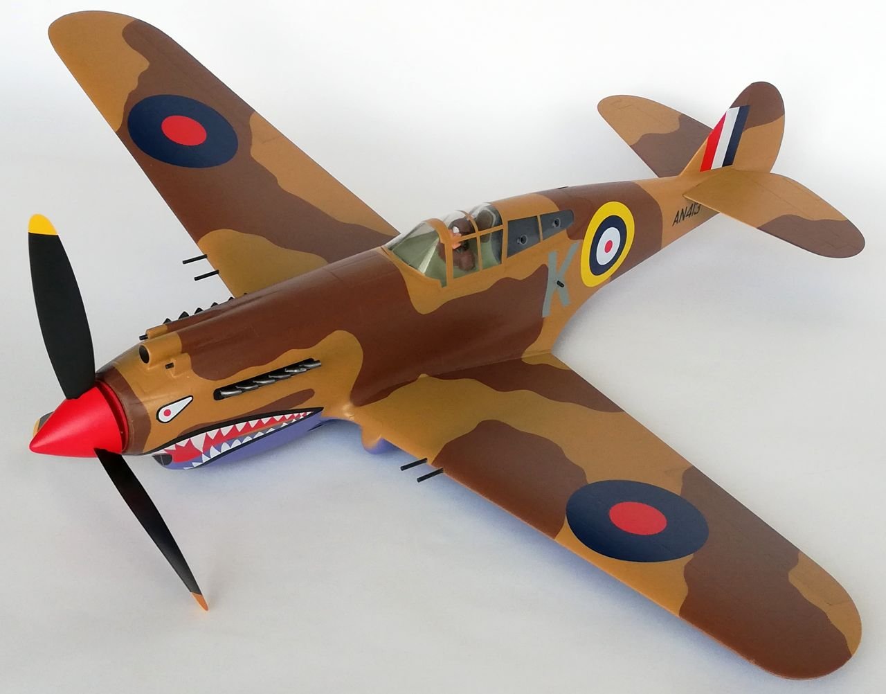

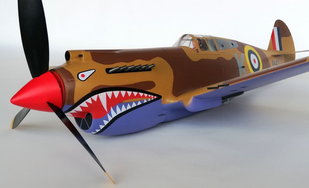

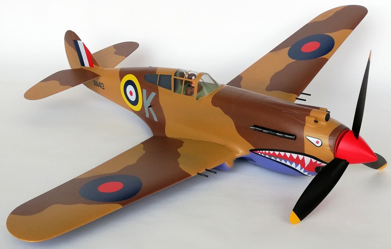

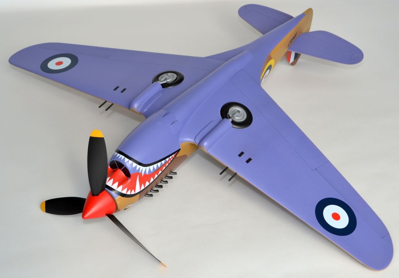

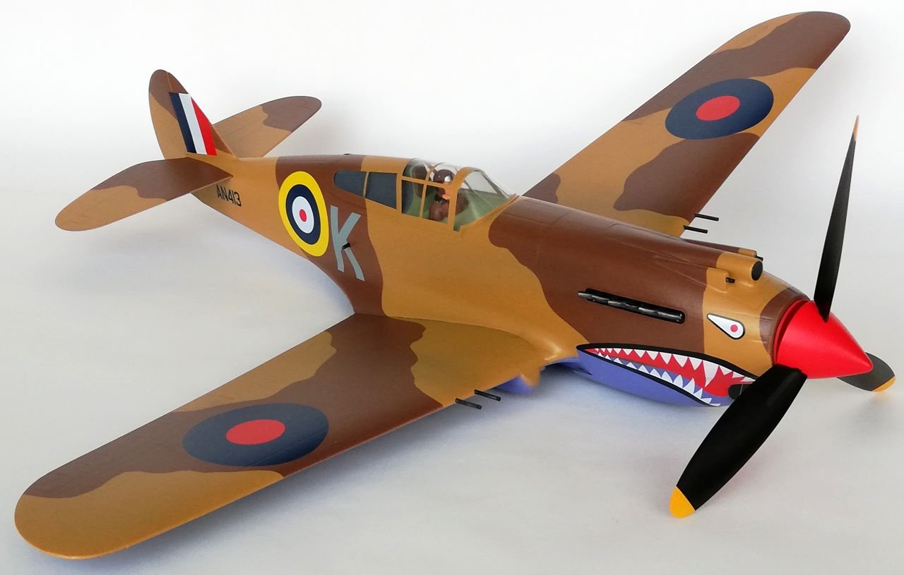

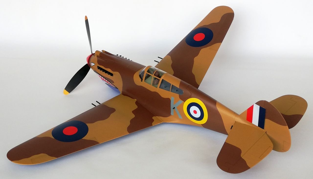

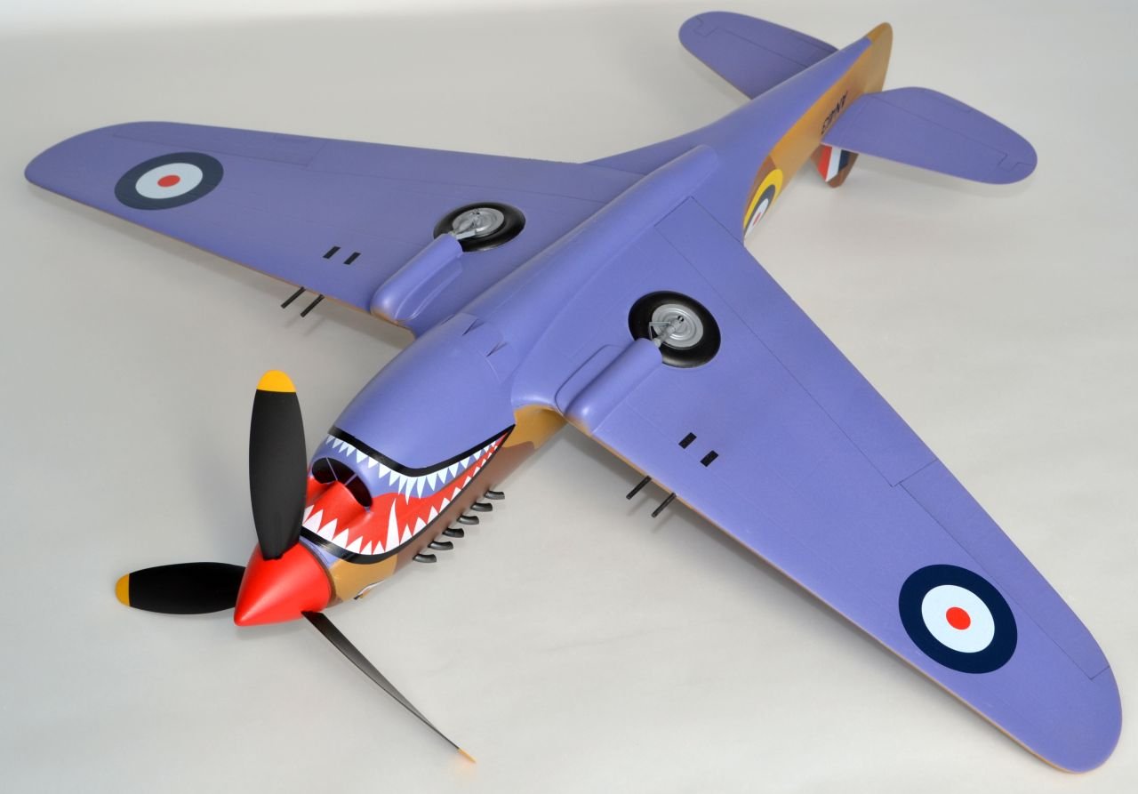

P-40, na němž byla popisována jedna z možných cest výroby modelů z polystyrenu, skončil před kompletací odložen v krabici. To se některým modelům stává, aby po čase byly z krabice opět vyjmuty a dokončeny. Zde to dopadlo jinak.
Nakonec jsem se rozhodl tento typ vyrobit vakuováním s předpokladem, že bude primárně určen pro RC. Proto jsem také nechal kormidla v měřítku. Ale ani tady neprobíhalo vše hladce a s očekávanou rychlostí a něco se dokonce muselo předělávat. První RC prototypy příliš svými vlastnostmi nenadchly – hlavně směrová stabilita byla vzdálena představám.
Po zmiňovaných úpravách došlo i na „dvacetinku“. Pokus o zálet při ARB 2021 skončil velmi rychle – směrová stabilita veškerá žádná. Směrovku jsem zvětšil o 10% (plošně o 21%) – tak, jak ji má odložený model. To spolu s tím, že směrovka je jen deska (původně měla profil), způsobilo radikální změnu chování modelu. To se potvrdilo při zalétávání v Rakovníku (odtud je i video) ale i při soutěži v Poháru Jiřího Merty 2021. Létá opravdu dobře, obzvláště kluz je překvapivý. S tou větší směrovkou jsem se smířil... Model vychází hmotnostně obdobně jako ten vyřezávaný – rozdíly jsou v gramech. Hmotnost modelu bez gumy je 56g, svazek 16mm2 délky 600mm, vrtule z IGER 200mm.
Video:
https://www.youtube.com/watch?v=Hr0bj8HkK_U
Na fotografiích je model s původní směrovkou
Video:
