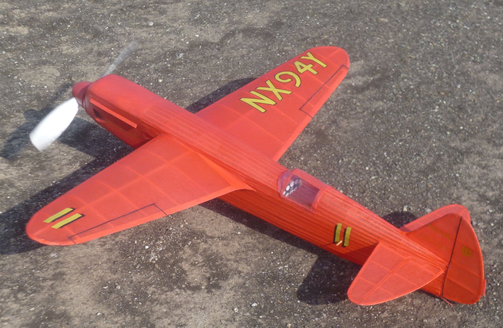

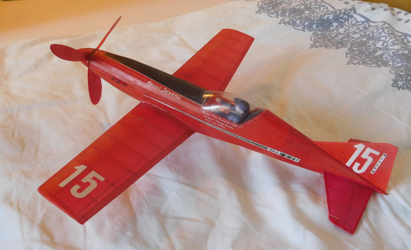

Ano, já podbarvoval anilinkami kostru i u stříkaných dvacetinak. Právě díky tomu mohl být nástřik lehčí a kostra neprosvítala bílou balsou.

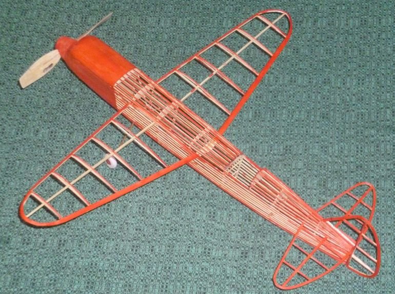

Příspěvek od Lubomir Koutny » 26 led 2024 11:17
Našel jsem fotku podbarvené kostry mé dvacetinly Mr. Smoothie
