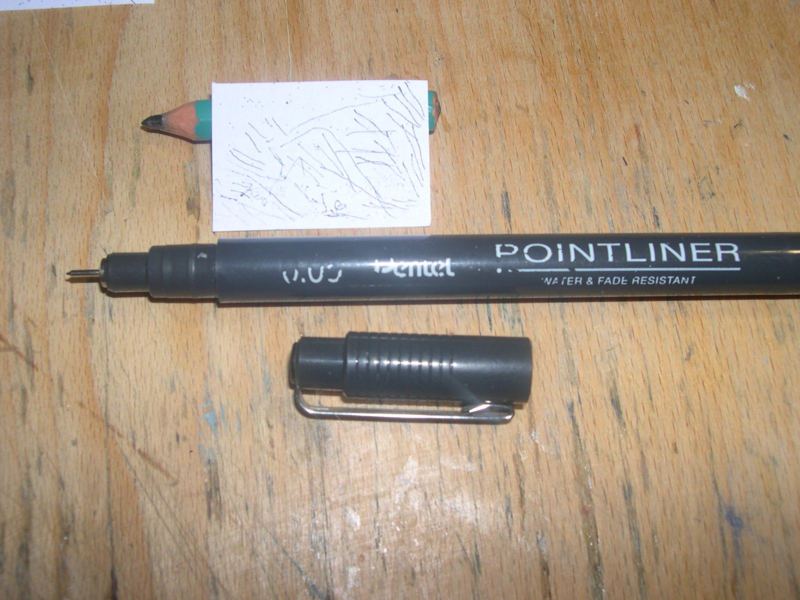

RCOK
Reakce: 70
Příspěvky: 234
Re: kreslení paneláže fixem Gundam Marker
Příspěvek od RCOK » 31 led 2026 08:46
Tento pointliner funguje ok.
