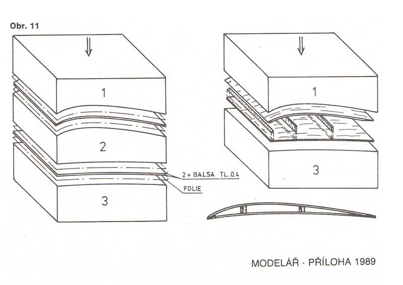

Základní nákres je z uvedené Přílohy Modeláře
Priloha 89.jpg (52.98 KiB) Zobrazeno 15371 x

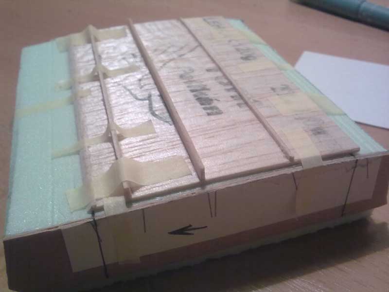

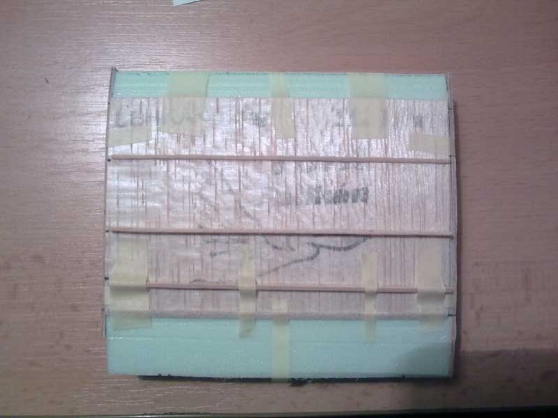

Bloky 1, 2 a 3 jsou vyřezány odporovou pilou z polystyrenu (či nějakého pronu) dle šablon dolního a horního tvaru profilu.
Dle obrázku jsou mezi ně umístěny dostatečně namočené destičky balsy. Důležité je, aby měly směr let ve směru letu (zajímavá slovní hříčka :lol: ), protože v tomto směru se pak budou odřezávat. Vše je omotáno něčím (gumou, gumovým škrtidlem, apod.), co to bude držet pohromadě. Horní destičku je vhodné předohýbat, protože hlavně v přední časti profilu to může do polystyrénu vytlačit díru a prohnutí pak není dle požadovaného profilu. Dobře se na to hodí nějaký válec (třeba malý váleček na nudle, pro bývalé raketýry je použitelný válec, používaný na vinutí trubek, apod.) a měkká podložka (třeba pod myš). Vše v bloku je třeba nechat důkladně proschnout (je tam malý prostor na odpařování tak je potřeba 2-3 dny dle teploty místnosti).
Na obrázku je tl. destiček 0,4mm, já běžně na oříška používám 0,8mm, na větší dvacetinku i 1mm.
Po vyschnutí si na destičky vyznačíme polohu stojin. Výhodné je, aby sousedily s polohou nosníků křídla. Na obrázku jsou dvě, já dal radši ještě jednu do místa největší výšky profilu (tam to pravidelně lámu při dalším broušení křídla). Opět je důležité, že stojiny musí mít leta ve směru své kratší strany (z pohledu profilu nastojato). U zadní stojiny, která má často výšku 1mm je potřeba řezat pomalu a velmi ostrou žiletkou, jinak se nám rozpadne na krátké nepoužitelné kousky.
Stojiny přilepíme ke spodní destičce, po zaschnutí pak blok uzavřeme přilepením horní destičky. Ta ale musí mít zbroušenu zadní část do úkosu, aby po spojení se spodní destičkou vytvořila pevnou tenčí zadní část profilu.
Dobré je přilepit tenký nosníček i do přední části profilu, aby spoj horní a dolní destičky byl na větší ploše. Jen se musí opatrně a pečlivě dobrousit jeho tvar.
Lepit je vhodné něčím co trochu déle schne, aby byl čas vše přesně ustavit (já používám něco jako Herkules-Soudal, lepidlo nadřevo rychleschnoucí). Ideální je, aby lepidlo bylo jen v místě spojů, hlavně ne na vnější části profilu, kde se pak špatně brousí.

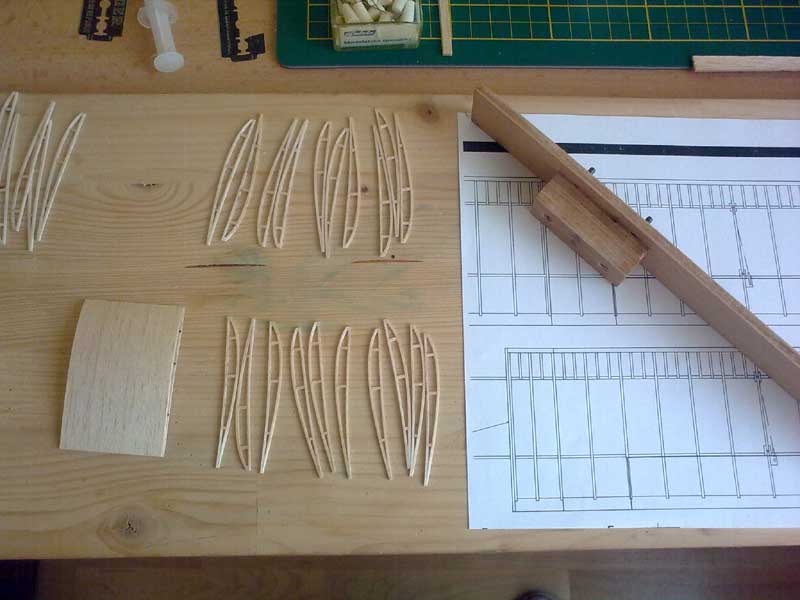

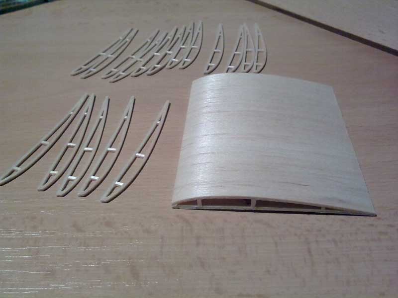

Ve výsledku to pak vypadá takto:
K řezání používám balsoříz, popsaný v jiném vlákně.
Příprava je trochu zdlouhavější a pracnější, finální "krájení" je ale naopak velmi příjemné a výsledkem jsou naprosto stejné profily pro celé křídlo (u víceplošníků křídla).
Většina patrně tuto metodu zná, nicméně třeba se najde někdo, komu to pomůže.

Máš to pěkné!
Znám to, ale ještě jsem neměl odvahu to zkusit :lol:
Předpokládám, že máš žiletku na celou tloušťku profilu....Nebo ne? Nadvakrát?
Bojím se, že uhne, asi by byly dobré Rapidy.
Příspěvky: 1535
Re: Výroba žeber
Příspěvek od discobolos » 22 úno 2012 18:46
Řežu nadvakrát, sdola a shora, většinou se mi to potká :lol: . Pokud ne vyhodím to :cry: , zabrousím rovinu a řežu dál. K řezání používám žiltku Rapid (pokud možno co neostřejší).
