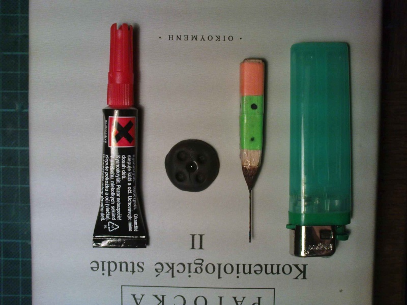

Sekundové lepidlo
Tak sem si koupil levný lepidlo z trafiky, voní jinak, to je fakt, udělal pár direk do modelíny, zlomil ouško malé jehly, kapka je vždy stejná, ouško čas od času propálím, dyž je lepidlo hustý dám do dalšího důlku, napříště to jenom vydloubu a jedu dál, v tý modelíně to vysychá asi 10x pomalejc než na Radkově víčku...
- seklep.jpg (133.11 KiB) Zobrazeno 16454 x
- Příspěvky: 1535
Re: Lepidla a lepení
Díky Roberte za zajímavou inspiraci.
S vteřiňákem jsem zatím lepil spíše vyjímečně, ale pomalu na něj začínám přecházet. Myšlenka s dočasnou "zásobárnou" lepidla v podobě dírky v plastelíně je velmi objevná a úspěšně jsem ji začal používat. Do té doby jsem každou kapku tlačil z lahvičky a byla to otrava, protože mi to z lahvičky neteklo.
Dle Radka jsem vyzkoušel nejlevnější CA, který jsem našel. Bylo to u vietnamců za 5 Kč/ks. Jmenuje se jinak, ale lepí.
Změnou možná bude CA lepidlo, které jsem si objednal z HobbyKingu. Přišlo mně (10g) na asi 15 Kč i s dopravou. Akorát zatím nevím, jak bude držet. Je cítit poněkud jinak, než ostatní CA.
