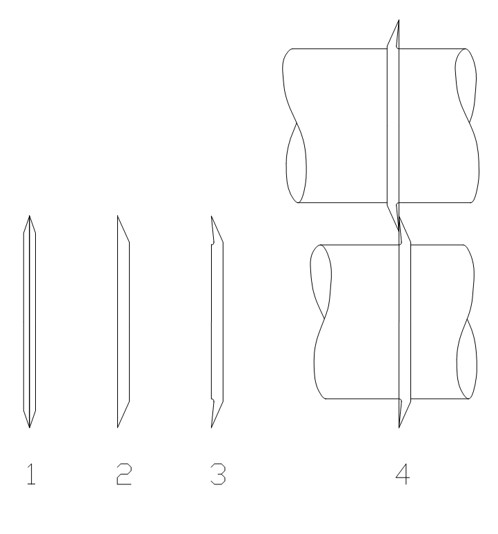

Olfa nůž není to správné. Pokusil jsem se to nakreslit na obrázku:
1 - Olfa nůž - nevhodné
2 - tak to mám já - nic moc, prý to gumu na řezu natrhává
3 - správné nabroušení nožů
4 - vzájemná poloha nožů při řezání
Pokusím se díly co mám hotové nafotit zítra, teda pokud na to nezapomenu

Děkuji za názornost ! Myslel jsem si že to bude tak podobně proti sobě posazené. A řez se patrně nastavuje nějakým příložným vedením .
Jarda

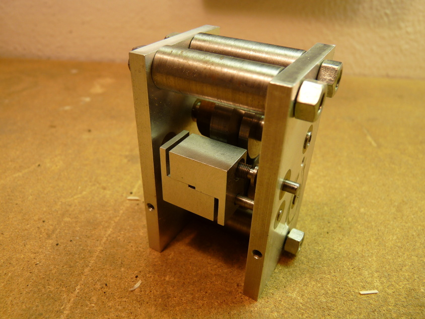

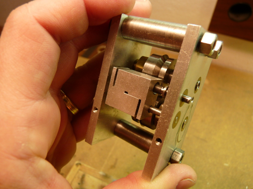

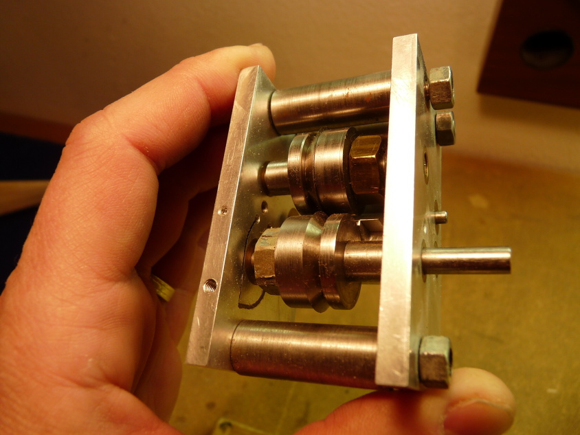

Re: Řezání gumy
Důležité je, aby osy rotace nožů spolu svíraly nějaký malinký úhel tak, aby si gumu řezačka sama vtahovala. Já boční desky svrtal na frézce se stejně umístěnými otvory pro hřídele a pak jsem to musel řešit tak jak je to na fotkách snad i trochu vidět - jedno pouzdro jsem obřezal lupínkovou pilkou, napružil trochu vzad a mezeru vyplnil epoxydem. Funkčně je to vyhovující, jen to blbě vypadá, ale zase se ten vzájemný úhel dá naštelovat před zafixováním.
