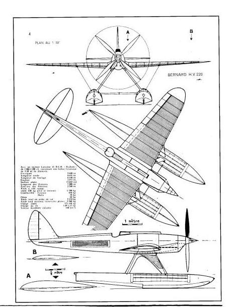

Ještě se pokusím doplnit podklady :
- hv220 barva zmenšeno.JPG (5.57 KiB) Zobrazeno 7857 x

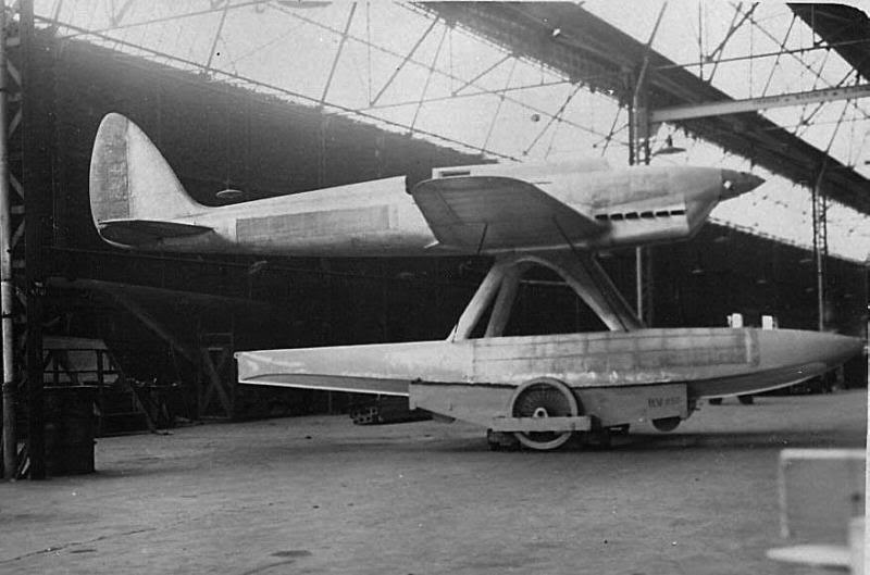

Další moc zajímavé fotky najdete na : C:\Documents and Settings\moje\Plocha\Bernard HV 220\imgres.htm , což je v mém PC, ale také na netu pod : The Flying Boat Forum From www.seawings.co.uk

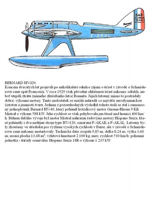

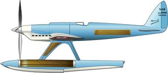

V pondělí se u mne stavil Pavel Stráník, přišel si pro gumu TAN SS 7/2011 4 g/m, která je opravdu dobrá, zvláště pak do chladna a všude tam, kde normální 3x1 má malý moment. Také jsem mu ukázal v kostře hotový Bernard HV 220, moc se mu líbil, i když správně podotkl, že to éro má vše, co potřebuje, ale toho křídla tam moc není ! Ano má pravdu, takže jsme se shodli, že Bernard HV 120 s třílistou vrtulí sice nevyužije tolik gumy, ale vyjde lehčí, s menším plošným zatížením a má mnohem větší VOP, což je velká výhoda při zvládání momentové špičky na startu.
- HV 120.jpg (10.79 KiB) Zobrazeno 7950 x
- bernard_hv-120_obrázek.jpg (58.9 KiB) Zobrazeno 7952 x
