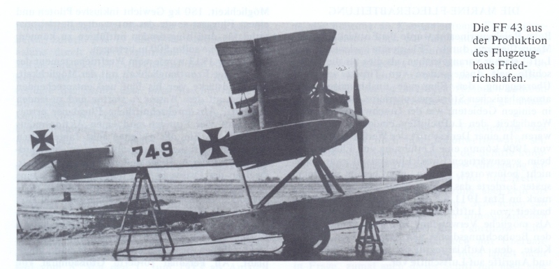

Ta fotka co poslal Martin mění můj dosavadní pohled na zbarvení,je natolik kvalitní,že o tom již nepochybuji.Celá přední část a plováky jsou šedé,jinak lakované plátno.Křídla mají bílá pole(utvrzuje mě vtom onen efekt tmavého pole jinak průsvit přez plátno.Stejná rekonstrukce je třeba u FF33 datafile 73,stroj F33-1981 a další.na trupu bílá pole nejsou.Mohu říct ,že jsem již o tom vcelku přesvědčen.

Myslel jsem, že na trupu bílá pole jsou, stejně jako na křídlech. Alespoň to tak vypadá. Ale jestli máš dobrou fotku, která to vylučuje, sem s ní :D
Myslíš šedý předek a plováky na místech, kde je plechový a pnebo překližkový potah?

Tady je ta fotka, v original. rozlišení jsem ji poslal Radkovi a Feldovi. Martin

Takže myslítem chlapi, že tam pole není? Je to lom trupu a tedy i zdánlivá změna barvy? Mě se nezdá, že by se ten trup tak lomil, většinou je to plynulé a ten čtverec bych tam viděl....
Směrovka je moc světlá, tam není vidět nic.
Vycházím z Radkova názoru, že na křídle jsou pole a tedy je předpokládám i na trupu. ;)

A nebo tam končí šedá na přední části trupu a začíná barva plátna, lesklejší?
Nebo ne?
Stejně mi ale pasuje to bílé pole, pokud je i na křídlech......Tak nevím...

Z většiny fotek bych řekl že na křídlech ta bílá pole budou a na trupu ne. Ten předek trupu bych odhadl na nějaký plechový či spíš šedý, o plovácích si nedovolím spekulovat. Co mě ale zaráží je až nezvyklá průhlednost křídel a kormidel a to na všech fotkách - to trochu zpochybňuje mé dosavadní přesvědčení o tom že letoun byl natřen tou námořní šedozelenou barvou, spíš bych se přiklonil k barvě plátna, ale to zase mi nesedí v porovnání s ostatními německými námořními letouny.
Ze všeho nejvíc by pomohlo sehnat tu knihu co jsem sem dal tu mizernou kopii, z těch fotek by bylo o poznání jasněji.

Přesně tak,ta šedá končí právě tam,podobně jak u f33.jinak když se na té fotce od Martina podíváš do podhledu horního křídla nejenom ,že vidíš i zde průsvit žeber(plátno) ale je vidět i kde začíná ono tmavší pole(bílé pole na horním křídle a je to ve stejném místě jak na tom čelním podhledu od Pavla).Samozřejmě přední bok trupu může být i v překližce bez nátěru jako to má F33-1981 ale přikláním se kté šedé.Samozřejmě plechy šedé.

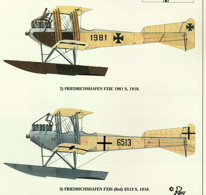

Asi bych to viděl na nějaké takovéto barevné schema

Když projedeš ty F33 tak dojdeš k tomu že je to tak 50% plátěné a 50% šedé,dokonce spíš převažujou plátáci,jinak vezmu li i jiné stroje tak ta šedá není pravidlem.Přesně takhle si ho také představuju jak jsou zde ty schemata F33.
