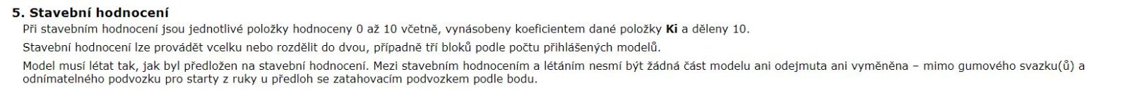

Ano, převod do rychla by byl řešením, které ale podle mě ovšem účinnost pohonu dost zhorší. No a že vytažení přední podvozkové nohy porušuje pravidla není pochyb, viz bod 5:
S podobnou logikou by totiž bylo možné vysunout třeba prodloužené ocasní plochy, umně na bodování zasunuté do trupu :lol:

No dalo by se s tím polemizovat. Vlastně nic neodebírám, tedy neměním celkovou hmotnost, ale zásadním způsobem měním geometrii. O tom sice v pravidlech výslovně nic uvedeno není ale přijde mi to nějaké divné.
Pokud chci použít větší vrtuli a natáhnu podvozek tak ztratím ve statice za bokorys a pohled zepředu ale zas to líp poletí včetně startu ze země a příslušné bonifikace. Nebo nechám podvozek krátký a budu lítat jen z ruky i za cenu, že mi z času něco odečtou.
Možná by nebylo marné při nějaké revizi pravidel doplnit něco o změně geometrie mezi statickým hodnocením a letovou konfigurací.
