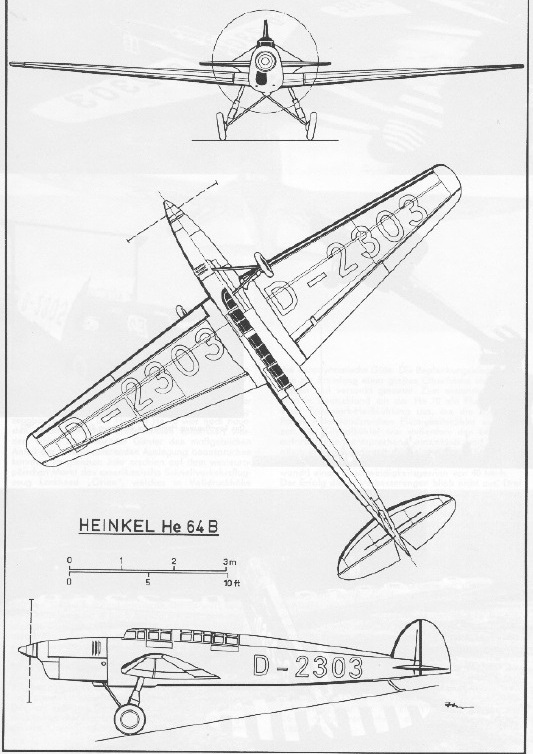

Dobrý den,našel jsem 3-pohled v německé knize o všech projektech Heinkla...
Heinkel He-64
Bez názvu1.jpg (122.23 KiB) Zobrazeno 8730 x

Díky za další 3-ohled. Ano také jsem jej objevil. Tento má zcela špatný pohled ze předu na tvar motorové kapoty. Na tomto invertním motoru byl neširší částí karter a ten byl nahoře, válce i se žebry byly užší . Pokud by tedy průřez měl být vejčitý, pak to vajíčko je otočené naopak, ale ono to bylo eliptické... Jiný tvar koncových oblouků a další drobné odlišnosti. Zajímavé je, jak většina 3-pohledů má nakreslená průhledná dvířka u kabiny a nikdo z oněch kreslířů se pořádně nepodíval na fotky ! Na některé z fotek byla asi sklopená část kabiny na bok tak, že to bylo pod úrovní hrany průhledné části kabiny a pak to jeden od druhého tupě kopíroval aniž by se zamyslel nad tím k čemu by to zasklení na boku sloužilo ! Drátěná výztuha kormidel byla u He-64a, možná i u He-64b, ale rozhodně ne u He-64c. Ovšem imatrikulace je ze soutěžního letounu He-64c. Zcela chybně je však zakreslena při pohledu ze spodu, tam směrem ke konci křídel chybí velká startovní čísla a vlastní imatrikulace pak byla menší. Také označení na trupu je chybné, u tmavočerveného trupu totiž žádné nebylo !!!
Sehnal jsem další fotky a ono je to ještě složitější, u některých červených trupů (celá červená éra byla imatrikulacei na trupu - bílá), u jiných červeno stříbrných na trupu nic, ale jedna fotka ukazuje i to barevně kombinované provedení a na červeném trupu černá imatrikulace. Jo a pak to vše dejte bodovačům, ať se v tom vyznají a za dvě minuty obodují takové éro, když vy si to vše ujasňujete více jak půl roku !
