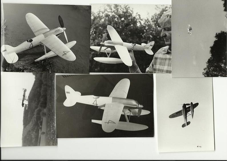

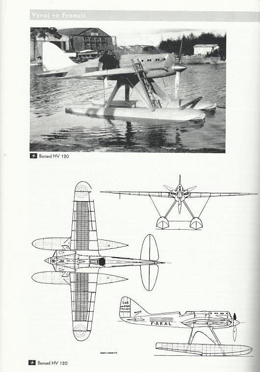

Perfektní 3-pohled pak najdete v knize Schneiderův pohár a tam také zjistíte, že na horní straně křídla byly povrchové chladiče. Fotka tam ukazuje první erzi s motorem do V a jen dvoulistou vrtulí, samozřejmě, že i od té máme 3-pohled. Od HV 120 je spousta fotek od obou verzí, já mám jen xeroxy a costary, originály má Pavel.
- HV 120.jpg (61.94 KiB) Zobrazeno 3606 x

Zdá se, že Pavel si to se stavbou Bernarda HV 120 rozmyslel, takže případný další stavitel nebude mít žádnou konkurenci.
I když kdo ví ? Dnes viděl mé podklady a tu velkou VOP, což ho dost překvapilo a potěšilo.

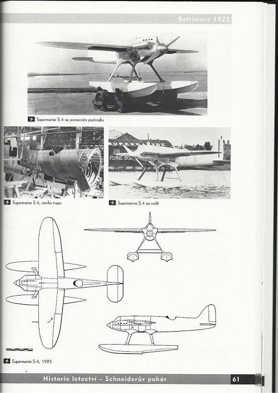

Dnes je již možná vše trochu jinak, Pavel si u nás prohlédl mé podklady, zvláště třípohled HV 120 s tou velkou VOP (viz příloha, kterou jsem právě k fotkám HV 120 přilepil) a je tu nová inspirace, doufám, že nejen pro něj..
Nicméně ještě jsou zde podklady na Supermarine S.4, krásný typ, který jako dvacetinka parádně létá :
- podklad S.4.jpg (61.81 KiB) Zobrazeno 3578 x
- S.4.jpg (55.74 KiB) Zobrazeno 3578 x
