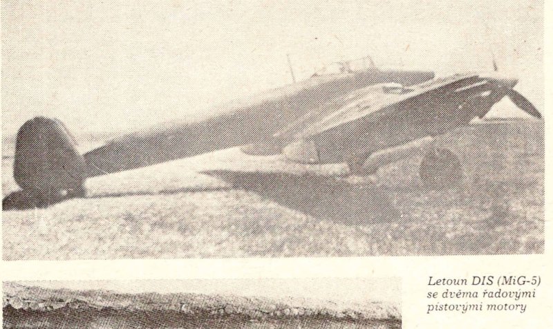

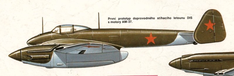

Ještě jsem vyštrachal pár obrázků ze starého L+K 1977/08 a 07.
Mám to v lepším rozlišení pokud by bylo třeba. M.
- Mig Dis_1.jpg (108.94 KiB) Zobrazeno 12232 x
- Mig Dis_2.jpg (89.69 KiB) Zobrazeno 12232 x
- Mig-Dis_color.jpg (37.25 KiB) Zobrazeno 12232 x
