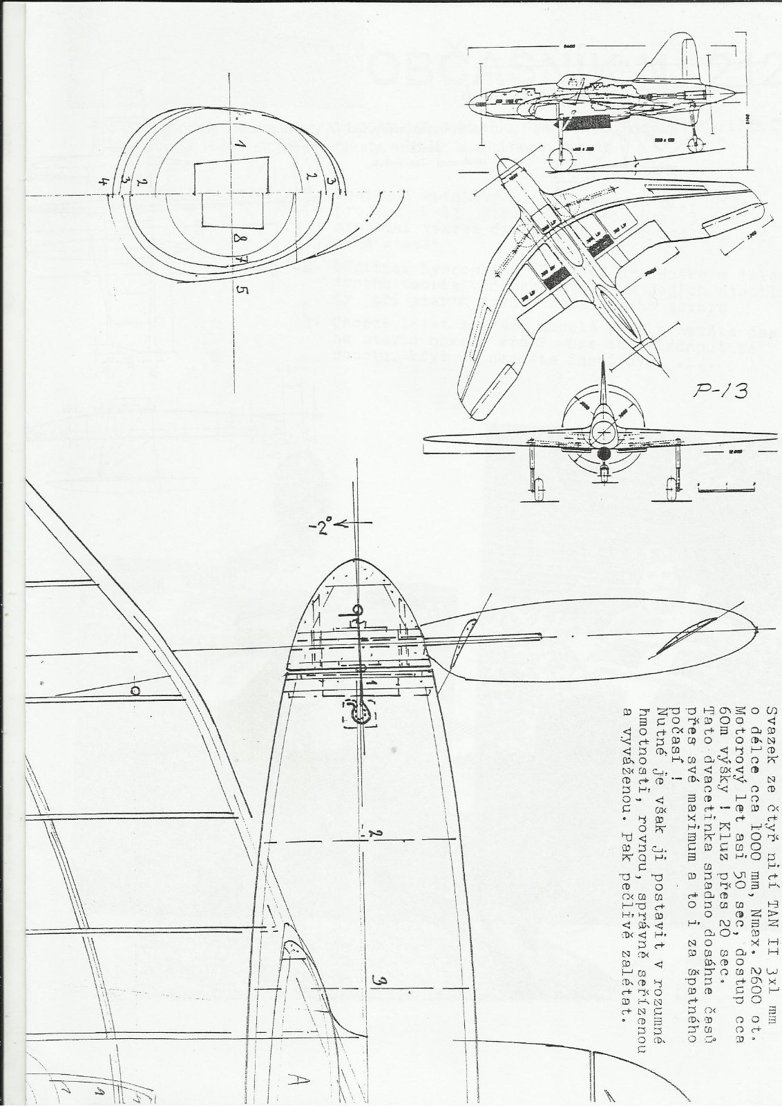

Příspěvek od Lubomir Koutny » 18 dub 2020 10:24
Bohužel se mi to zavřelo, ale tak nyní jen přiložím ukázku kousku z mého plánku dvacetinky Messerschmitt-Lippisch P-13. kde je i třípohled tohoto zajímavého typu:
