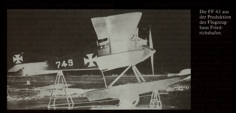

Co mě ale zaráží je až nezvyklá průhlednost křídel a kormidel a to na všech fotkách - to trochu zpochybňuje mé dosavadní přesvědčení o tom že letoun byl natřen tou námořní šedozelenou barvou, spíš bych se přiklonil k barvě plátna, ale to zase mi nesedí v porovnání s ostatními německými námořními letouny.
Vycházej z toho, že to byl originál a tak mohl být v barvě materiálů. Tipl bych si ale, že plechy natřeny byly. Na stříbrnou bych nevsázel.
Osobně bych tipnul, že boky trupu i plováky byly šedé, myslím, že překližka by na fotce vypadala tmavší. Na to je to dost světlé.
Navíc je to barevně jednolité (ten čumák), takže překližka a plech, tedy dvě barvy, se mi zdají nepravděpodobné. Přiklonil bych se k názoru, že boky i plechy vč. plováků byly šedé.
Tak jako FF-33 "6513"

Přesně tak,co se týká křížu tak jako F33 1981.Křídla bílá pole a trup bez.

Pánové, to vypadá skvěle. Už se na to těším. Perfektní spolupráce. Úplně to vidím.Teď si vemte, že by se na Runwayi nebo v Teplicích, či na Openscale sešly třeba 3 FF.43 s různou technologií potahu, provedení. Prostě paráda!
M.
Tady je ta fotka v negativu.

Děkuji Martine,doufám ,že již není třeba nikoho přesvědčovat!Křídla bílá pole,trup bez a hrana šedé v půlce bez debat ;)

No a když nám to tak pěkně jde, teď ještě zkuste odečíst/odhadnout kolik je příček na kostře trupu od místa kde končí ta šedá :?:

Tak chvíli vydrž, já nakreslím třípohleďák a pak z něj udělej ty barvy .

Hele Pavle ted jsem koukal na tu fotku před halou a jisty náznak kontrukce tam je,případně pokud je alspon trochu v kvalitě zkus jí zkouknout také vtom negativu,většinou vyleze netušené.

Jo jo, právě z té fotky hodlám vycházet.
