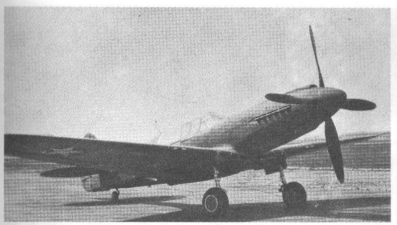

Re: XP-40Q první prototyp, H.D. 731
Napsal: 10 črc 2011 09:54
od Steve
A tady sken z monografie od MBI, ale už ta původní fotka je zrnitá....
Napsal: 10 črc 2011 11:03
od Lubomir Koutny
Steve moc děkuji, to je přesně ono, co jsem potřeboval. Pokud by ještě někdo našel 3-pohled od tohoto ptáčka, tak budu v sedmém nebi (já jsem si celkem snadno udělal vlastní bokorys z té fotky, co je éro foceno téměř přímo z boku). Dvacetinka je již nakreslená a vypadá po čertech dobře !
