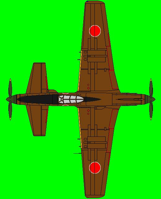

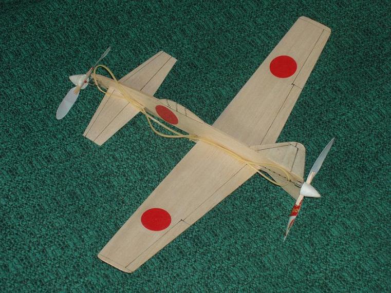

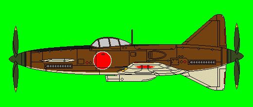

Ještě zajímavější pak byl projek Ki-94 ue, jednalo se o těžký stíhací letoun kachní koncepce tentokrát s řadovými motory na koncích trupu, lze předpokládat, že výkony by byly podstatně vyšší (při použití licenčních německých motorů DB 603 pak kolem 800 km/h). Ovšem Japonci měli s řadovými motory vyšších výkonů problémy, i jejich Ha-140 použité u posledních verzí Ki-61 II nebyly zrovna moc spolehlivé, takže to asi byl hlavní důvod, proč se nakonec tato verze nerealizovala.
Nicméně pro minimaketáře se jedná o moc zajímavý projekt. Dvacetinka by byla přímo kouzelná, i když, pokud by vyhrávala soutěže, pak by se možná našel někdo s protestem argumenmentující s národními pravidly, které říkají, že skutečný letoun musel létat a nést pilota. Nedalo mi to a tak jsem zatím postavil alespoň stíňáka ve velikosti oříška a byl jsem moc zvědavý jak to bude se stabilitou a jak dopadne zalétávání. Musím říci, že poměrně dost těžký stíňák (8,5 g) je velmi stabilní a i s poměrně malými vrtulemi hezky létá. Již na smyčku gumy TAN SS 1x1 o délce 200 mm na 1000 otáček létá hezky v horizontu, nebo i mírně stoupá v zatáčce. Ovšem se svazkem 1,5 x 1 o délce 250 mm a váze 0,85g je to již paráda a na 1000 otáček stíňák hezky v přímém letu stoupá do výšky asi 7 m, na 1200 otáček pak v zatáčce asi do 15 m a na 1500 pak nyní po vyladění až 20 m. Samozřejmě, že v honbě za maximálním výkonem je možné použít gumu o délce až 500 mm a točit cca 3200 otáček a tomu by měly odpovídat i patřičné výkony !
Myslím, že by neměl být problém postavit tento typ jako M-oř s prázdnou váhou pod 10 g, se svazkem ze smyčky gumy 1 x 2 mm o délce 500 mm točit 3000 otáček a s vrtulemi o průměru 140 mm létat časy hodně přes minutu.
Podobně i dvacetinka dvojnásobných rozměrů, s prázdnou váhou asi 45 g, se čtyřlistými vrtulemi o průměru asi 220/350 mm a svazkem ze čtyř nití TAN SS 3x1 mmm při délce 1200 mm by snesla asi max.3500 otáček, motorový let by byl 70 - 80 sec.
Bohužel při striktním respektování našich národních pravidel by to byla vždy jen minimaketa pro radost, v USA takové problémy nemají a na jejich Nationals běžně létají i s nerealizovanými projekty Třetí říše....
(Bohužel při kopírování podkladů mi do obrázku vlezlo zelené pozadí, možná, že mi někdo pomůže to odstranit )

- ki-94ue půdorys.JPG (31.51 KiB) Zobrazeno 10151 x
- bokorys ki-94yoko.JPG (17.46 KiB) Zobrazeno 10151 x

Poslal jse plánek a fotky do MHM a mělo by to tam vyjít. Doufám, že si toho stíňáka dost hochů postaví, možná někoho jeho letové výkony vyhecují i k postavení dvacetinky,jejíž výkres jsem již nakreslil. Samozřejmě, že jako pořadatel OPENSCALE bych jeho účast v soutěži akceptoval, podobné by to asi bylo i na Drncově memoriálu, nicméně kolik je dalších soutěží dvacetinek, kde by nebyl k soutěží připuštěn?
