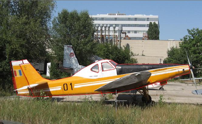

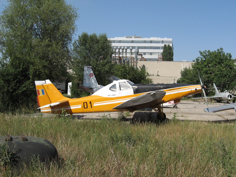

Využívám této možnosti k žádosti o pomoc. Vím, že existují jedinci schopní provést to, co již předvedl Pavel Stráník, tedy do dobré fotky letounu brané přesně z boku dát čáry nutné pro vytvoření přesného bokorysu k 3-pohledu. Pavel to krásně předvedl na nějakém britském dvouplošníku (snad to byl Hind, nyní to nemohu najít). Doufám, že by neměl být problém pak tyto čáry vytáhnout z obrazu a využít pro ten dokonalý bokorys. Pokud někdo udělá nejen bokorys, ale i celý 3-pohled, tak se nebudu vůbec zlobit. Ale mÿslím, že až na tu příď, je vše jasné z adaptace předchozích typů...V příloze tedy sem dávám dva takové záběry IAR 828 přesně z boku (pro ty, co až příliš bazírují na přesných barvách a potřeují k tomu barevné fotografie, bych chtěl připomenout ať se pořádně podívají na tyto dvě fotky stejného letounu lišící se pouze opačným úhlem záběru a nasvícením, jednou je to žlutá barva, podruhé oranžová !).
Takže doufám, že mi někdo pomůže a na příští OPENSCALE již bude dvacetinka IAR 822 létat. Zájem ji stavět má Tom Heinl a najdou se i další.
828 bokorys.jpg (49.04 KiB) Zobrazeno 50545 x
bokorys 828.jpg (214.28 KiB) Zobrazeno 50545 x

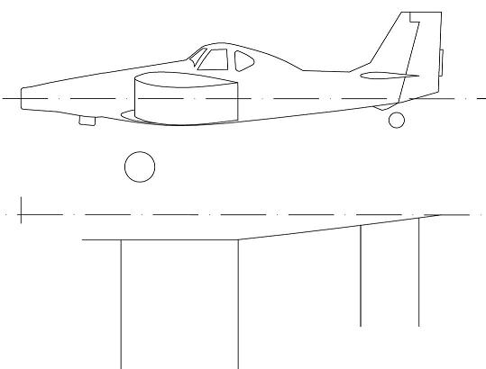

tak takhle to zatím vypadá

Příspěvek od akademikrichard » 05 čer 2012 20:53
asi tak kdo to bude chtít tak ať sem napíše svůj mail můžu to dodat i v přesném měřítku stačí dodat požadovanou délku trupu a já du lepit :-)

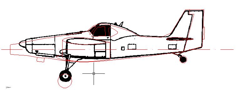

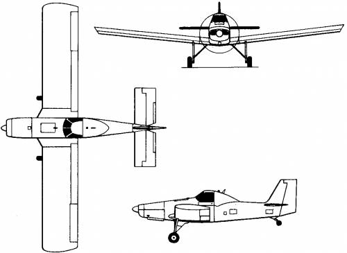

Příspěvek od akademikrichard » 07 čer 2012 15:26
Tak tenhle třípohled si s tou obkreslenou fotkou moc podobný není...:-( je možný, že je chyba i na mojí straně co s tím??

Příspěvek od discobolos » 07 čer 2012 20:41
Nevím, jestli tě to potěší, ale stejný problém jsem měl, když jsem porovnal třípohledy relativně velmi známého typu stihačky z II.světové :( .
Prostě to tak bývá.
Pokud je fotka ze správného úhlu, tak asi její překreslení bude přesnější.
On ten třípohled pochází z relativně malého obrázku.

Příspěvek od akademikrichard » 08 čer 2012 13:01
můžu to dokreslit podle toho třípohledu ale asi to moc sedět nebude. Největší průšvih je asi v tý hloubce křídla

Příspěvek od Pavel Stráník » 08 čer 2012 13:15
Já bych vytěžil maximum informací z fotografie, pak bych to vložil do té mušky a dokreslil to podle ní, případně s korekcemi viditelnými na ostatních fotkách, to celé při zachování základních rozměrů, jsou-li ovšem známé. U tohoto typu bych vycházel z předpokladu, že zadek trupu až po křídlo byl stejný jako na té mušce, že se obrys obkreslený z fotky s muškou rozchází by mě netrápilo a jel by si podle té fotky.
No a takto rekonstruovaný výkres, bych s naprosto čistým svědomím přijal jako dokumentaci, s tím že by tam bylo i to zakreslení bokorysu do fotky - proti tomu nelze nic namítat a rozhodně je to pro mě důvěryhodnější než lpět na publikované mušce o velikosti 6x8cm z nějakého časopisu, zvětšené na kopírce na potřebnou velikost, kde obrysové čáry jsou půl centimetru tlusté.
