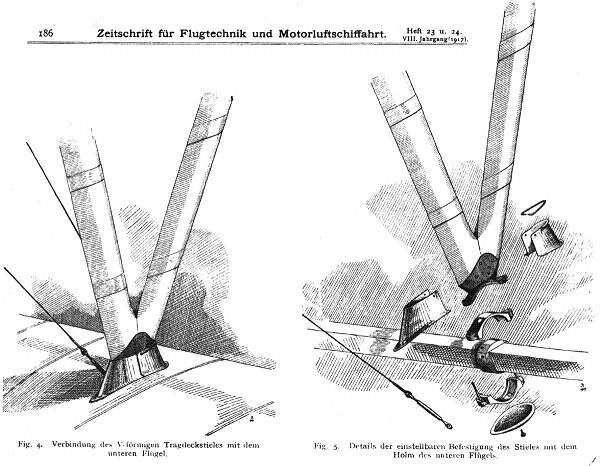

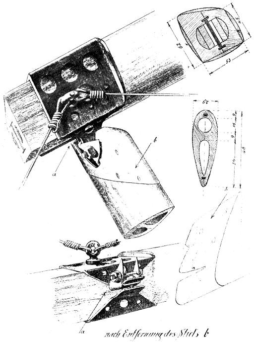

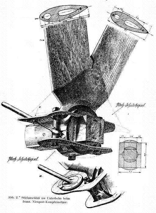

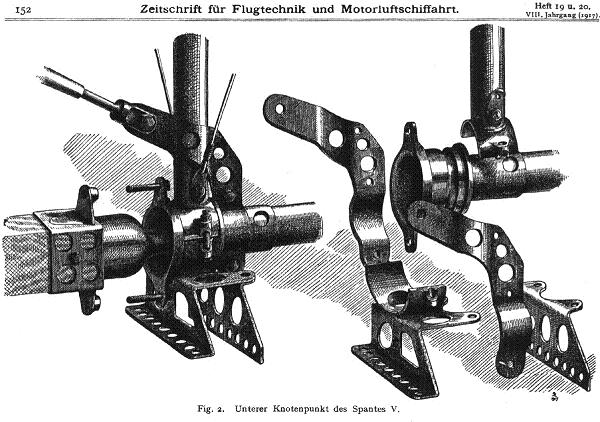

Na prvním výkresu máš základní schéma jak baldachýnu, tak podvozku.
Na detailech trupu je vidět kování vzpěr baldachýnu, něco je i k podvozku.
No ale něco je společné i pro jiné typy Nieuportů, narychlo jsem našel něco na "sedmnáctku".
