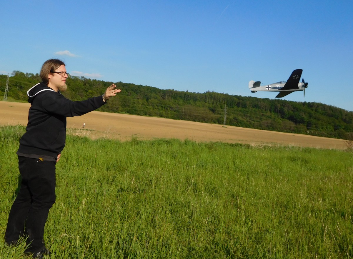

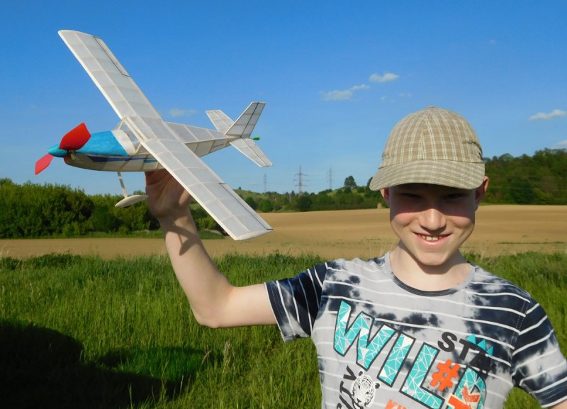

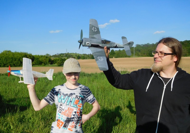

Ve středu 17.5. bylo optimální počasí na zalétávání. A tak po kroužku jsme se s Kamilem a Jirkou přesunuli na Medlánky. Slunečno, teplo kolem 20°C a téměř bezvětří. První šel do vzduchu ještě nedokončený Frontier MD II (chybí mu vzpěry, kýl před SOP, pár barevných pásků a ostruha), po natočení na 500 otáčeh hned letěl výborně, na 1200 otáčektrochu z počátku stoupal jako po schodech, výška veliká a let přes minutu s hezkým kluzem. Jirka byl nadšený a pak si sám zkusil pár startů. Složitější to bylo s Kamilovým novým Fw-190A, tato minimaketa je dost choulostivá a při hození se špatně drží. Zaklouzání, pak natočit 400 otáček a ono to nějak divně letí, postupně se podařilo vyladit na jeden hezký let na 800 otáček, ale pak naprosto blbé lety. Říkám éro je těžké na zade, chce to 3g do kužele, potlačení osy vrtule zmenšit, ale více vyosit do prava. Znovu a tentokrá pečlivě se zaklouzávalo, let na 500 otáček byl dobrý, na 800 lepší a na 1200 naprostá paráda (i když svazek již měl za sebou asi 15 natáčení a 20 dotáčení prstem v trupu). Takže bez podvozku zalétáno, na podvozek a delší svazek již jaksi nedošlo.

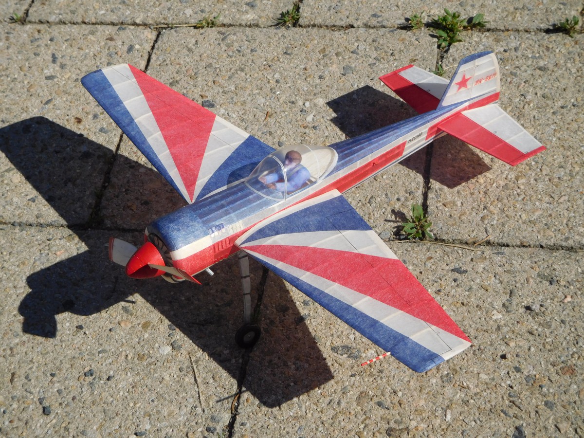

Já jsem vytáhl nového Jaka 55M, první let na 800 skoro dobrý, druhý na 1200 svíčka nahoru do 15 m, pak přepadnutí přes záda a střemhlavý let s nárazem do tvrdě ujeté cesty - vytržené uložení rozdělávání křídel, pomačkaná špice vrtulového kužele - oprava až doma. Také jsem zalétával nová vystřelovadla, jednou jo, 5x ne. Jso zatím jankovitá a kvalitu Rorýsa, co mi uletěl asi mít nikdy nebudou. Takže doudám, že během týdne se opět objeví slušné počasí a zalétávání bude pokračovat. Hlavně však je důležité jaké bude počasí na OPENSCALE, snad to Pavel dobře domluvil se svatým Petrem (možná taková svíčka na Petrově by nebyla špatná investice).
