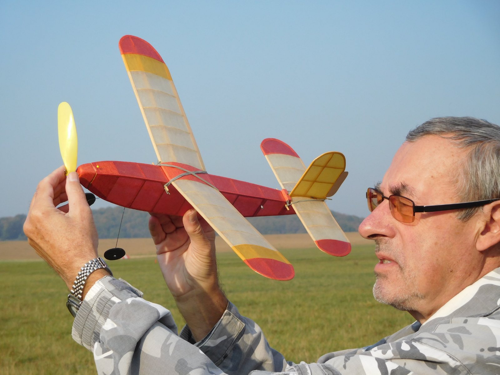

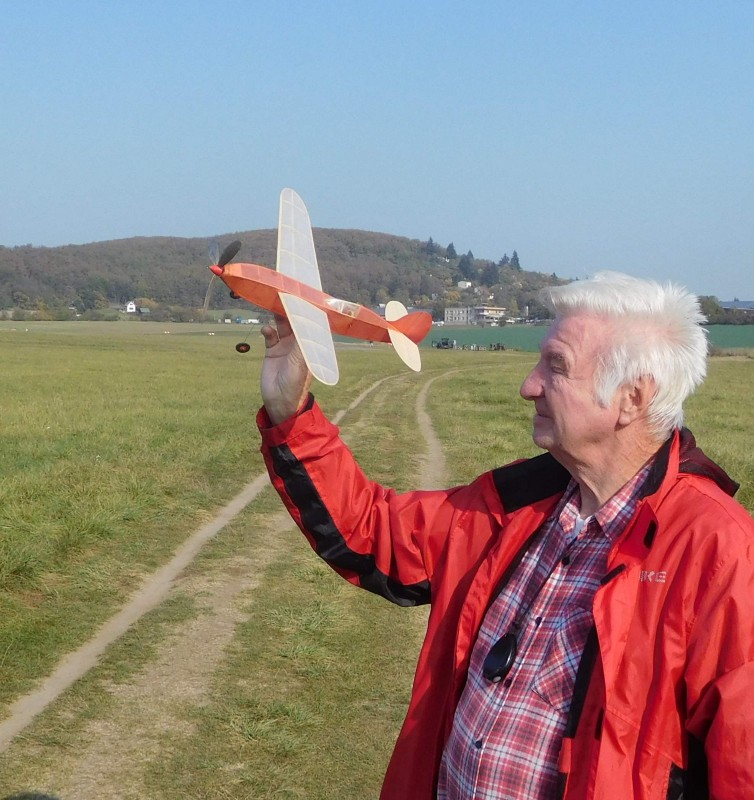

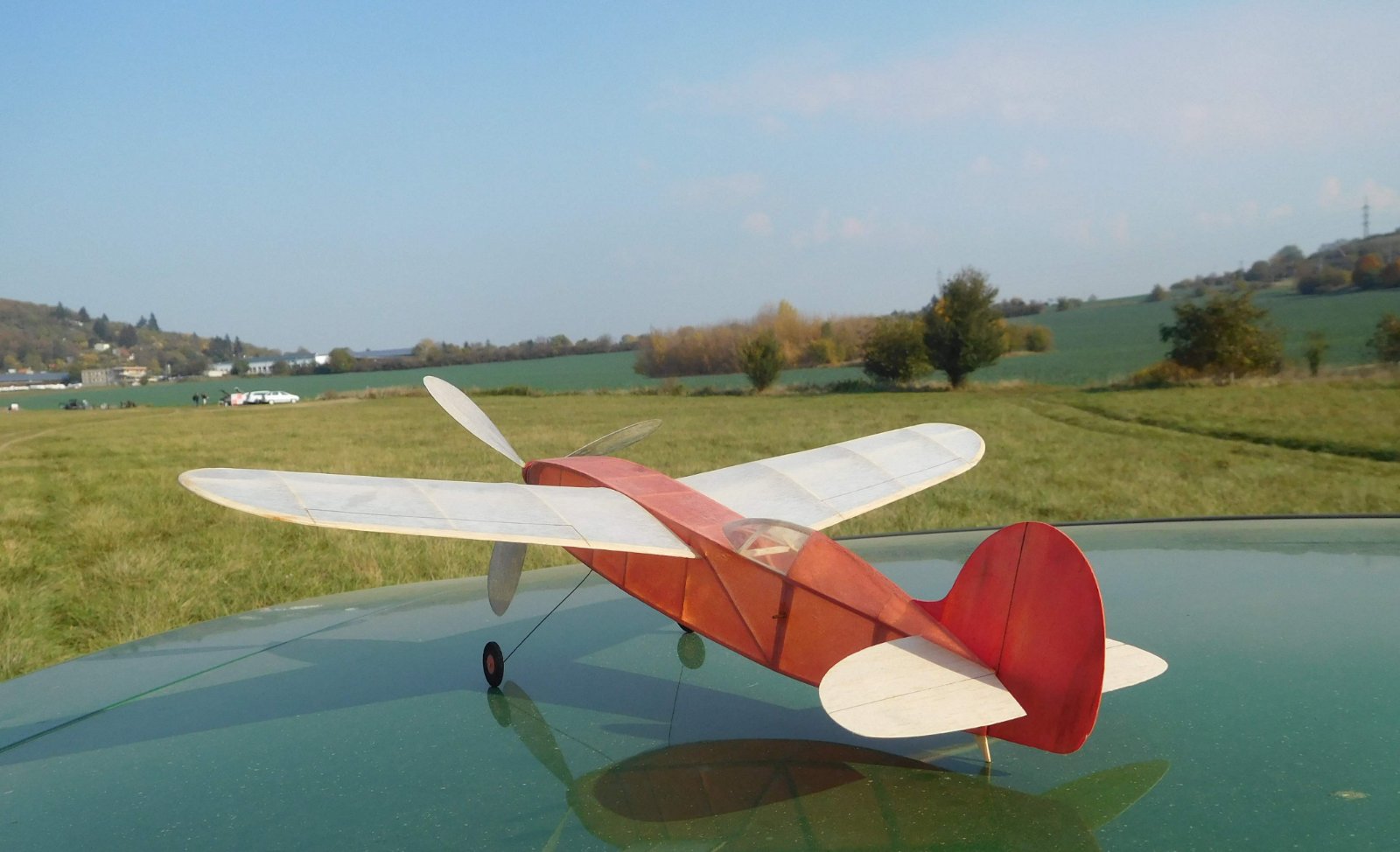

Tradičně první let provádím s malým old-timerem BV-min Pyloňák, ten většinou velmi strmě stoupá a někdy dochází i k přetažení, proto jsem lehce natlačil VOP a šel na start dokud tam nebude silná termika. N,o začátek byl trochu rychlostní, ale pak model začal krásně stoupat, výsledkem byla výška přes 50m, v klouzavém letu model pohupoval - tradiční uzly v zadu a přistání nedaleko místa startu po dvou minutách, co více si můžu přát? To již Tom má připravený old-timer BV-1 TUBBY, velmi strmý start, pak ve 20 m přetažení pád a znovu prudké stoupání, nakonec čas kolem 100 s. Říkám dej tam podložku na horní stranu čelní přepážky. Tom však říká, že vinou bylo špatné hození, málo do ztáčky. Druhý start má již správný náklon, ale to přetažení a sesypání je tam opět. Konečně, Tom tam lepí správnou podložku, natáčí 1000 otáček a start je naprosto perfektní,výška obrovská a model se pakv kluzu pomalu přesouvá k remízku. Tom létá bez doutnáku a tak let trval něco přes 4 minuty. Není co vylepšovat a tak TUBBY jde do auta a Tom si pak poletuje s RC elektroletem. Já zalétávám nový model F1G, napotřetí je to již moc pěkné, pak ještě porovnávací let na stejných 500 otáček se starším , větším F1G, ale začátek motoru je strašně moc na uchu, pak se zatáčka otevírá a je z toho pěkný let kolem100s. Zkouším otevřít zatáčku srovnáním fletneru na SOP, motor je nyní hezký, výška o dost větší, pak otevřený klouzavý let bez zatáčky, následuje kopanec termiky, rozhoupání modelu až do země. Asi vím, co to bude chtít. Tu výchylku fletneru tam nechat, ale zmenšit vyosení motoru doprava a dolů. obojeho je asi moc.

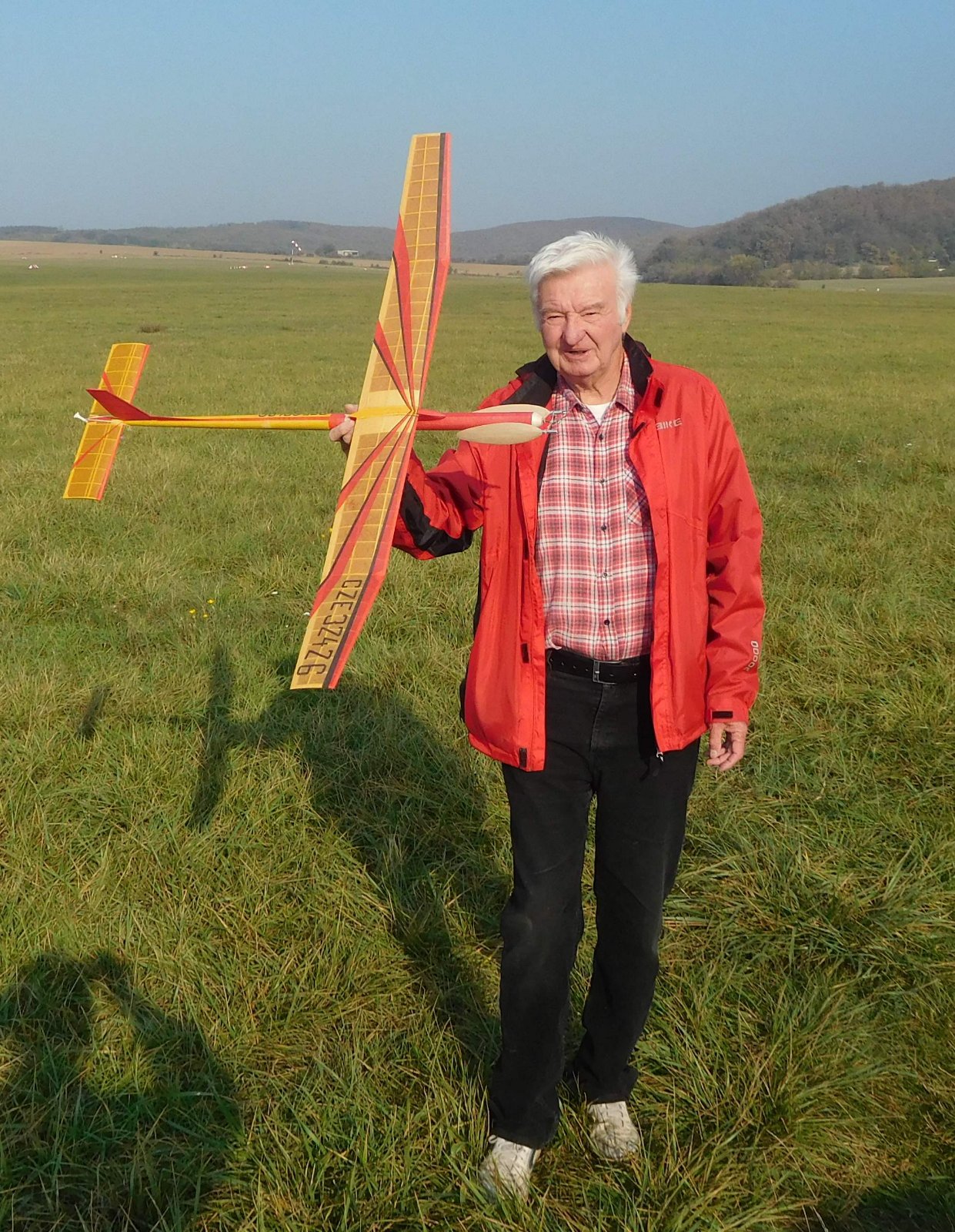

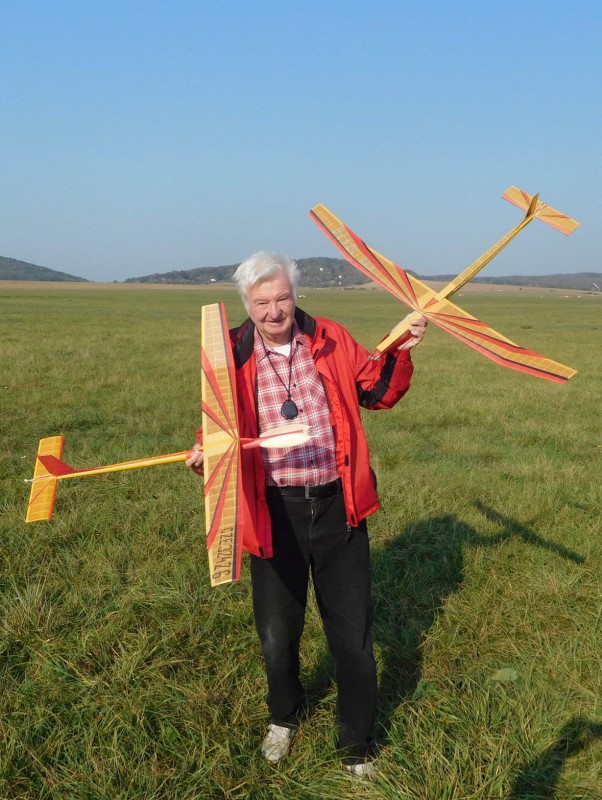

Obě mé F1G létají na 8 nití TAN SS 3x1 (3,4 g/m), teoretické maximální možné otáčky při teplotě 25°C jsou 700. Praktické asi 640.
Dnes jsem vždy natáčel 500 otáček do stále stejných svazků, ve starším modelu je ta guma již rok a bylo to asi dvacáté natočení.
Starší model má čtvercový průřez trupu, křidlo s profilem blízkým B 6356b a páskové provedení žeber, hlavní nosník je zpevněný uhlíkem. Přesto, že se jedná o velké rozpětí tak model vyšel velmi lehký a musel být dovažován 13g olova. Letová váha je 80,3 g-
Nový model má o 4 cm menší rozpětí a plná žebra, pevnější nosníky jsou bez uhlíku a jejich horní strana je ve stejné výši jako horní strana žeber. Trup má kruhový průřez. Oba trupy jsou dělené jednak z transportních důvodů, ale také k vůli snadnější výměně svazku, hlavně však strženého. Letová váha je 83g. Vrtule má průměr 380 mm a stoupání je menší než u staršího modelu. Tento model má ostřejší motor, kratší dobu vytáčení a možná lépe klouže. Zatím to byly teprve první 3 lety.
