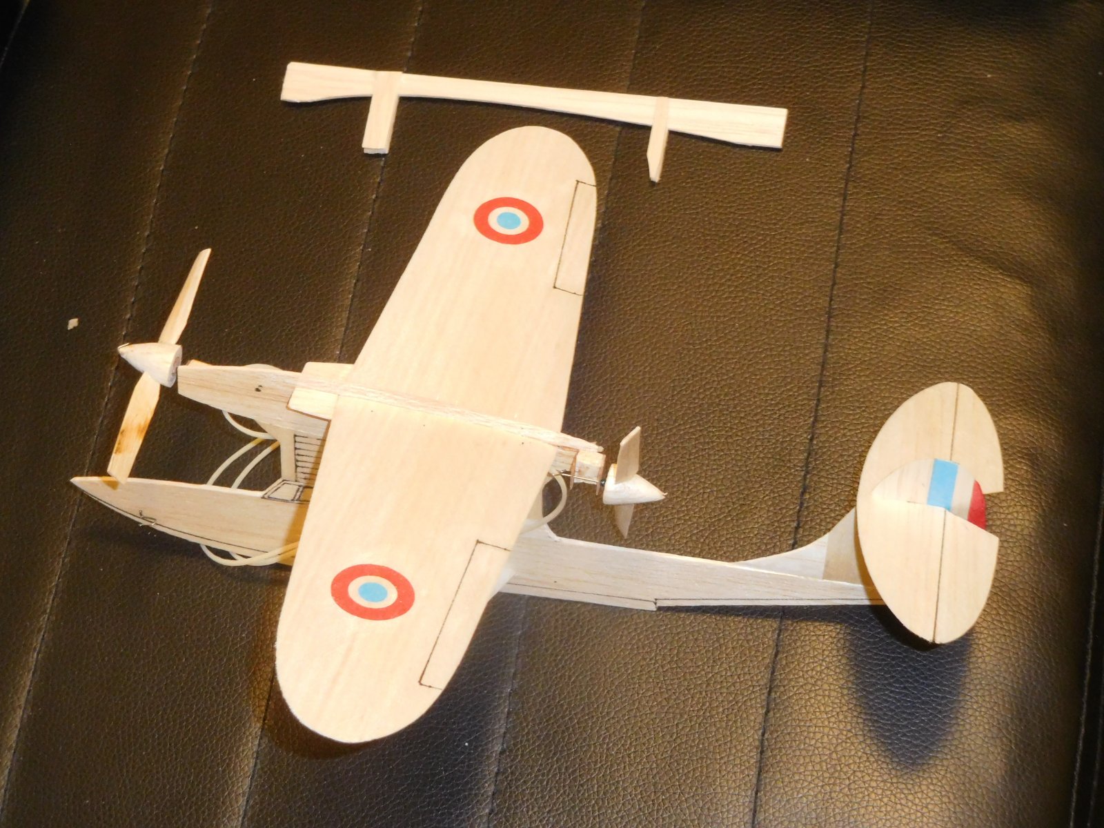

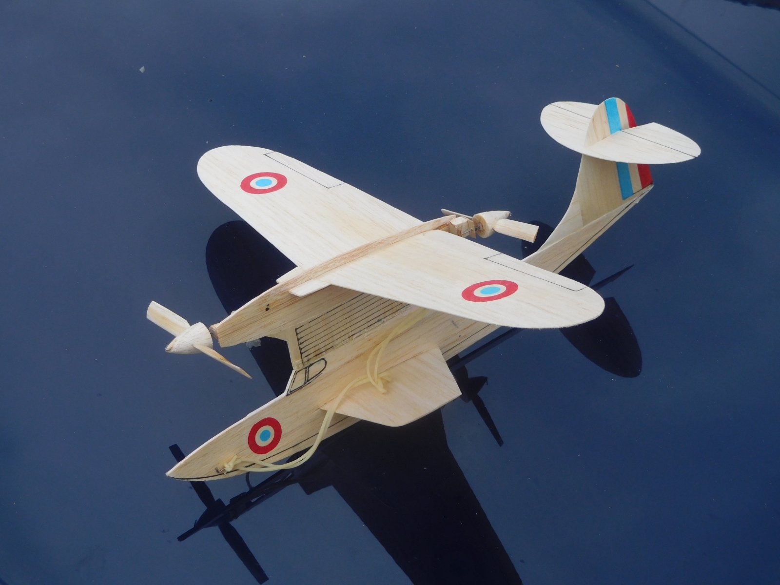

Mám doma stíňáka Bernard Bimotor 1930 o rozpětí pouhých 270 mm, moc hezky létá na gumičky smyčky 1x2 mm, protože vrtule mají malý průměr, tak nejlepší časy jsou jen kolem půl minuty, při rozpětí 400 mm by to mohlo létat 45 - 50 sec. Pro start z vody by bylo nutné, aby stabilizační boční plováky byly prostorové - asi z pěnového polystyrenu potaženého papírem. Podobně lze řešit i plováky jiných typů, pokud se uspořádá soutěž se starty z vody, nebo si někdo v létě rád pohraje někde u rybníku.

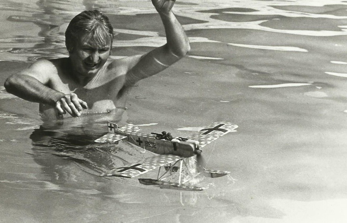

Ke startům z vody těchto malých modelů bych mohl dát pár doporučení. Pominu zkušenosti s velkými modely typu wakefield, to je zcela jiná káva ! Při soutěžích modelů P-3 a M-oř v tělocvičně školy na Arménské v Bohunicích byl pan školník nadšený právě oříšky a přišel s nápadem uspořádat soutěž o Vánoční kapr, podmínkou bylo max. rozpětí 330 mm a model musí mít kabinu pilota, vítěz si pak má chytit kapra puštěného v do bazénu a mohou mu při tom pomáhat kamarádi. Ten měl být hlavní cenou pro hydroplány startující ze školního bazénu. Hned nás zval podívat se na ten bazén a zkusit z něj s hydroplány odstartovat. Start z vody se pořádně povedl je M-oř Besson našeho Petra. Jedná se o typ s dlouhým centrálním plovákem, Petr jej na vodu položil tak, že ve vodě byl i pravý pomocný plovák, po vypuštění model zrychloval v pravé zatáčce, náklon vlivem reakčního momentu se zmenšoval a po necelém půl okruhu již jel model ve vodorovné poloze a zrychlil natolik, že krásně odstartoval, stoupavý let byl již v levé zatáčce a za pár vteřin model narazil vrtulí do stropu (ten tam je ve výši jen 5m), bohužel let s dotyky stropu brzy skončil nárazem do stěny a pádem na zem. První soutěž pak byla přehlídkou lidové tvořivosti, plovákových oříšků přibylo, ale jejich starty z vody se moc nedařily. Úspěšné byly účelové speciály, hlavně v tandemovém uspořádání se dvěma vrtulemi poháněné jedním svazkem. Petr zvítězil zvítězil se svým jednoduchým modelem s jedním velkým plovákem časem 27 s. Další soutěž vyhrál Karel Ludvík s dvouplošným, dvoumotorovým létajícím člunem, let byl něco přes půl minuty. Bylo mi jasné, že při tak nízkém stropu musí mít model velký průměr vrtulí, aby tyto měly dostatek tahu pro start z vody, ale ne zbytečně vysoké otáčky po startu a dotyku se stropem, délka jede, proto dlouhý štíhlý trup, tak vznikl Minihydroplán, který v těchto stísněných podmínkách měl krásné dlouhé starty a nejlepší lety kolem 40s, Venku pak po startu z ruky až 2 minuty.
Také jsme zkoušeli starty z vody s oříšky venku, dokonce jsme byli na jednom takovém létání na Říčkách u Mušky, kde je kačení rybník s hrozným množství pláta na dně. Úspěšně startovaly oba oříšky REX, ten můj s kontrapropem,a druhý od mého člena kroužku s normální vrtulí, oba létaly časy kolem 35s, Dvoumotorový Sikorski, měl velmi dlouhé rozjezdy a jen zřídka se dostal do vzduchu (ale vyhrál soutěž konanou v hale nádraží Královo Pole). Jinak velmi úspěšný MDR-6 však starty z vody nezvládl.

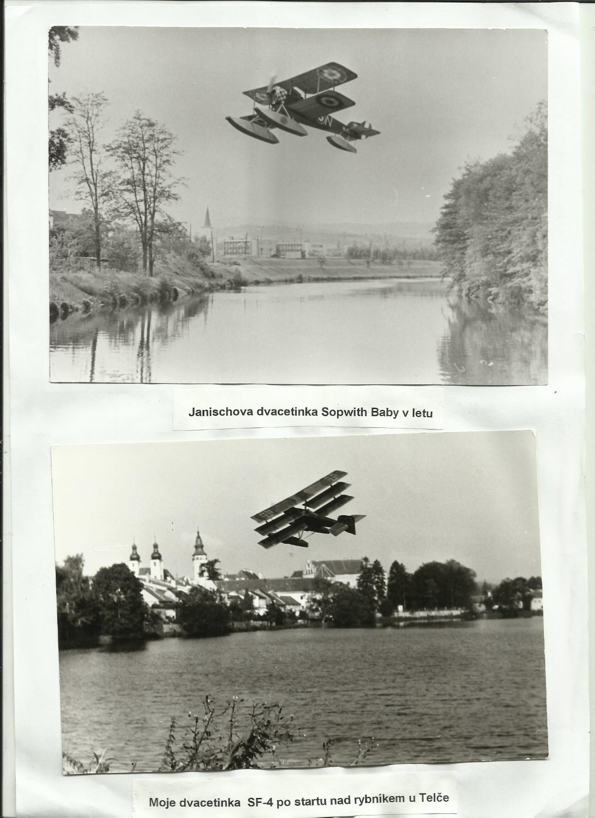

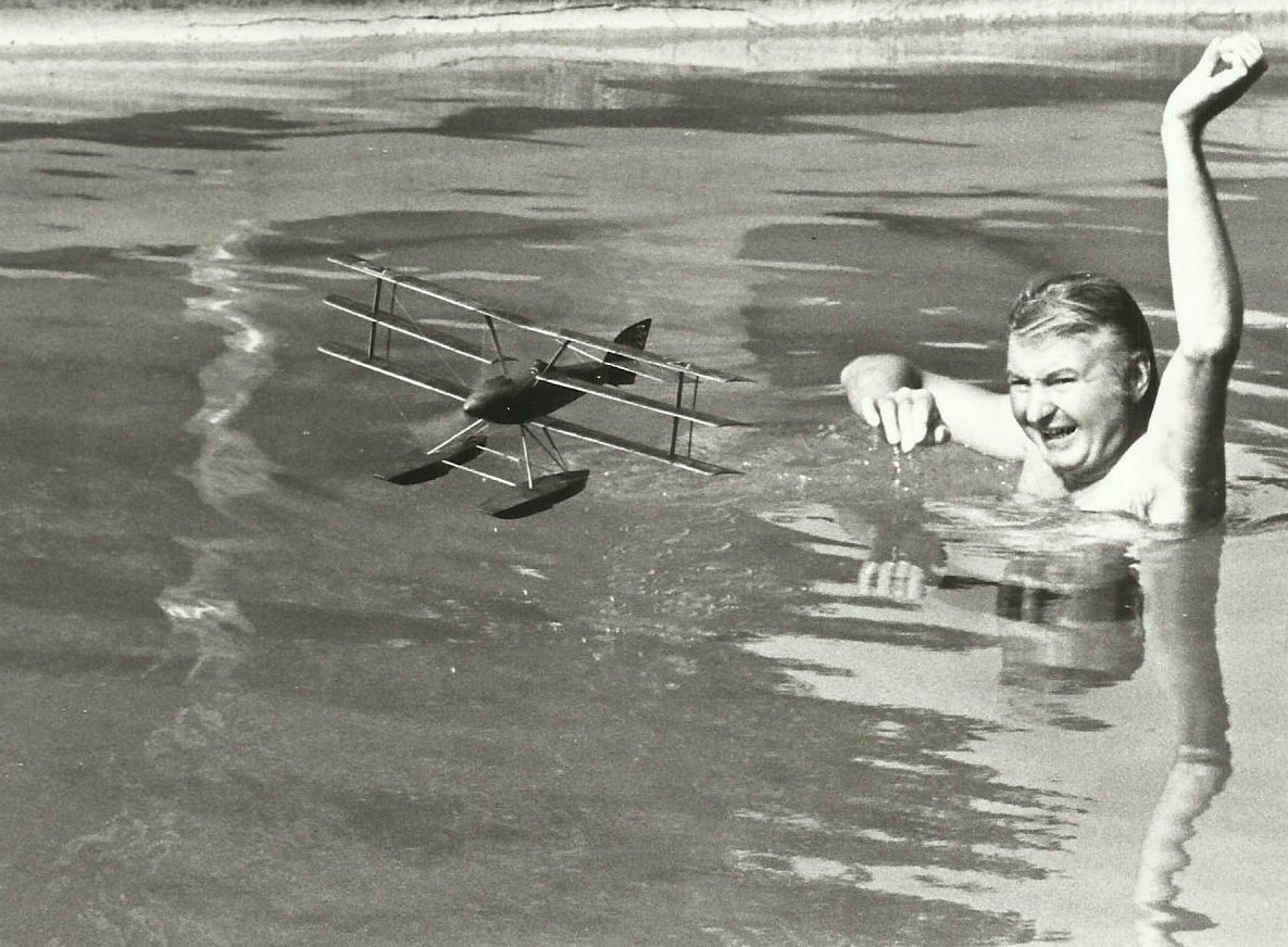

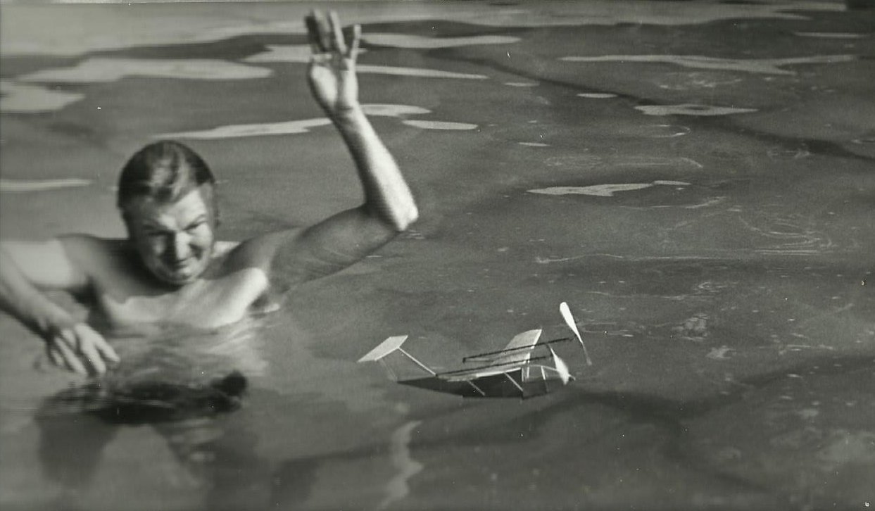

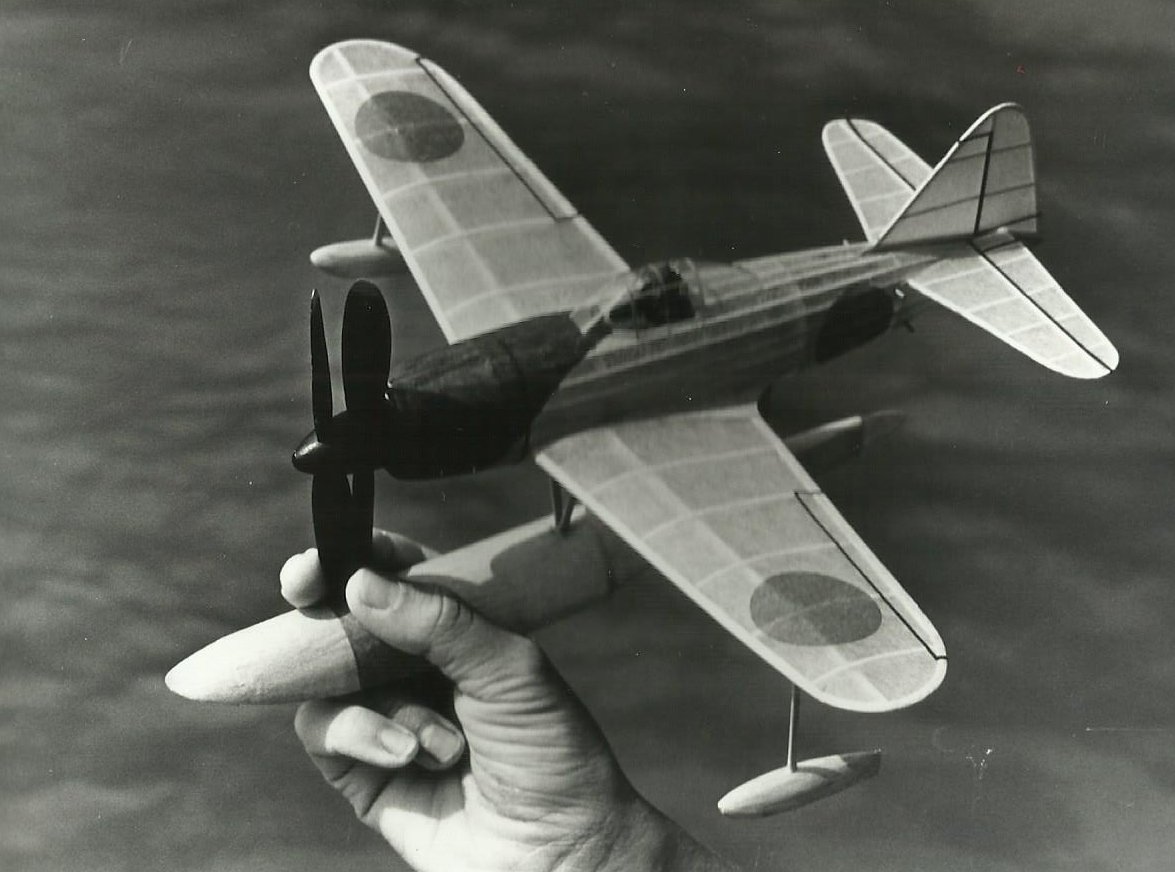

U větších dvacetinek jsou starty z vody mnohem snadnější. První dvacetinkou se kterou jsem v roce 1970 starty z vody dělal v bazénku pod Kraví Horou byla Sopwith Baby. Vůbec nejkrásnější staerty z vody se dařily s tříplošným Sabltnikem SF-4, s tím jsem soutěžil při startech na přehradě a v Předklášteří, často jen tak pro radost na rybnících v Telči a v Lednici na Apolu. Starty byly perfektní, horší to však občas bylo s přistáním, kdyvítr model převrátil a anilinové barvy i přes lakování se ve vodě rozpouštěly, takže časem bylo po kráse. Hezky z vody startoval malý cvičný japonský dvouplošník Dušana Vysočana, ten měl také postavený Ivan Šimoník, jehož posledním výtvorem bylo plovákové ZERO, to však z vody zpravidla odstartovalo bez hlavního plováku, který zůstal na hladině.Velice hezké starty byly s velkým Bessonem jednoho hocha z mého kroužku. Naprosto perfektní starty z vody pak předváděl z bazénu na Medlánkách Petrův velký Zeppelin CS-1 .

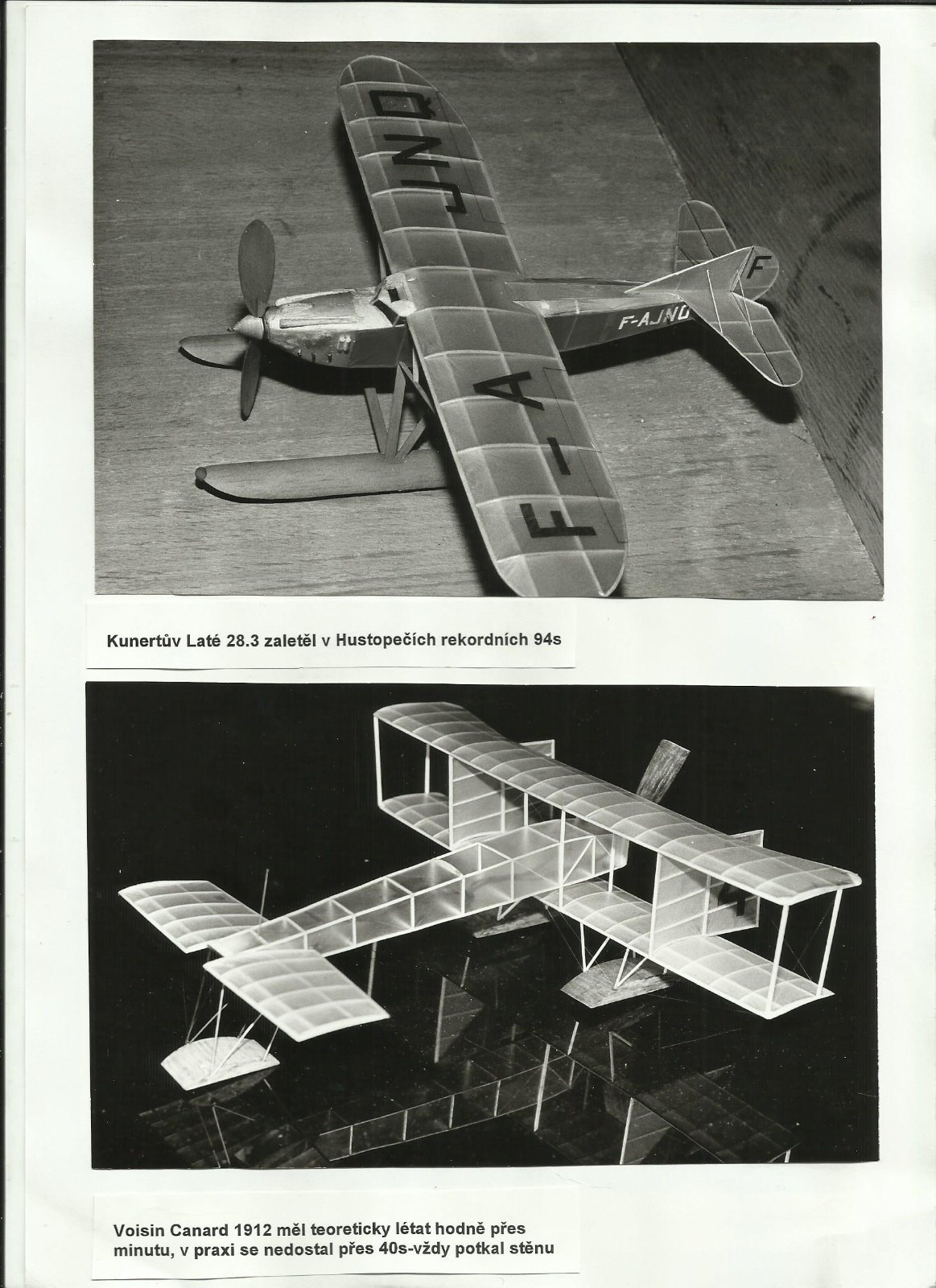

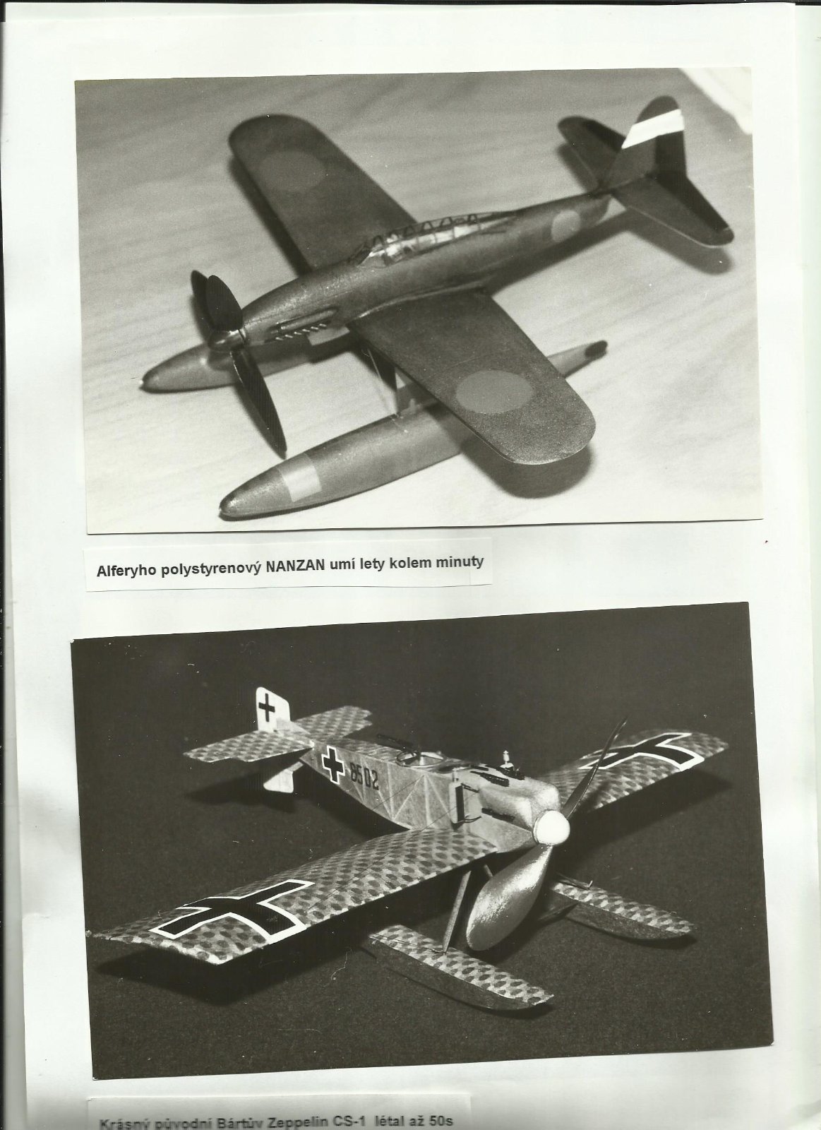

Ano Dušane, u lidí pokročilého věku často velmi dobře funguje dlouhodobá paměť. Takže stejně jako u vaší Bábi, která si dobře pamatuji věci, které se udály před padesáti roky, tak je to i u mne, ale občas mi vypadnou z paměti věci co se udály před týdnem. Navíc některé fotky mám popsané a datované, Současně se omlouvám těm, kteří namítnou, že jejich modely dosáhly v soutěžích mnohem lepších časů, než je u fotek uvedeno. Ty časy jsou opět ze soutěží konaných kolem r. 1980. Ano, později při použití gumy TAN II byly výkony často hodně vylepšeny, takže Tondův Nanzan pak létal kolem 100 s a podobně kolem stovky i Vláďův He 114 a Laté 28.3.

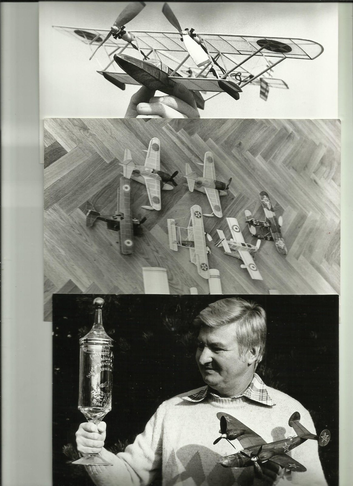

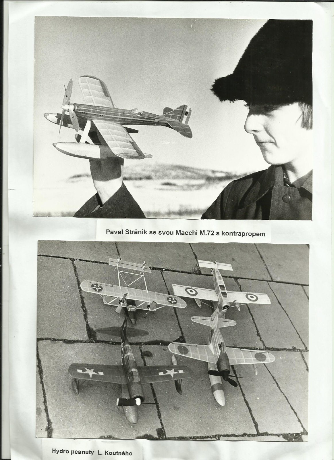

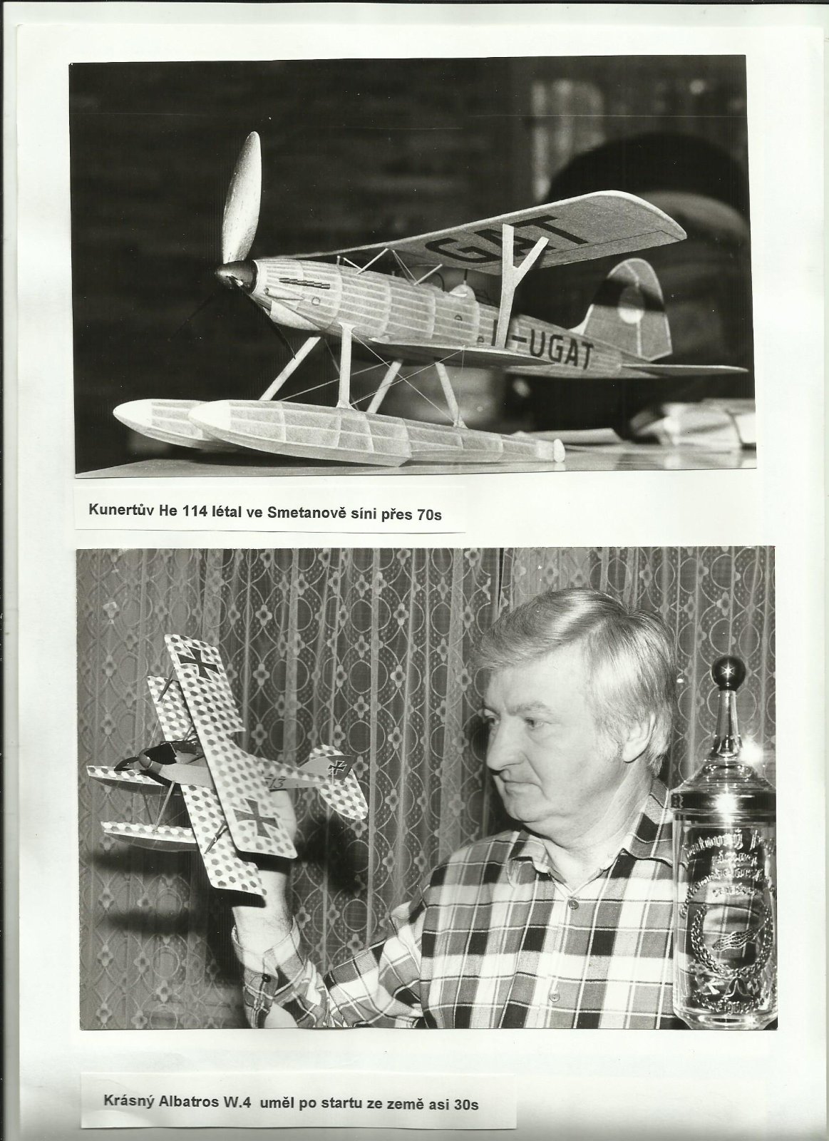

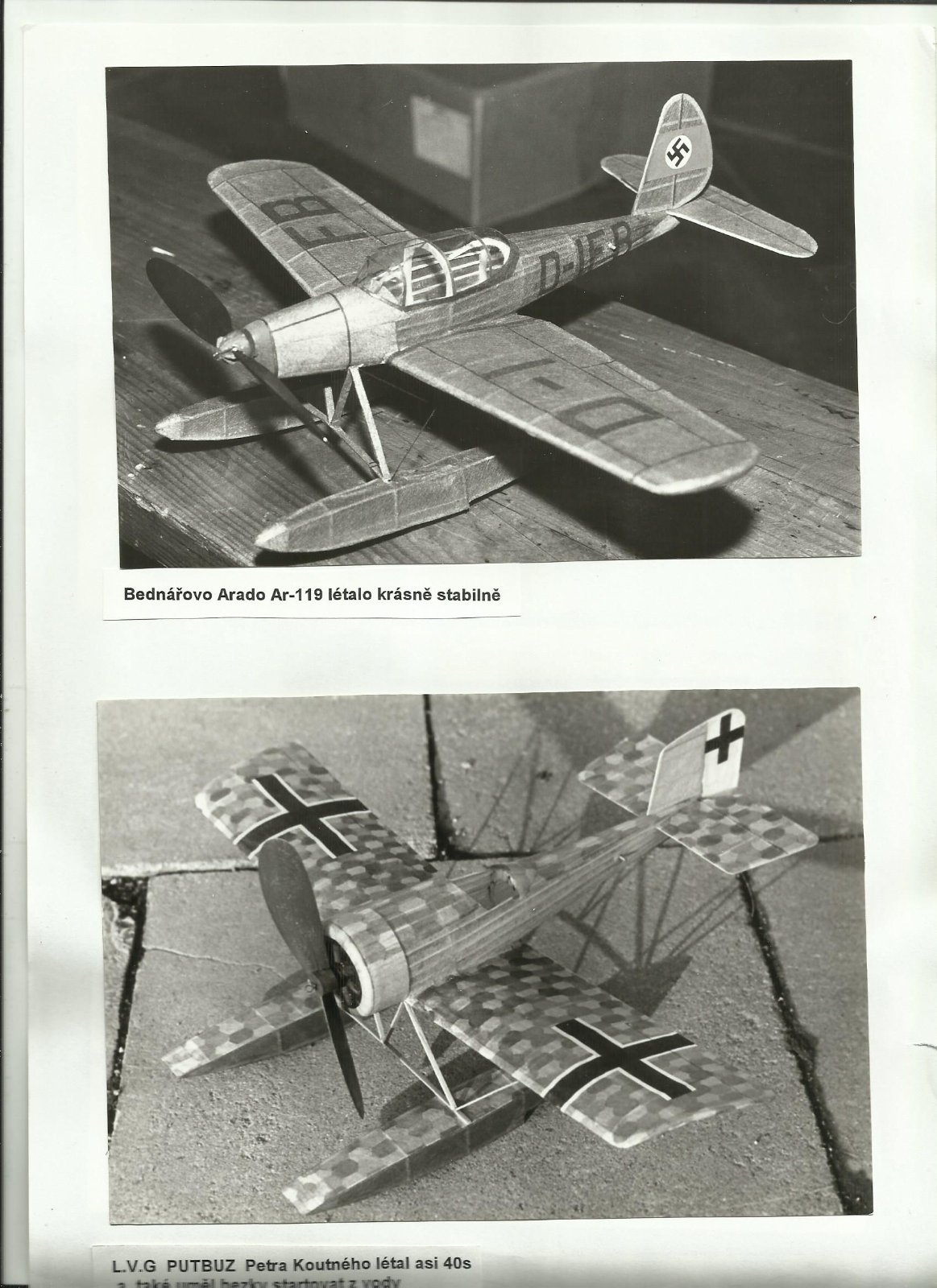

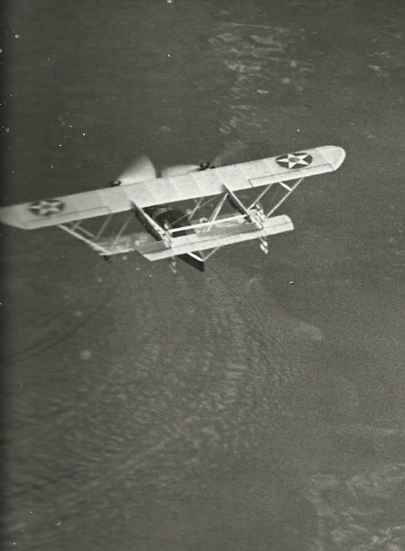

Přikládám tedy další fotky vodníků jako inspiraci a přehled o tom jak ten, který typ je vhodný.
