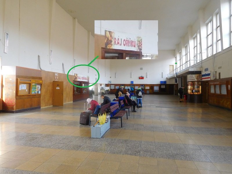

Nejprve se musím omluvit, že jsem zaplevelil Staníčkův memoriál svými dotazy na strop haly ve Štitíně a pak popisem létání s oříšky v hale nádraží Brno Královo Pole. lépe než chválit tuto 9 m vysokou halu s naprosto hladkým rovným stropem bude přiložit fotky, další halou, kde jsme létali soutěž oříšků byla hala Sokol Slovanské náměstí. Naprosto ideální krásná čistá je hala ZŚ Střelice, má rovný strop ve výšce 8m, Kaplan tam pořádá soutěže halovek, kde bývá i mezinárodní účast, ale s oříšky a házedly si tam zatím létáme jen treningově. Hodně soutěží oříšků bývalo V lomnické 11 m vysoké, úzké hale. Několik soutěží bylo v hale ZŠ Arménská, včetně hydroplánů startujících z bazénu. Pouze tréninky byly v hokejové hale Komety na Úvoze-

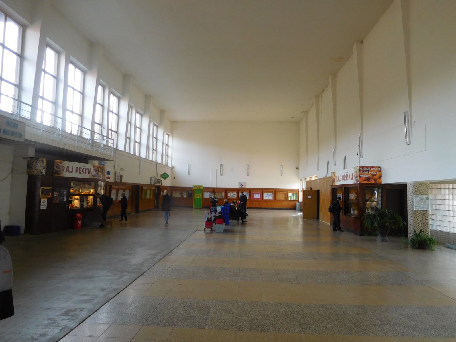

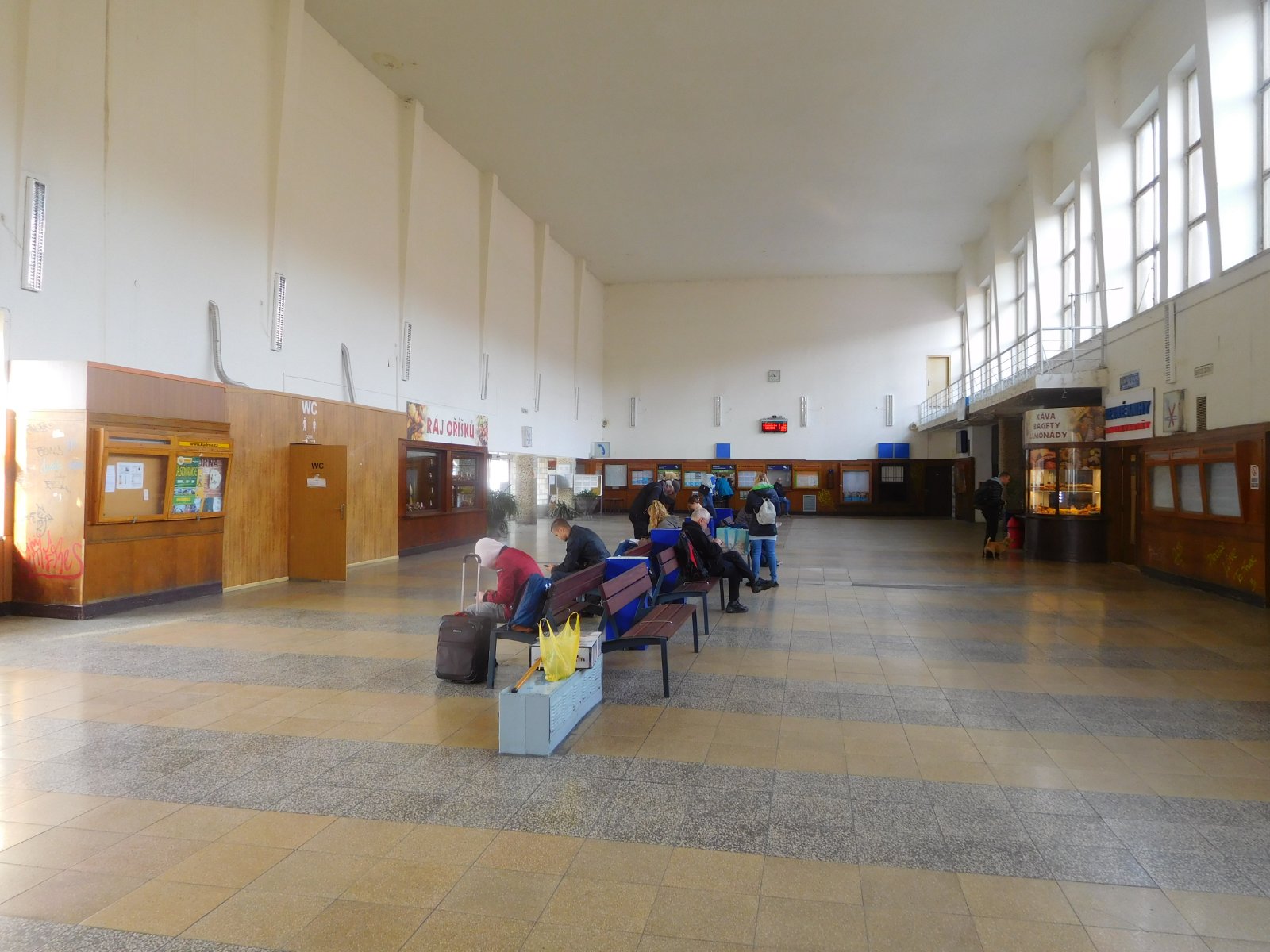

Zajímavosti mikroklima nádražní haly v Kr. Poli. V létě je to bez problémů, naprosto klidné (pokud není otevřené okno, před 15 ti roky to bylo občas ze strany 1. nástupíště, dnes jsou ta okna zajištěná hřebíky. Protější strana má možnost otevírat ventilaci, použito zřídka jen při největších vedrech).
Navečer naprostý klid, dokazuje to rekordní let s modelem F1D 20 minut bez potřeby stírovat.

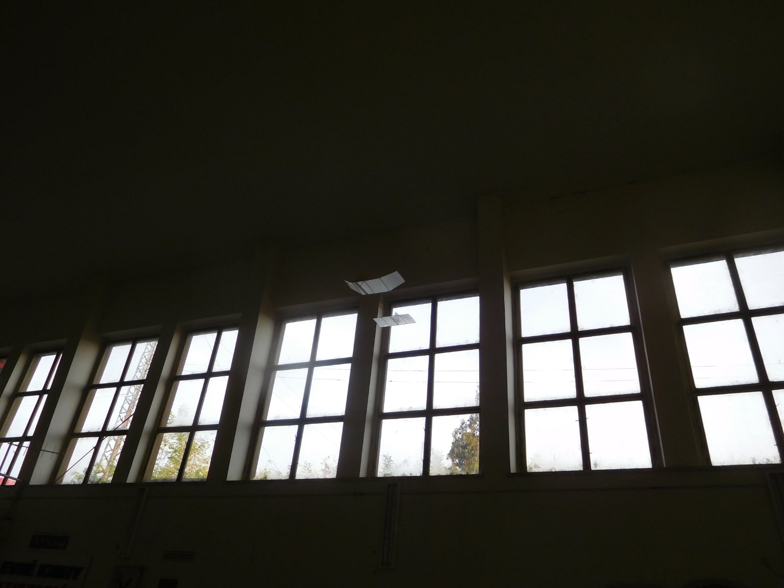

Dnes 12.11. v 11 h bylo venku mlhavo a chladno 9st. C. V hale byly otevřeny dvéře od toalet a nad nimi slabý stoupavý proud, který při průletu modelu P-3 tento zvedl o 5-10 cm stejně jako při průletu nad lidmi sedícími na lavičce. Jinak bez problémů až do výšky 8,5 m. pokud však model jezdil vrtulí po stropě, tak byl nasáván k oknům, na straně nástupiště a potože mám jen 5m dlouhý bič, takže u stropu nemohu stírovat a model padá po parapetu dolů. Ve 12 hodin slunce venku mlhu rozpustilo teplota se asi o 2 st. zvýšila a ovzduší se zcela uklidnilo, problémy zmizely. Pak natáčím P-3 na 900 otáček do svazku l=440mm 1,8 g (N max=2200 ot. při 25st. C), tedy asi na 60%, model letí naprosto klidně, mastoupá do 5m výšky, pomalý sestup a přistání po 4 minutě se zbytkem aei 200 otáček.Na to, že prázdná váha mé P-3 jsou 4g, tak je to slušný výkon.
Samozřejmě, že popsané turbulence neovlivní létání s modely M-oř, které jsou rychlejší a doba letu je kratší.

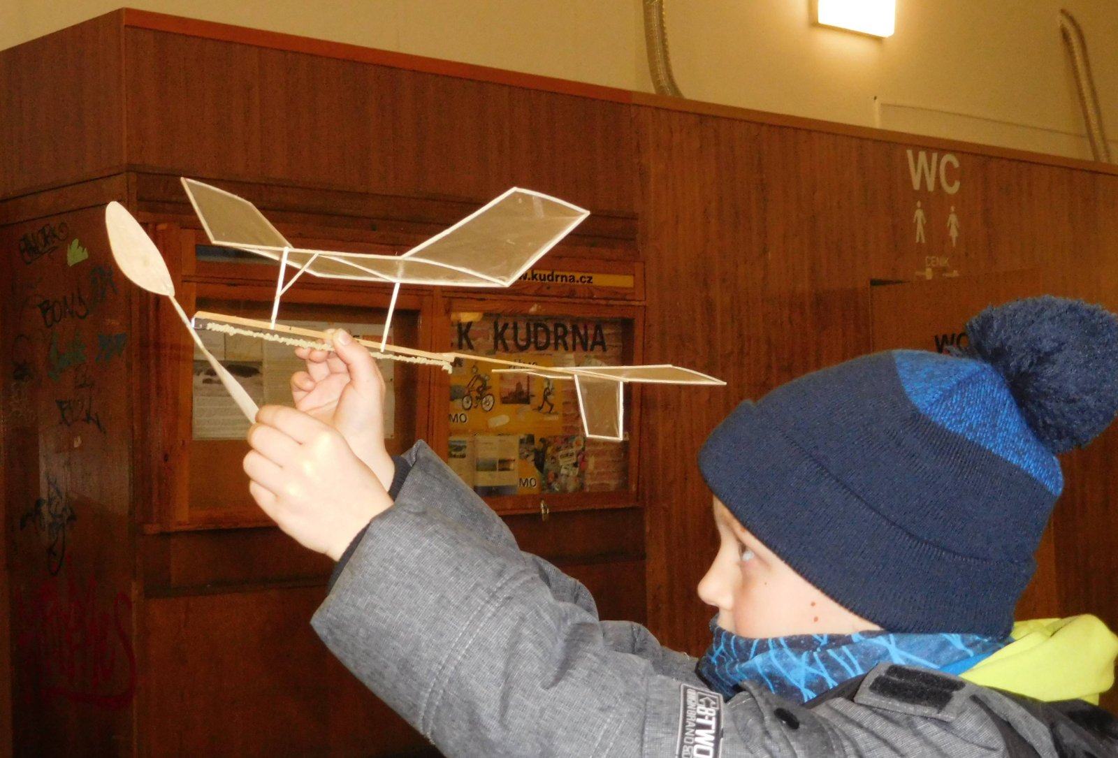

Posledního půl roku jsem se dost věnoval modelům A6, inspirací byly pro mne štíhlé modely Dušana Garby, aby nakonec můj vývojový okruh se uzavřel na typech, se kterými jsem měl největší úspěch asi před pěti roky, rozdíl je v tom, že ty dnešní jsou o trochu lehčí. často chodím do Kr. Pole létat i několikrát týdně. Dnes jsem zažil šok. někdo vyrazil okenní tabuli o délce přes metr a venku dost foukal vítr, což způsobilo v některých částech haly silnou turbulenci. Cikánka dělající úklid podlahy říkala, že jí někdo ukradl všechny šisticí orostředky a také bezpečnostní kameru. To okno se prý již nebude zasklívat, dají tam jen nějakou překližku, v březnu má začít bourání haly a přestavba, Ráj oříšků skončí.
Protože přesné nastavení m= řezačia na gunu je problematické a mám dost svazků slabých pro mí modely, tak jsem postavil nový s menším stoupáním vrtule. Bylo to správné. ale při natočení na plno se mofel pčetáhne, nezatáčí a syoe se. To by nělo odstranít vyosení vrtule doleva a potlačení.

Hala nádraží Brno Kr. Pole bude pro mé létání k dispozici do března, pak začne bourání a rekonstrukce. Proto nyní chodím létat často. Ovšen v zimě je u stropu průvan a pokud jezdíte po stropu déle jak 2 minuty tak skončí vaše A6 na stěně. Takže tří minutové lety končí hezky koči přstáním na podlaze, pětiminutový s přistáním na podlaze bez stírování jen jeden a to v létě. Nyní v zimě mám ještě další problém, chci vyzkoušet nový svazek třeba z nejlepší gumy l=350 mm 1,00 g/m doma při 25 st.C jsou Nmax=3000 otáček, lety: 1. let na 1500 3´´ 30´´, 2. let na 2000 4´30´´ a při 3. natáčení mi svazek při 2200 ot praskne. Venku je teplota 2 st.C pokud by tato byla i v hale, pak by to ladilo s tím, co jsem zde psal o gumě před pár roky, že pokles teploty o 1 st.C znamená i pokles maximálních otáček o 1%.

Jak jsem se již zmínil, tak od března nám začnou nádražní halu Brno Královo Pole bourat, Nyní ještě stojí a na čelní zdi je velká vizualice celého projektu nové haly:
