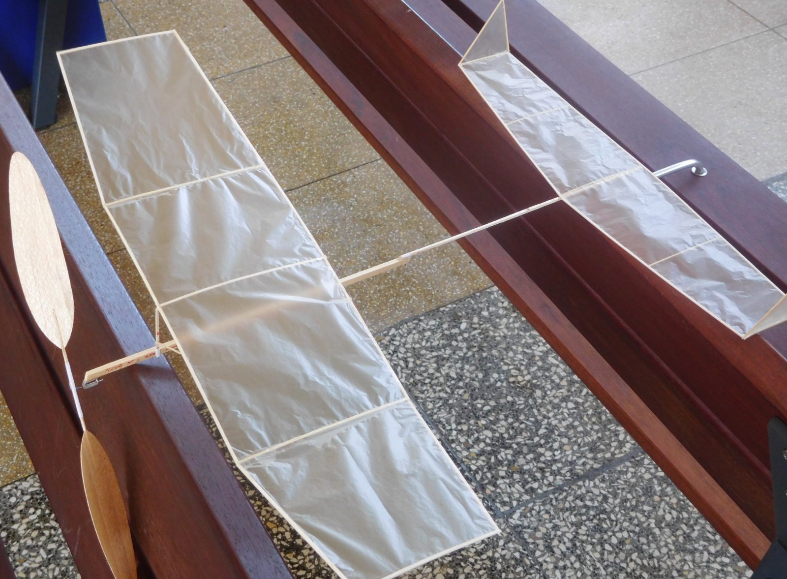

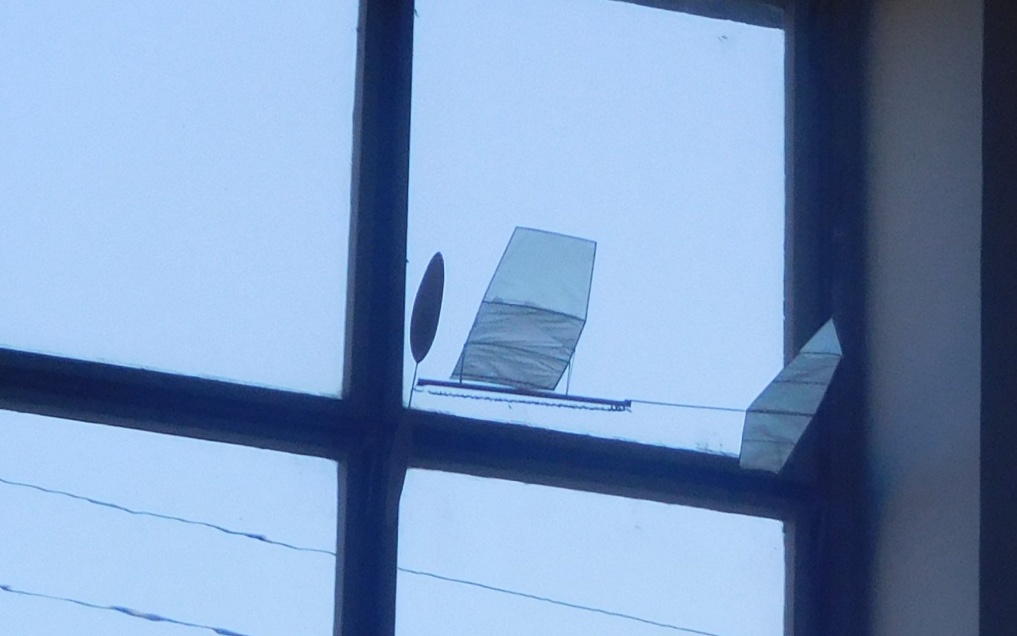

Dnes jsem si byl zalétat s A6 v hale nádraží Brno Kr. Pole. Výhodou je, že cesta trvá jen10 minut, žádný poplatek, ale v hale bylo jen +11 C, venku velký vítr, v hale průvan, který tahá model u stropu na stěny, Takže bez dotyku stropu lze letět v zimě tak asi 3 minuty a přistát na podlaze, v létě občas i 5 minut. Jenže za měsíc se hala začne bourat a pak stavět nová, Asi mi zbývá trochu si zalétat za měsíc ve Střelicích. V době Hluku asi budu u moře v Egyptě,

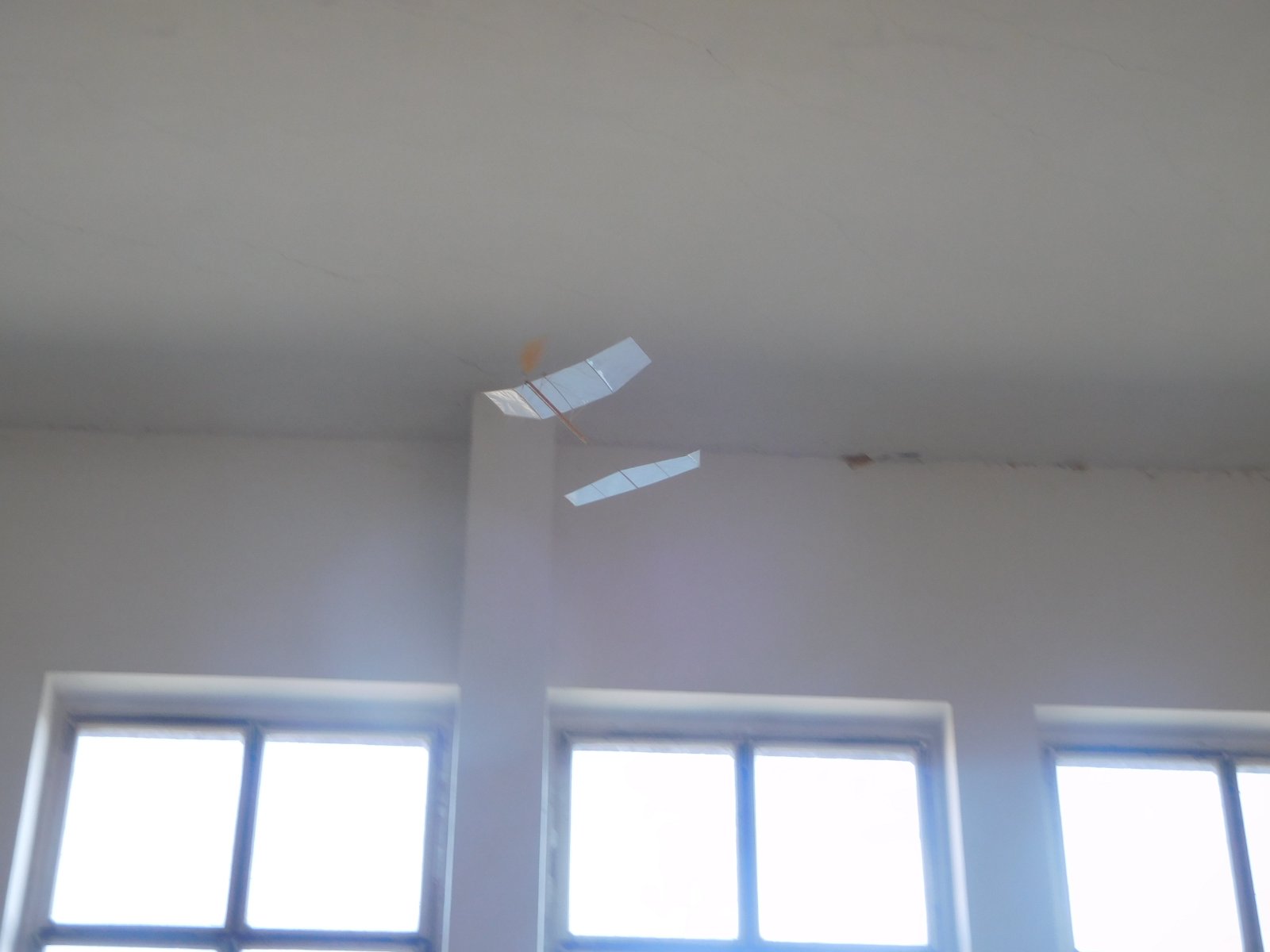

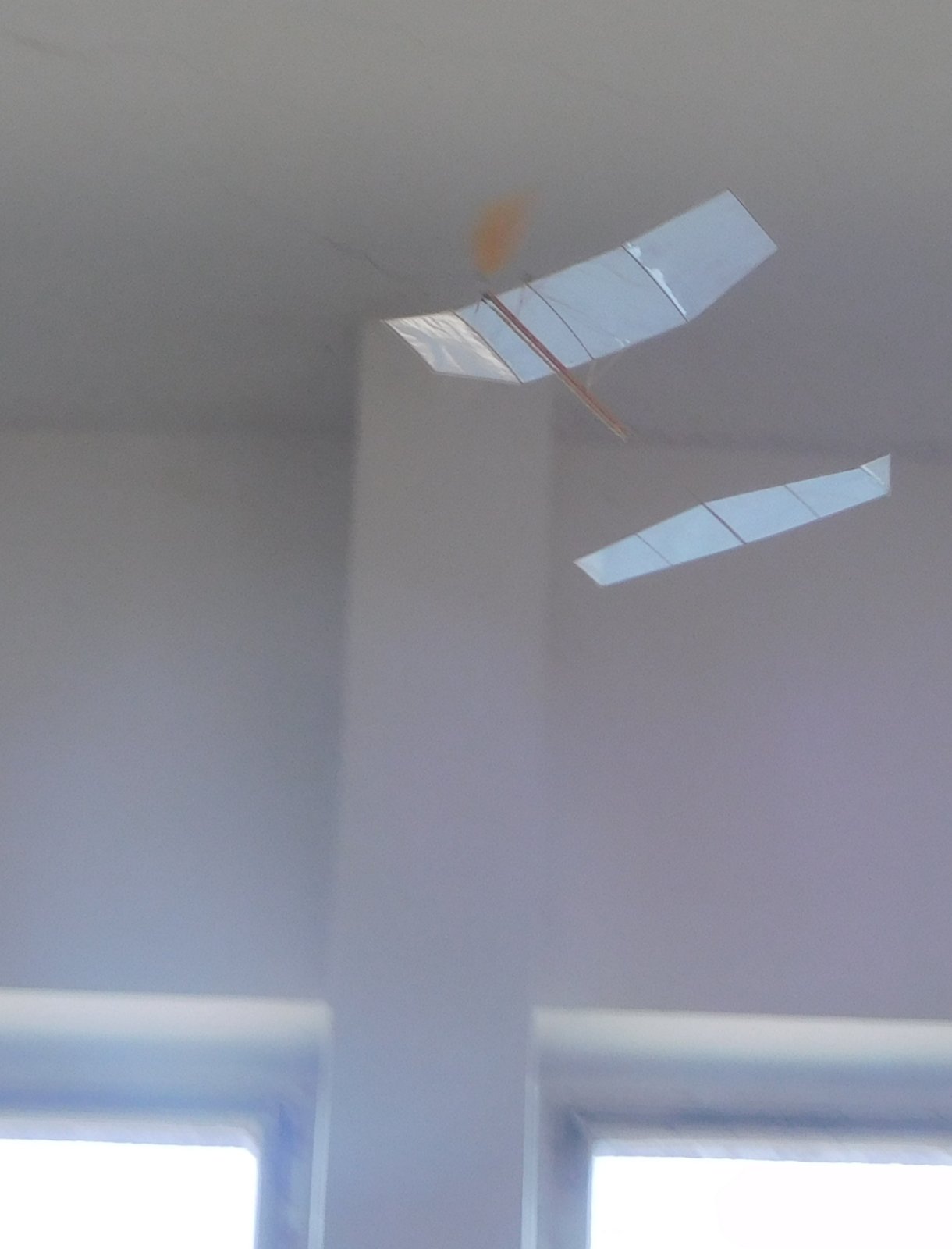

Včera jsem nový model testoval v hale 14C. svazek z gumy TAN SS 06/2017 2,35 g/m o délce 470 mm ,mazáno ricinovým olejem:
1. Točeno 700 model mírně stoupá do výšky 2m čas 1´50´´ velký zbytek otáček
2. 1300 výstup do 8m 3´50´´ bez potřeby stírovat opět velký zbytek otáček
3. 1780 hned po startu 2x stírováno a snížena výška ze 6m na 2m, pak za 2´ téměř strop v 9m výšky velké okruhy asi 1m od stěn, dobře zastírováno a přistání za 6´04´´ zbytek otáček asi 300. Takový let v této hale to je malý zázrak. Asi by to chtělo zkrátit svazek na 410 mm, nebo o malinko silnější, aby model přistával s posledníma otáčkama.
Proto dnes volím gumu Kalina šířka 2,35 mm 2,6 g/m o délce 420mm
1. 1200 ot. výška 6m 3´27´´ velký zbytek
2, 1500 2x stírováním snížena výška, až moc takže dostup jen 7m čas dobrý 5´15´´
3. 1700 hrozně tvrdá guma, velký moment, ostrý start na VOP naskočil na 12s opačný twist a model nezatáčel jen prudce stoupal proti stěně, dost nešťatně jsem zastíroval, model se otočil zrychlil, opět opačný twist,klesání. odpadává VOP, model padá na dlažbu, odtrhuje se ložisko s vrtulí od motorsticku a vylamuje list vrtule z nosníku. Doma oprava vteřiňákem a za půl hodiny je vše OK.Je mi jasné, že tak silmé gumičky tento model nesnese.

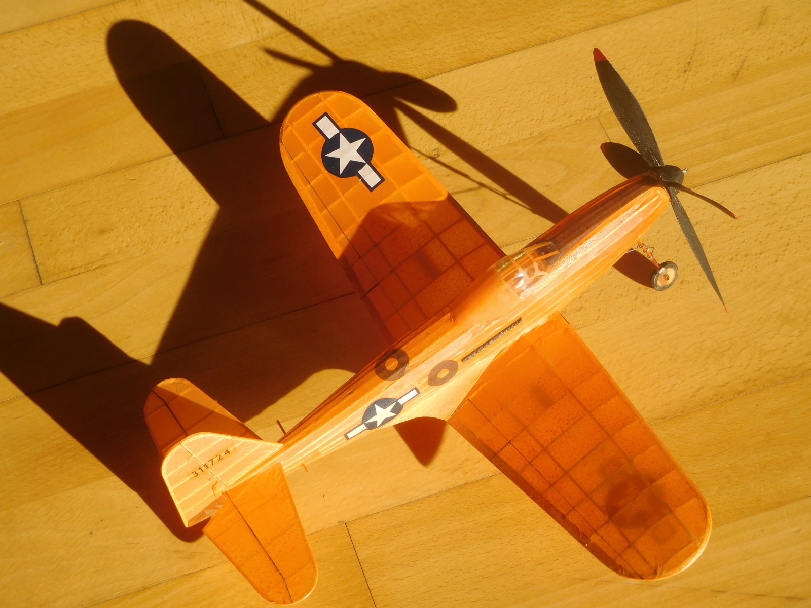

Tak jsem se nechal strhnout k popisu tréninku s novým modelem P-3 v hale Krpole. Vím že toto by měl být prostor pro minimakety, tak tedy mé poslední létání v těchto prostotách s oříšky.
1. P-63 Kingcobra létatala na 1/3 z maximálních otáček do výšky 3m, aby náhodou nezůstala v pasti nad přístavbou WC. Jinak i starty ze země na větší otáčky do menší výšky, ale problém se vejít do haly a nenarážet do stěn, případně laviček.

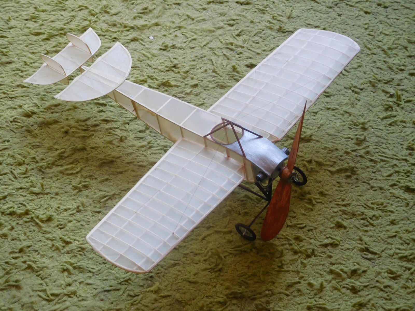

3. Rekordní Nieuport 1912 se tan sotva vešel, okruhy o průměru 12m byly poznamenány termikou nad cestujícími a hlavně teplem z otevřených dveří z WC, nebyla odvaha model pořádně natočit.
4. Morane 1912 napřed odmítalo zatáčet a létalo rovně na změbu nastavení SOP nereagovalo, po vyosení vrtule podložkou hlavice následovala štůrc spirála do země, pak zmenšení podložky a následuje 15 m rovný let, pak konečně zatáčka do okruhu, ale model přistál vedle cestujicí sedící na lavičce, tu prosím, aby se nehýbala, pokud si model sám nevezmu, Ale bába se musí napít, bere láhev, rukávem zavadí o model a ulomí mu VOP. Pak ještě Marineaparat No2 a tím jsem tam s oříšky skončil.
2. DH Hornet na polovinu maximálních otáček jeden pokus startu ze země, nádherný start výška přes 3m pak otevření zatáčky a náraz do zdi nad oními WC. Shánění nějakého mladíka, který tam vyleze a model mi sundá. Bylo jasné. že je nutné počkat na větší halu ve Střelicích.
