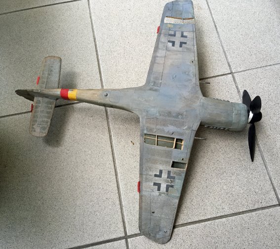

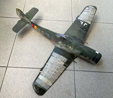

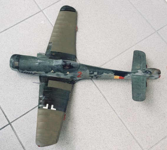

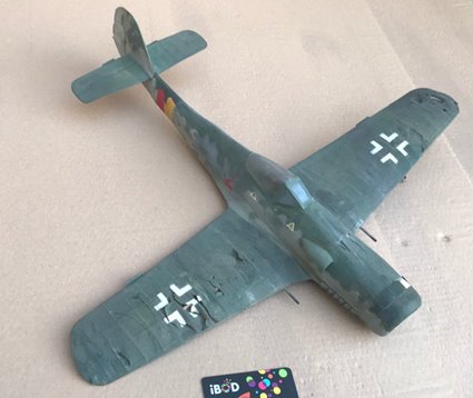

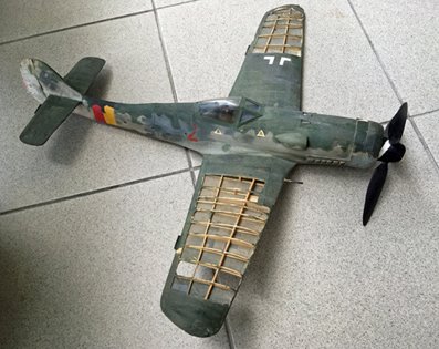

No a pustil jsem se tedy do nich - začal jsem s FW-190 D, který je zjevně v horším stavu. Po prozkoumání jsem zjistil, že model byl zalétávaný, ale asi nedokončený - paneláž byla spíš naznačená než vyvedená (tužka). Potah křídel dost poškozený, nejjednodušší by bylo ho strhnout a potáhnout znova. Jenže já si usmyslil, že se pokusím zachovat maximum možného z práce JM. Takže co šlo (i nešlo), jsem zalátal lepidlem a doufal v nejlepší (i když by nové potažení vypadalo lépe), tam kde to fakt nešlo, tak jsem potah strhnul. Navíc se ukázalo, že konstrukce je křehká a potah též - dokonce jsem ho protrhl, když jsem ho zkoušel zpevnit lakem. JM si také velmi zakládal na patině. Pokoušet se navázat na stávající barvy jsem zavrhl. Takže jsem to pojal tak, jako že někdy v dubnu 1945 je olétaná a poškozená Dora v polní dílně, kde ji nějak zflikují její poškození a nové díly pouze stříknou RLM 81 (na konci války ji D často dostávaly i na dolní polovinu křídel). Postupně budu přikládat fotky - po nástřiku RLM 81 přijde na řadu výsostné označení, dokončím paneláž a pak celek stříknu polomatným/matným lakem, abych celý povrch sjednotil (vše budou barvy Vallejo).
- FW 01.jpeg (75.42 KiB) Zobrazeno 8035 x
Re: Modely Jiřího Merty vol.2
Dnešní posun - RLM 81, barva Vallejo Air, akryl, stříkáno. Znovu přikládám původní foto pro srovnání (copyright Alfery
), omlouvám se za posun barevného spektra, foceno mobilem a tak vůbec ......
