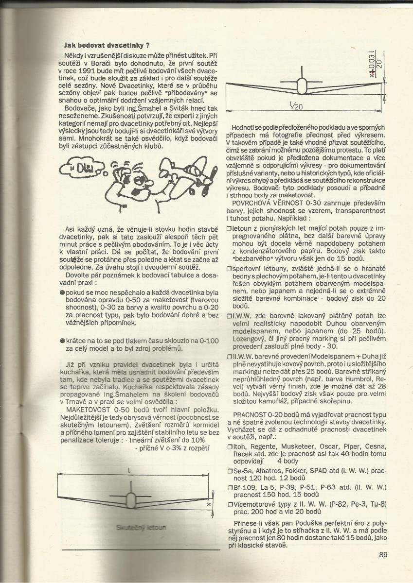

Příprava soutěže dvacetinek a old-timerů 1.5. je v plném proudu. Hlavním bodovačem bude Adam Jakeš a pomáhat mu bude Jirka Doležel. Jirka vznesl požadavek na upřesnění dosud platných pravidel pro dvacetinky. Ano, dva roky se již u nás létalo podle Alferyho návrhu, takže asi je správné předložit přesnou definici dosud platných pravidel. Aby si tyto každý nemusel pracně hledat v materiálech SMČR, tak jsem je sem okopíroval :

Pro usnadnění práce nejlepší bodovači pánové Šmahel a Sviták pak na školení při Trnavské první světové navrhli "Kuchařku pro bodovače dvacetinek".
Ta se osvědčila a v průběhu desetiletí byla upravena poslední položka 0-20 bodů (pracnost) na dvě poloviny : pracnost a kvalita provedení.

Krásný výlet do historie, jen si úplně nedokážu podle toho dnes, v jednadvacátém století, bodovat. Kdy to zhruba bylo publikováno?
Re: Dvacetinky a old-timery 1.5.
Vyšlo v knize "Dvacetinky" v roce 1993.Moc lidí to asi už nemá i když by někde z 2000 výtisků něco mohlo být.Z této publikace vychází i podstatně rozšířené vydání knížky "Modely letadel s gumovým pohonem" z roku 2003.To jen tak pro informaci.Zdeněk
