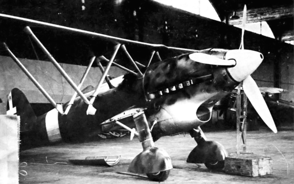

Italské dvouplošné stíhací letouny měly často místo výztužných mezikřídelních lan použity vzpěry, tak tomu bylo často u firem Ansaldo a FIAT. Ve Španělské válce se velmi osvědčil FiAT CR 32, ten si ještě zaválčil v maďarských službách na Slovensku a pak i v Africe.
Nový CR 42 z roku 1939 měl sice o pár koní méně než naše Avie 534,. ale jeho maximální rychlost 430 lm/h vysoce překonávala naši 534 (ta podle historika ing Krumbacha nikdy neletěla rychleji než 395 km/h). Ano, CR 42 byl asi nejlepší stíhací dvojplošník a dokazoval to v bojích v Africe.
Ovšem tento letoun přišel v dubě, kdy již byly zaváděny stíhací dolnoplošníky dosahující vyšší eychlosti.
Když italské stíhaščky byly vybavený u FIATA licenčně vyráběným německým motorem DB 601 tak byl tímto motorem vybaven jeden prototyp CR 42B a Tak vznikl nejrychlejší stíhaci dvouplošník na světě. Maximální rychlost 520 km/h byla impozantní, jenže nárůst váhy a setrvačné momenty hmot vzdálených od těžiště způsobily ztrátu velké obratnosti původního letounu. Takže zůstalo je u jednoho prototypu.

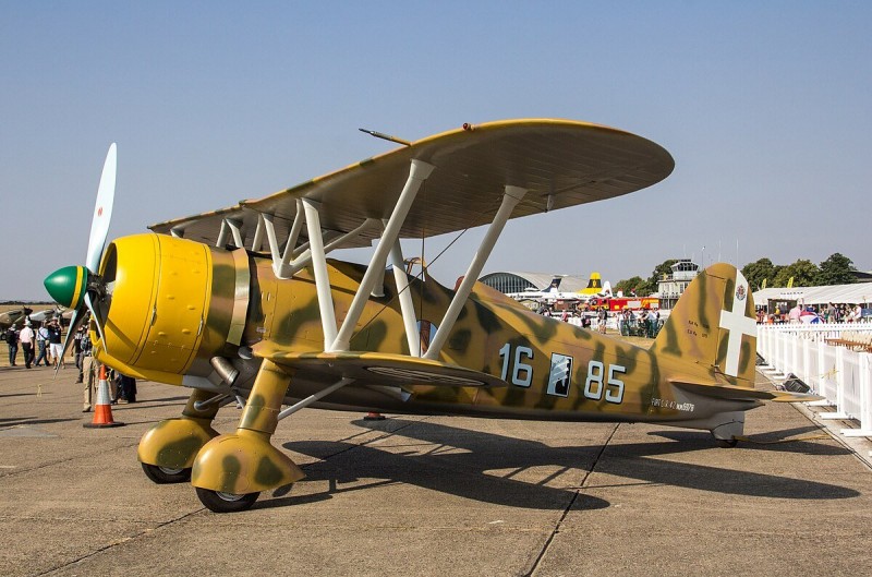

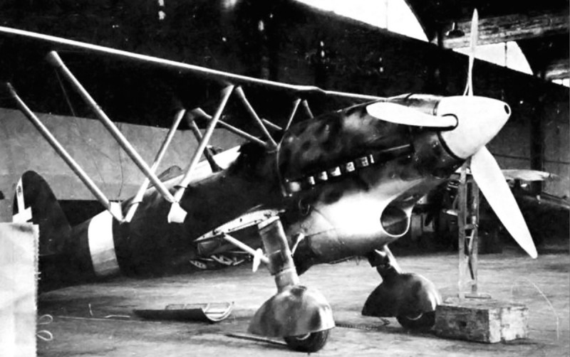

Fotjy a výkres
CR 42 vzkres.jpg (40.11 KiB) Zobrazeno 4242 x
Reakce: 36
Příspěvky: 2763
Re: Nerychlejší stíhací dvouplošník Fiat CR 42DB
Příspěvek od Lubomir Koutny » 12 zář 2025 14:18
Lepší fotky
CR 42.jpg (13.71 KiB) Zobrazeno 4185 x

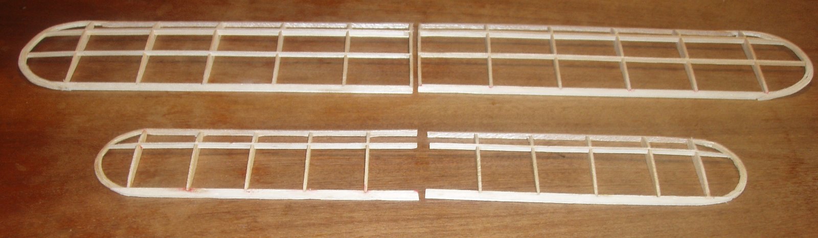

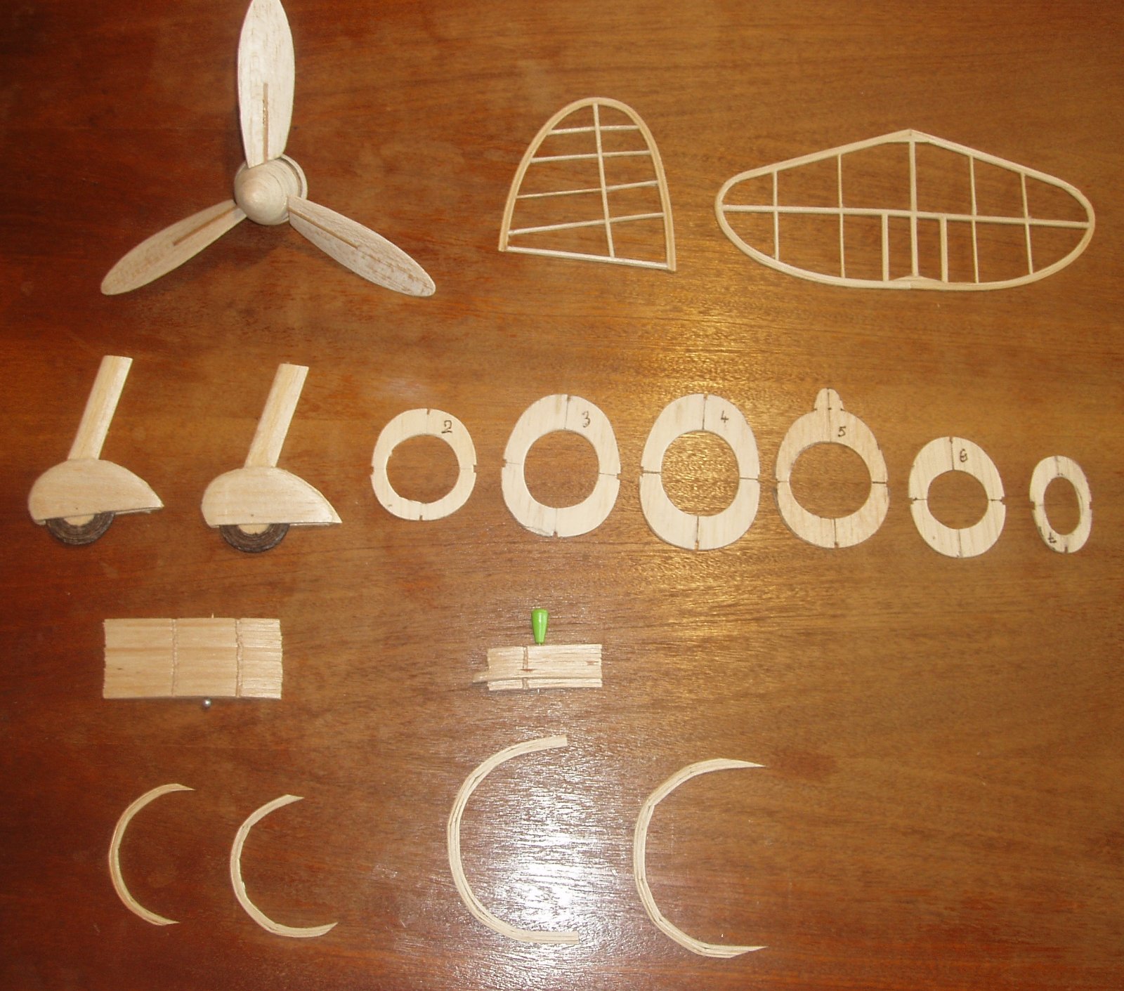

Stavba dvacetinky CR 42B je složitá, složité křivky kormidel i trupu, kotvení vzpěr, bačkorový podvozek, žebra kýídel, koncové oblouky to vše si lze připravit formou stavebnice, cžo si zabralo týden práce,
Reakce: 36
Příspěvky: 2763
Příspěvek od Lubomir Koutny » 12 zář 2025 14:47

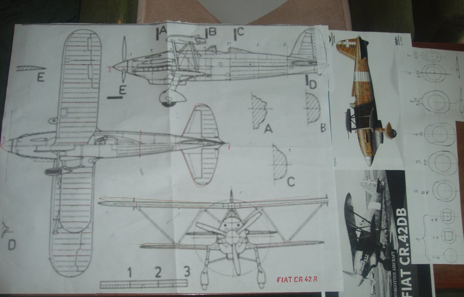

Plánek a barvy

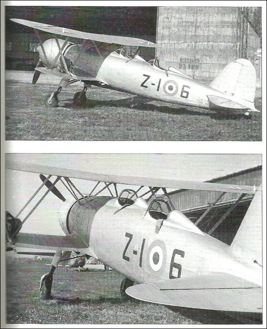

Příspěvek od shark » 12 zář 2025 20:50

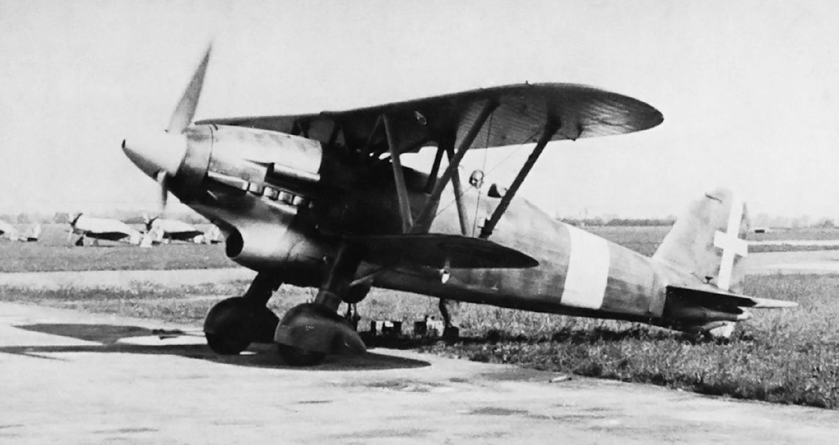

Luboši, technická - letadlo, které stavíš, je Fiat CR 42 DB. Samotné B byl dvoumístný cvičný stroj. Němeček a některé další prameny to mají blbě.
CR 42B.jpg (111.63 KiB) Zobrazeno 4083 x

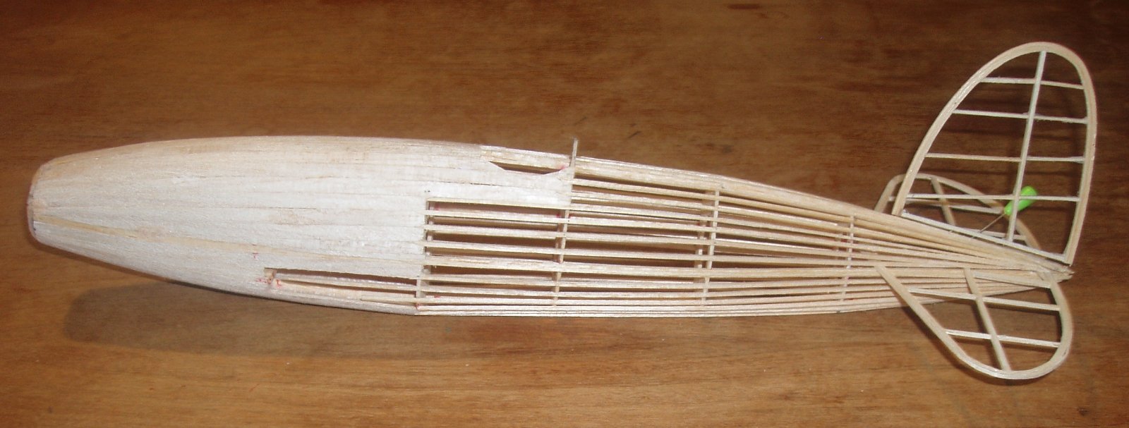

Příspěvek od Lubomir Koutny » 18 zář 2025 09:23
Stavba dvacetinky FIAT CR 42 DB pokračuje, nyní je již v kostře hotový i trup, ale nebylo to snadné, značná část je s tuhým potahem, lepení pásků 5x1 z lehké měkké balzy a zbroušení do úzka směrem k přídi nebylo vždy správně odhadnuto a proto byly nutné dodatečné korekce. Zdá se, že je problém sehnat krabici o rozměrech 50x 45x17 cm do které by se vešel hotový model. Takže po obarvení tenkého modelspanu a i případném potažení celé kostry asi budou všechny díly umístěny do krabice 42x30x10 a tam nějaký čas počkají na velkou krabici a kompletaci, nebo na případného zájemce, který si dvacetinku dokončí

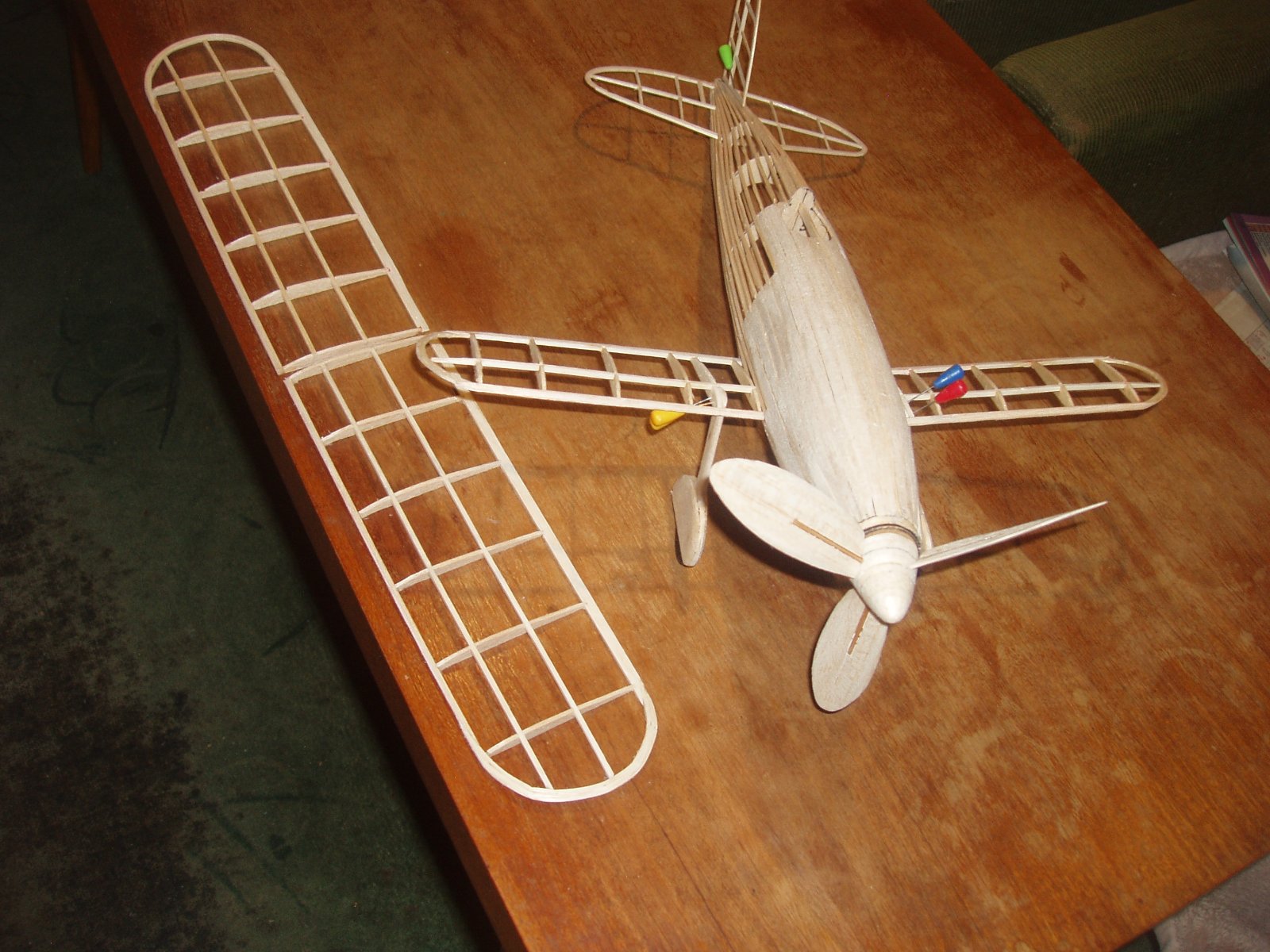

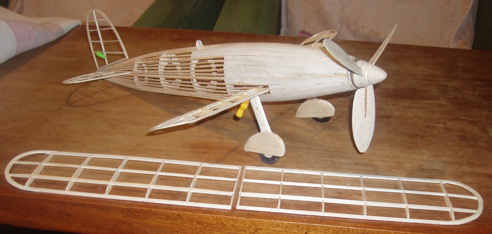

Příspěvek od Lubomir Koutny » 18 zář 2025 19:22
Tak v podstatě je kostra připravená k potahování, to ale je potřeba obarvit žlutý tenký modelspan na žluto hnědý s kamuflážními zelenými a hnědýni skvrnami. Po potahu spojit obě půlky horního křídla, přechody u kormidel, mezi trupem a spodním křídlem, vzpěry a celková kompletace.
