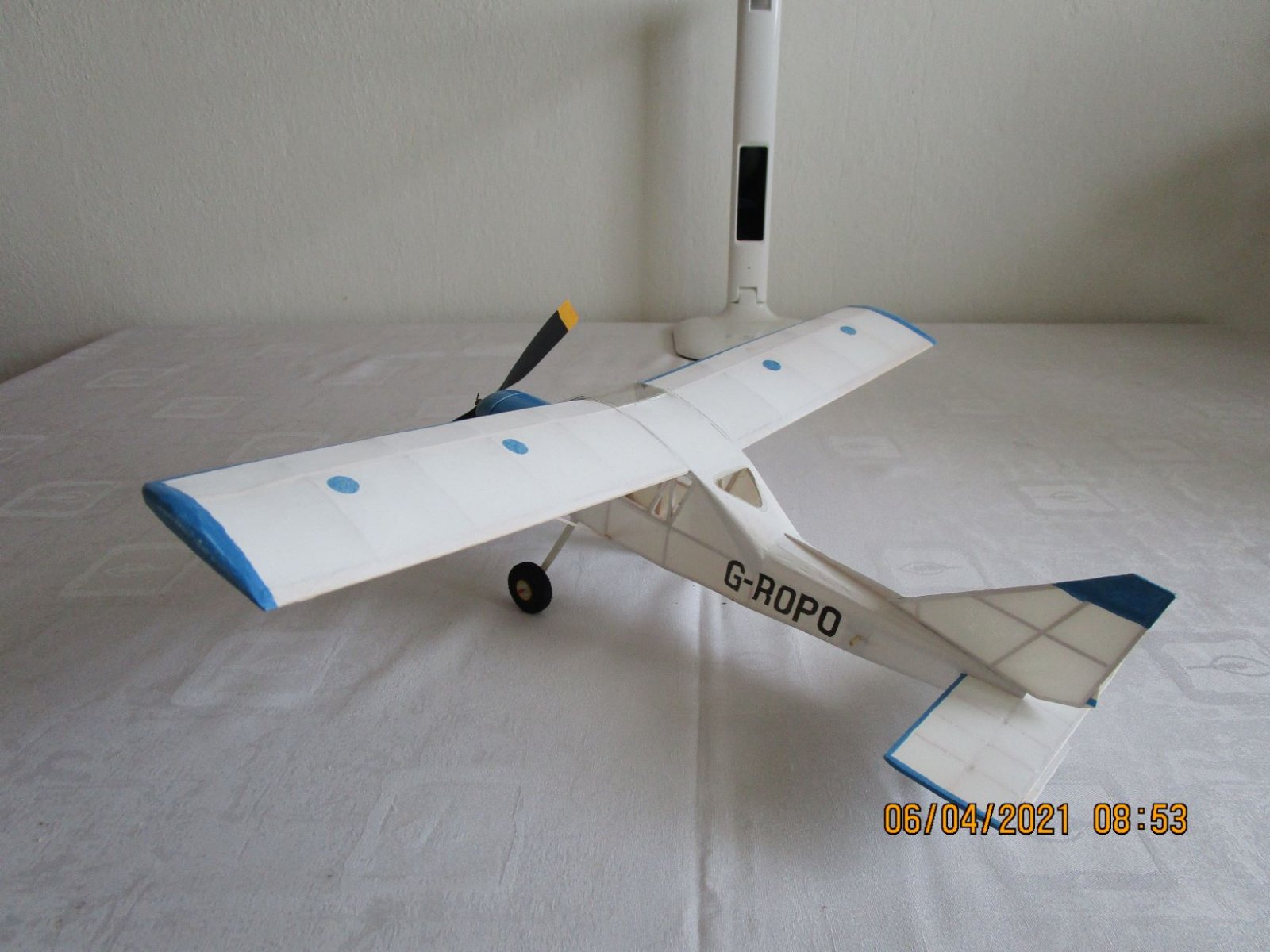

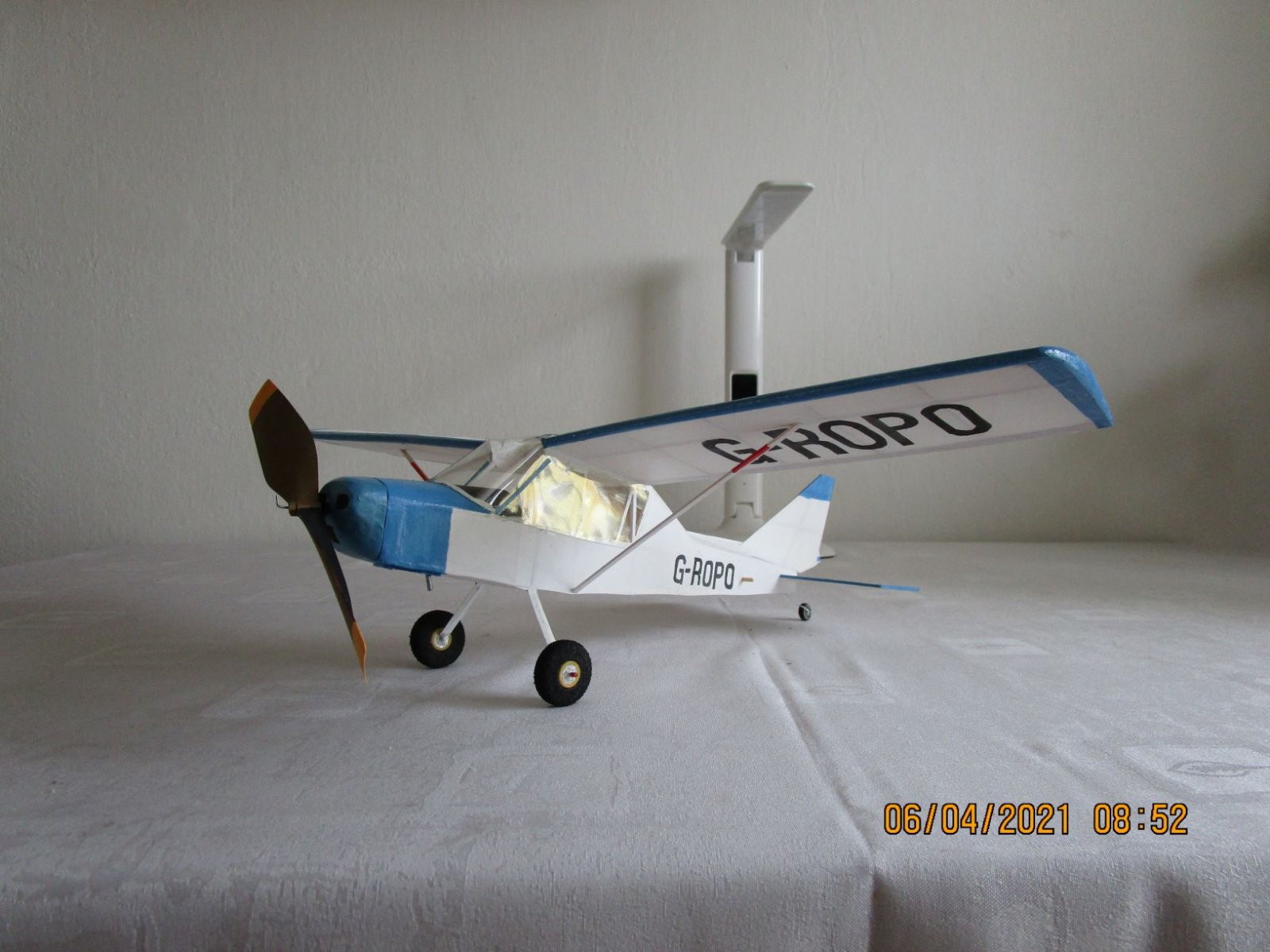

Příspěvek od Drahoslav Dvořák » 04 dub 2021 12:18
Po nástřiku jsem na dvaceti gramech. písmena tomu už moc nedodají. Těžiště s vrtulí je OK, jsem zvědav, co udělá guma. Plánuju dvě oka 2x1 délky cca 30 cm.

Příspěvek od discobolos » 06 dub 2021 10:12
Vypadá to hezky, až na kabinu ideální předloha pro modelářský kroužek. Jen ty jsou bohužel zatím "u ledu".
Tak aspoň instruktor se někde předvede :D (třeba v Rakovníku ....)
Držím palce při záletu.

Příspěvek od Drahoslav Dvořák » 06 dub 2021 13:10
Dík. Při stavbě jsem přišel na několik věcí. které by se daly udělat jinak. Jednou z nich je právě kabina. Příště bych zasklení dělal ze tří kusů. Dál přemýšlím nad vrtulí, jestli bych neměl použít dvanácticentimetrovou, abych mohl startovat ze země. Podvozek jsem nezvyšoval, čapí nohy by mu neslušely.

Příspěvek od Steve » 06 dub 2021 15:17
Ty kostičky byly hezčí ;-)
Měl jsi nechat ale podvozek na té úrovni náběžky.
Už i tak je předloha strašně dlouhá na čumáku ;-)
Příďák je asi méně praktický, Ale docela typu sluší. Zejména s bačkůrkami :-)

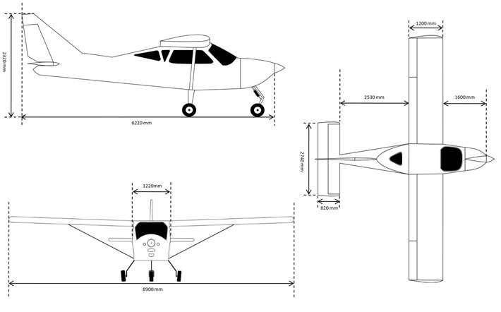

Příspěvek od Drahoslav Dvořák » 06 dub 2021 15:56
Typ s příďovým podvozkem je G-70 se sedadly vedle sebe a na to nemám ani ten jednoduchý výkres. G-ROFS s kostičkama je v základu hliníkový nátěr a toho jsem se bál víc.

Příspěvek od Steve » 07 dub 2021 16:18
Tak to ano.
Nezkoumal jsem rozdíly. U některých typů se totiž řeší obě verze podvozků a zbytek zůstává.
A stříbrná.. . Z.Raška mi kdysi říkal, že v případě stříbrného zbarvení to řeší někdy světlé šedou ;-)
Hliníková matná barva se liší někdy dost málo.. .
Pokud netrváš na 100% maketovosti ;-)

Příspěvek od Drahoslav Dvořák » 11 dub 2021 19:40
Využil jsem dnešního počasí a Traila zalítal. Po nezbytném seřizování - potlačení vrtule, mírné dovážení gumy a nastavení zatáčky - na pár set otáček gumy předvedl několik stabilních kruhů. Až úpravy zabuduji do modelu, přidám na otáčkách. Guma je cca 30 cm dlouhá dvě oka 2x1 TAN. Budu muset pořídit video pro výrobce skutečného Trailu a určité budu mít i letové fotky.

Příspěvek od Drahoslav Dvořák » 01 čer 2021 21:24
Dneska jsem využil dopoledního počasí a šel trénovat. Protože jsem tam byl sám, čas jsem neměřil, ale začínám mít obavy ze ztráty modelu. Na gumu vystoupá cca 50 metrů, pak několik kol v horizontu a sestup. Ale v těch 50 metrech se už dá chytit termika... A to jsem zatím nenatáčel naplno. Doufám, že počasí do soboty vydrží a že ho budu moci předvést. Pro zalétávače dobrá zpráva - tráva není posekaná a není tak vysoká jako vloni a za plotem není kukuřice.
