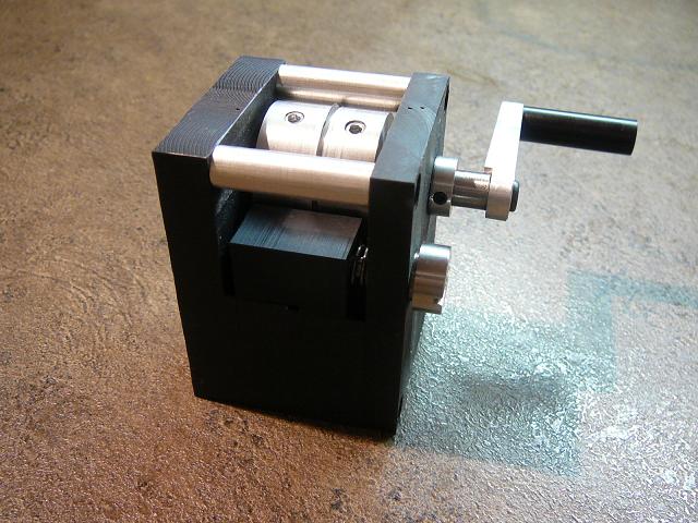

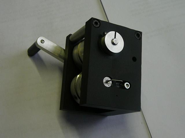

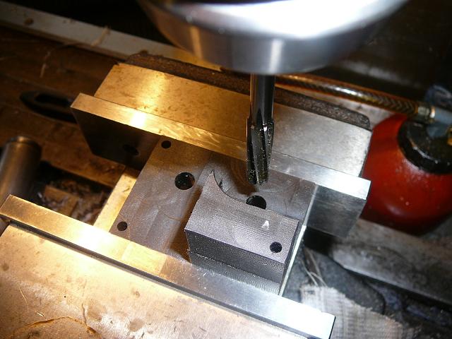

Řezačka gumy
Ahoj všichni
Tak já jsem nelenil a dal jsem se do výroby řezačky na gumu. Dílo se zdařilo a zde jsou nějaké fotografie . Řezy jsou naprosto dokonalé a velmi přesné bez jakýchkoliv defektů,vlnek a podobně. Rozsah řezu asi od 0,8mm a více.Není problém řezat například z polotovaru 1x2 finiš 1x1,2mm + zbytek 1x0,8mm.Guma je přesně vedena ještě 4mm za řezem ze všech čtyřech stran.Polotovar do 1x6,5mm.
A na závěr krátké video http://www.youtube.com/watch?v=FUiDkLvM6K8
Jarda
Jarda

seawindttt
- Reakce: 0
- Příspěvky: 206
- Registrován: 11 lis 2010 00:12
- Bydliště: Bor
Řezačka gumy
Tak tady je další video řezačky .Jinak souhlasím s Robertem Pajasem z minulé diskuse - za dva tisíce bych to rovněž nedělal. Pracnost je tam celkem velká-
i když to na první pohled tak nevypadá. Ale za 3.500-3.000kč už bych to asi dal. On to ten Cziapela z Polska dělá asi jen jako občasný přivýdělek k důchodu,jinak si tu cenu neumím vysvětlit
http://www.youtube.com/watch?v=cbuLnY5FFrA
Jarda
