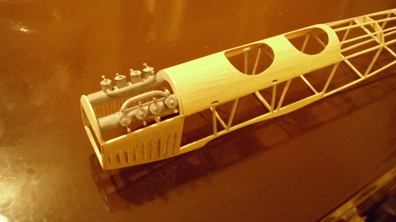

Večer jsem si ještě spravil chuť a udělal jsem základ motoru. Zítra musím na povinný výlet s přespáním mimo pracovní desku :D , prý je to v mém zájmu :evil: , tak na to zítra nehrábnu...

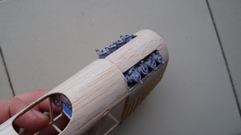

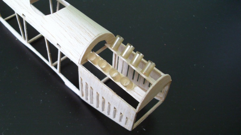

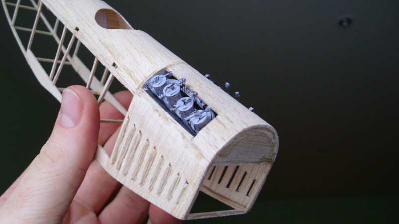

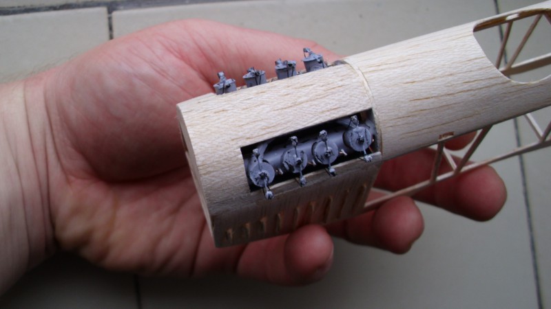

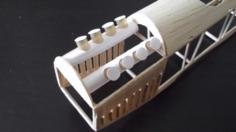

Dodělal jsem motor, trochu jsem na tom zamrzl...
Snad to bude za letu vidět :?
před tmelem.JPG (60.48 KiB) Zobrazeno 5778 x
před tmelem1.JPG (45.44 KiB) Zobrazeno 5778 x
před tmelem2.JPG (56.88 KiB) Zobrazeno 5778 x

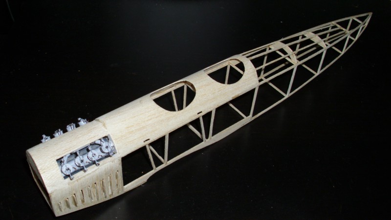

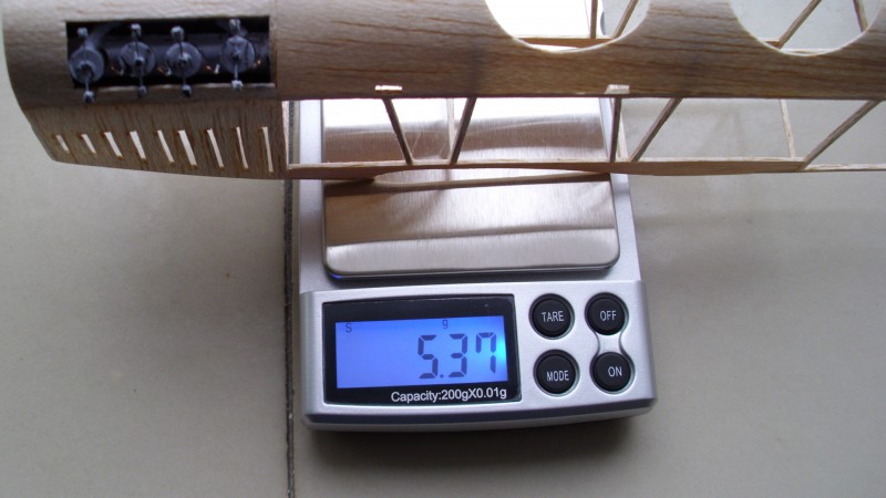

Příspěvek od Honza Drážek » 19 srp 2011 06:19
O víkendu bych mohl model potáhnout.
Hotové mi váží zatím cca 22g
před potahem.JPG (235.56 KiB) Zobrazeno 5686 x
před potahem (1).JPG (240.59 KiB) Zobrazeno 5686 x

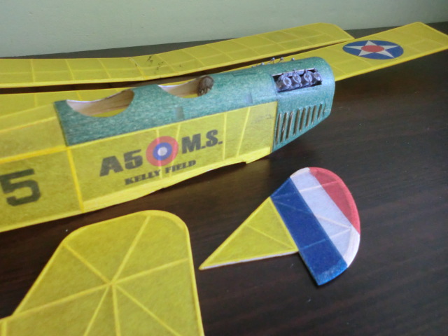

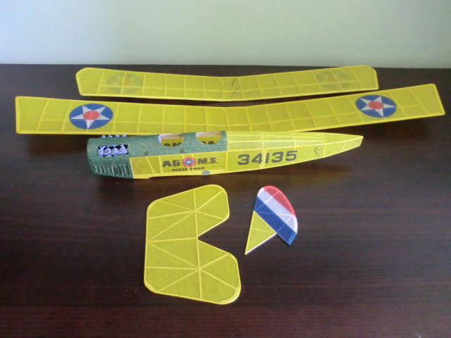

Příspěvek od Honza Drážek » 20 srp 2011 17:28
Potaženo a nalakováno. Hmotnost všeho hotového 24,56g.
potaženo (1).JPG (237.56 KiB) Zobrazeno 5605 x
Re: Curtiss JN4 Jenny (1/20)
Příspěvek od Hugo » 21 srp 2011 12:25
To vypadá pěkně, potah je potištěným osmigramem?
m.

Příspěvek od Honza Drážek » 21 srp 2011 12:52

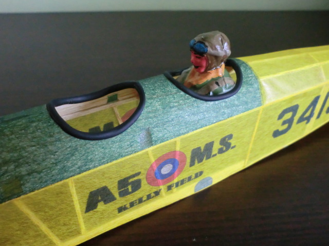

Ahoj Hugo, děkuji za pochvalu. Já ten 8g papír neumím nějak dobře lakovat a pak mě mrzí ty póry, navíc se mi lépe tiskne na 11g. Takže je to 11g.
Původně jsem papír obarvil potravinářským barvivem, ale nechávalo mi to trochu mapy, tak jsem obětoval skoro celou žlutou cartridge a vše je tištěno. Dopadlo to clk. dobře, je to docela ostré. Dobře jste to klucí vymysleli! Trochu cviku s Corelem a je to paráda váhově, časově a je to pohodlíčko :D
Jinak, dnes před obědem jsem si hrál s lemováním kokpitu a zalepil jsem strašáka, sice staršího, ale docela tam jde. Takové hovadinky a dodělávky mě baví... :P
Příspěvek od Hugo » 21 srp 2011 14:56
Ta barvy vypadají hezky sytě. Jinak perfektní žlutou získáš taky pomocí žluté tuše, je to levné a efektní řešení.

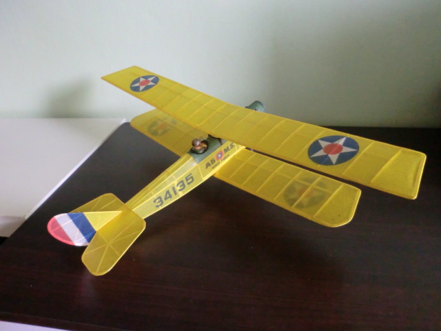

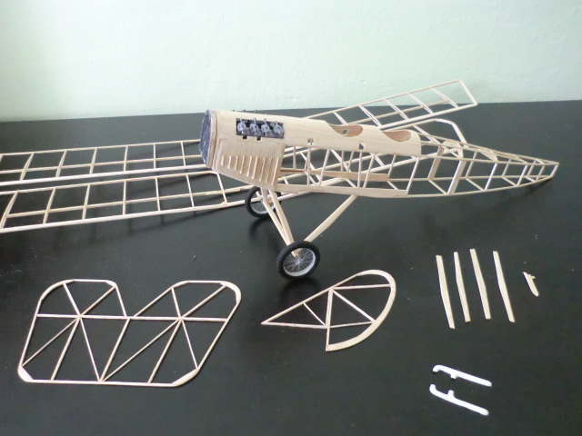

Příspěvek od Honza Drážek » 24 srp 2011 06:14

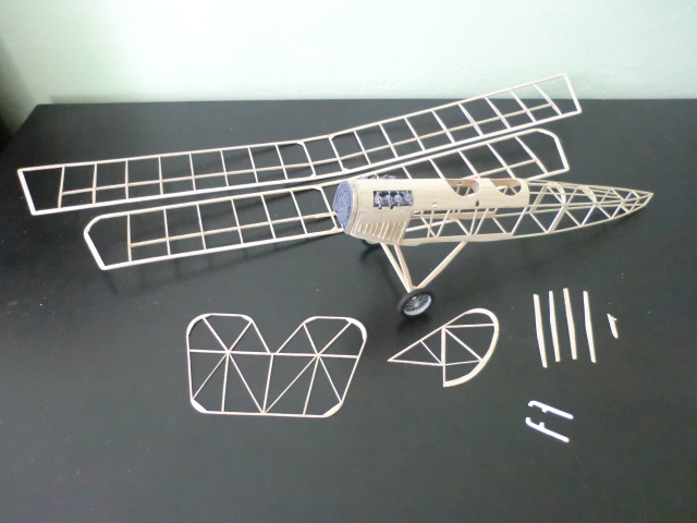

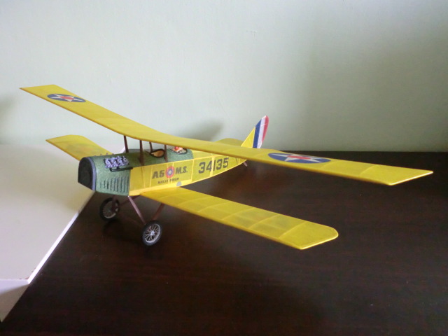

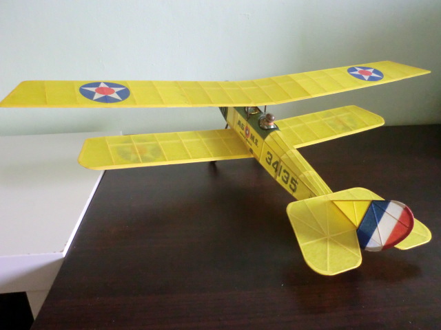

Pár fotek Jenny po slepení do celku. Čeká mě dodělat mezikřídelní vzpěry, pár detailů a výplety.
Stále nemám vyřešen pohon, je to otevřené, protože nemám potaženu spodní část trupu pod motorem a místa je v modelu dost. Příprava je sice na gumu, přemýšlel jsem ale i o CO2. Hmotnost hotového prázdného modelu bez pohonu bude do 35g a přál bych si, aby to byl spíše větroň než závodník :)
Co na to zkušení? Gumu, elektro nebo CO2 ?
slepeno (1).JPG (228.67 KiB) Zobrazeno 5689 x
slepeno (2).JPG (227.26 KiB) Zobrazeno 5689 x
Příspěvek od Hugo » 24 srp 2011 09:56
Jaký to má rozpětí a profil křídla? M.
Honza Drážek
Příspěvky: 537
Bydliště: Mnichovice
Příspěvek od Honza Drážek » 24 srp 2011 15:25

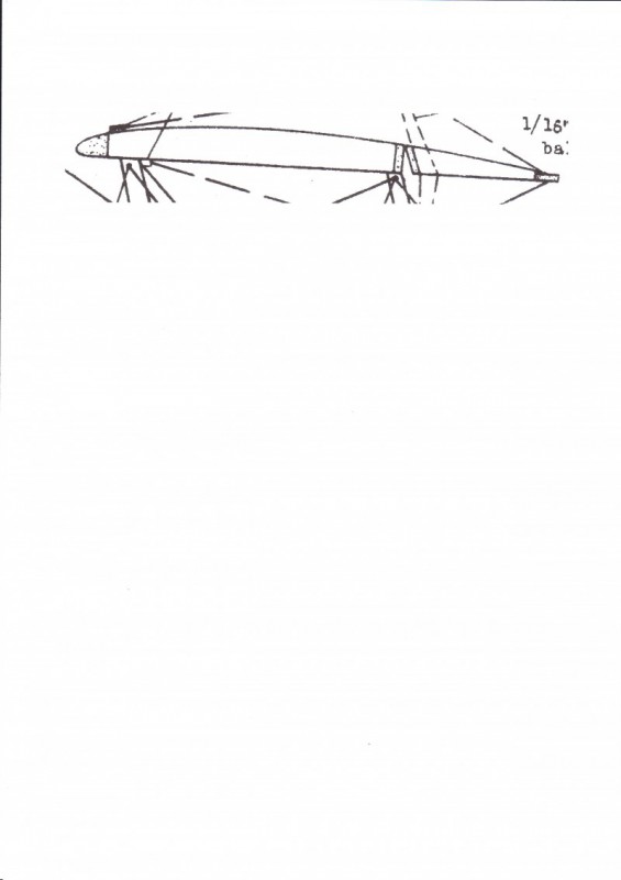

Martine, rozpětí horního je 665mm a dolního 530mm. Hloubka křídel je 80mm.
Model, jak je na fotce , má hmotnost 27,30g a moc už přidávat nebudu (odhaduji hotové prázdné 30-32g).
Profil níže (+ - milimetry)...
Příspěvek od Hugo » 24 srp 2011 17:09
Na můj vkus mi to přijde do haly (Říčanské) docela velký. Ale ven bych to na gumu určitě udělal a nakonec až to zalétáš, tak uvidíš, jaký točí poloměr a kdyžtak to zkusíš v hale. Ta váha je super, akorát si myslím, že ve výsledku to bude víc než 32g. Moje zkušenost je, že k draku takto velkého modelu je potřeba připočíst tak 10-15g na vrtuli a dovážení, takže bych spíš počítal se 40-42g, ale i tak je to v pohodě. No a když to nepoletí, tak tam frkneš Co2 a je to.
Jo, máš to opravdu pěkný.M.
