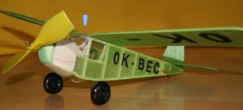

Tak jsem se pomalu dopracoval k závěru.
Chybí dodělat nohavice k podvozku, dobarvit čumák a dolepit otvor ve spodní části trupu, který vznikl u příležitosti vlepení podvozku. Pak už jen zalítat a přilepit křídlo do správného seřízení. Těžiště vyšlo takřka přesně podle plánku a tak si myslím, že dovažovat by se ani nemuselo. Uvidíme jak to bude lítat. Jak bude příležitost, někde to prubnu.
Doufám, že to nebude jen napoličkový model.
Jak je vidět na fotce, ulehčil jsem si stavbu o výrobu vrtule a koleček. Vrtule je pro mě zatím velká neznámá .
Asi největší problém bylo přední sklo kabiny. S ostatním jsem se tak nějak popasoval, i když asi po svém.
