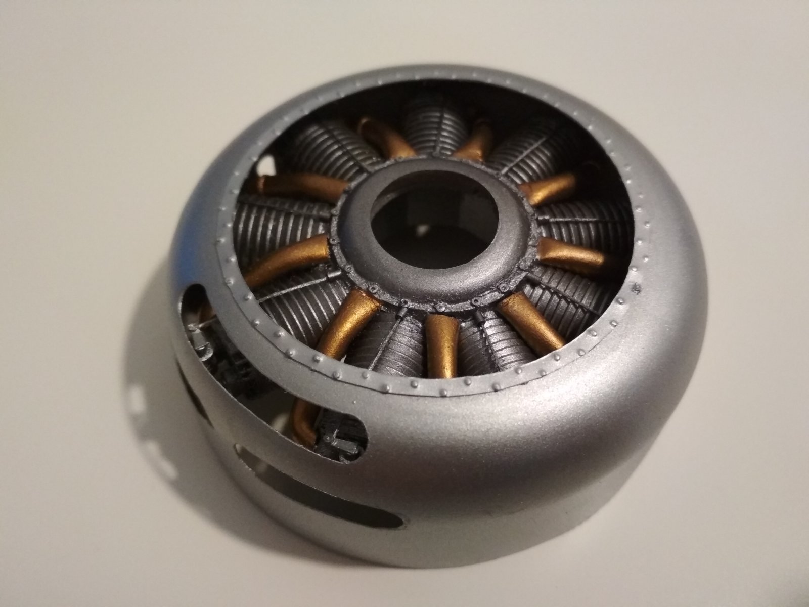

Naprosto parádní práce - smekám... Z jakého materiálu jsou válce, ale i ostatní?

Použití plechových třmenů jsem na originálu motoru PUPa nezaregistroval, ale zjednodušený je počet žeber na válci (na hlavě sedí) :) Válce jsou totiž z 10 mm kolínek z plastových brček na pití, hlava s žebry je pokusně vytištěna, výfuky pak z teplem smrštitelné bužírky: jeden, jako vzor z plastového bowdenu, jsem za tepla vhodně natáhl a naohýbal, a pak už jen 9x na něj nasadil bužírku a opatrně nechal působit teplo. Vzniklý výfuk je následně zezadu podélně rozříznut, sundán z kopyta a slepen. Obecně díly od dvou kusů považuji za sérii, tak si pomáhám různými kopyty nebo již vymyšlenými věcmi - zkrátka lenost :) Zbytek na motoru je Durofol a trubičky, zkrátka zbytky co dům dal.

Tu tvoju"lenost" ti závidím :) Aké lepidlo a barvy sa ti osvedčily na Durofol?

Jinak Durofol barvím, resp. stříkám, Revellkama a lepím ho čímkoliv, používám pro urychlení stavby hlavně vteřiňák. Jen na kabinky používám osvědčený Bison kit transparent.

Příspěvek od Jiří Doležel » 23 črc 2019 21:33
Motor konečně pod krytem..

Nádhera.... 8-)

Juro, je to nádhera!!! to bude brus... až to bude hotový, moc se na to těším. M

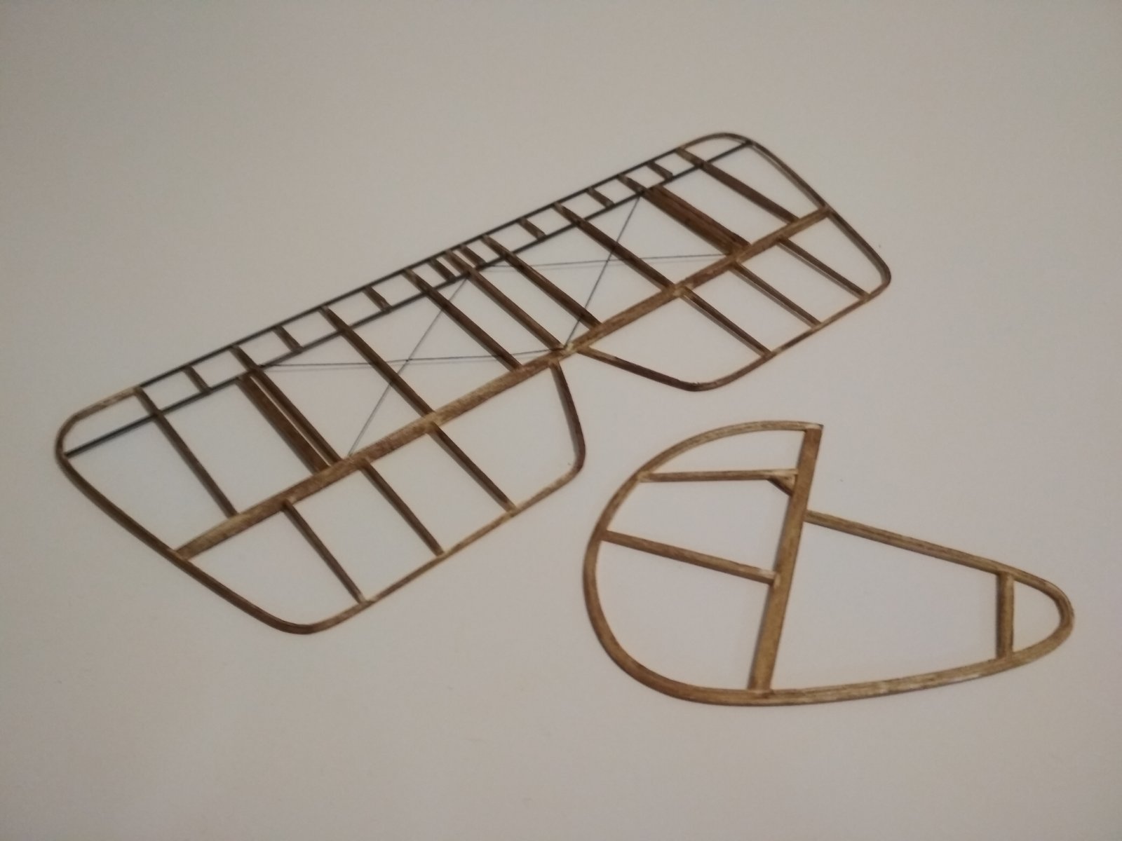

Příspěvek od Jiří Doležel » 04 srp 2019 20:22
Kormidla
