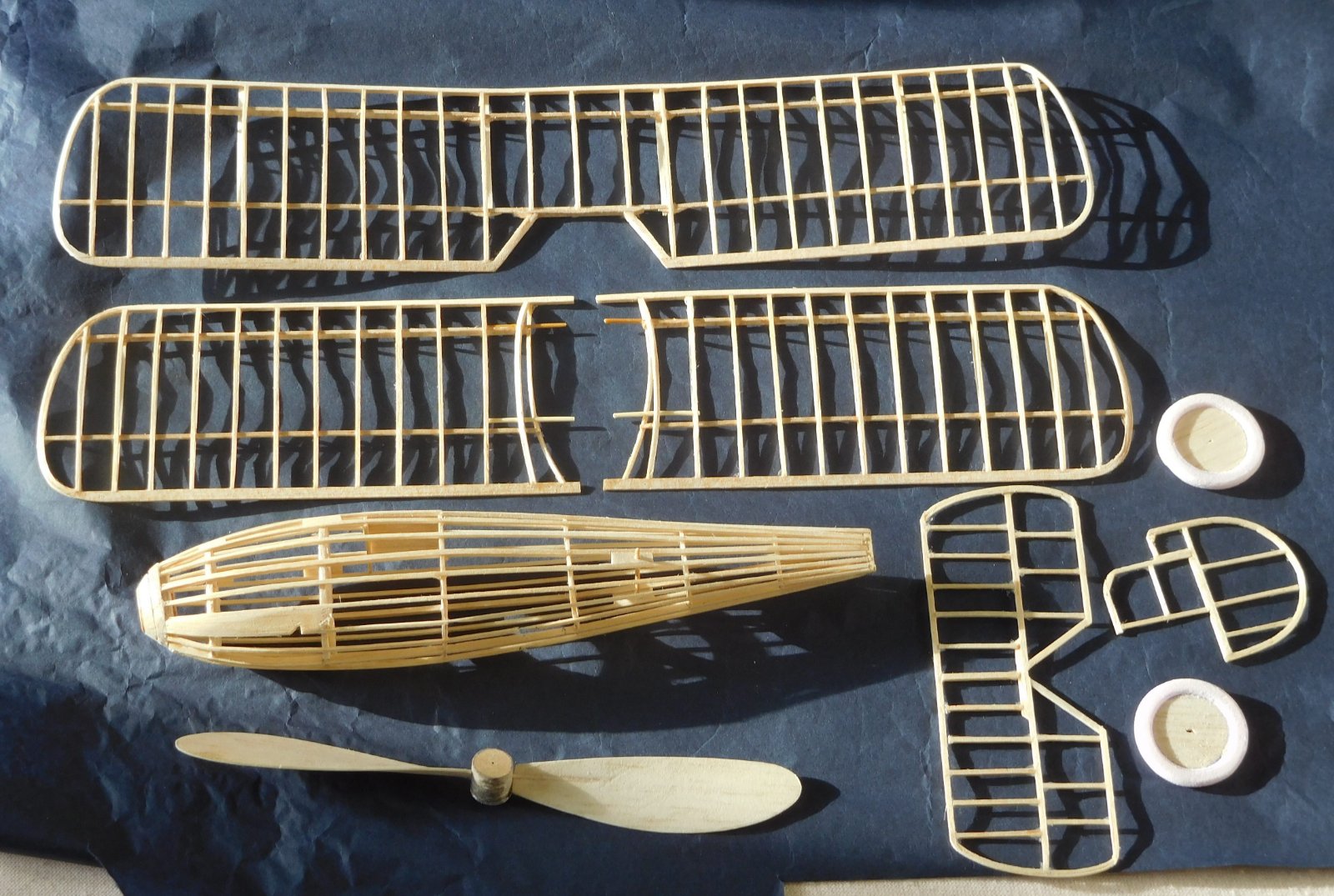

Příspěvek od Lubomir Koutny » 19 pro 2019 18:52
Ještě snad hotové díly kostry M-oř SNAIL
