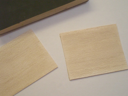

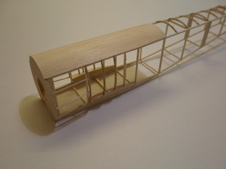

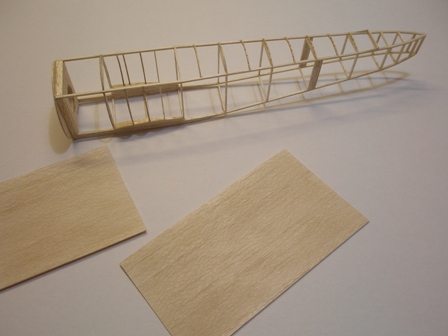

Po delší odmce jsem se zas dostal k lepení.Dnes jsem po čtyřech hodinách dokončil trup.K potahování jsem použil balsu 0,5 zrcadlového řezu (použil jsem zrcadlo, které při ohybu nepraská,výhodou je že drží tvar a neprověšuje se po lakování mezi přepážkama).Příště přijde na řadu kryt motoru a podbarvení kostry.

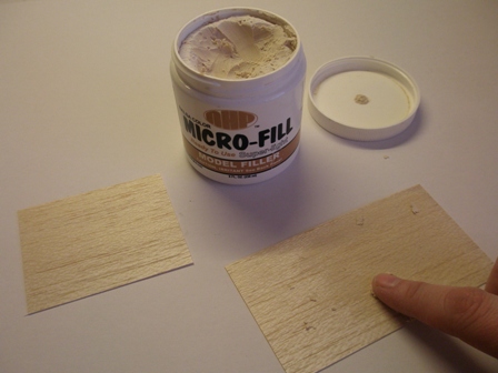

Balsu vytmelím
Vytmelenou balsu vybrousím a vyleštím lapovacím papírem(dvoutisicovkou)

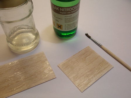

Oboustranně nalakuju a znovu vyleštím

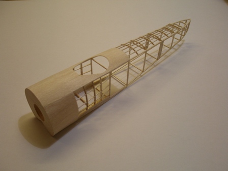

Stavba
Dolepené podélníky pod balsový potah

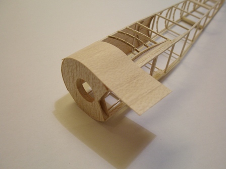

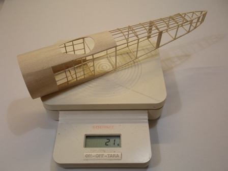

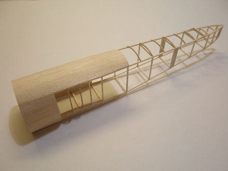

Stavba
Potahování boků
Potah balsou dokončen,celek je přeleštěný

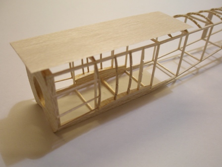

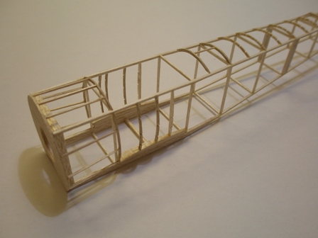

Stavba
Dolepení tvarových podélníků

Jiné lepidlo než vteřinové při stavbě zásadně nepoužívám (Herkules pouze na lamelování).Krom podvozku a vzpěr,tam dávám 5minuták ,tam je potřeba trochu času na doladění geometrie.Převážně používám velmi tvrdou balsu,tak ani jiné lepidlo nelze používat.Některé díly z měkké balsy vteřinákem napouštím(různé výplně atd),balsa pak ztrácí schopnost do sebe nasávat lak jak houba.

Příspěvek od Hugo » 10 bře 2010 09:43
Koukám Radku, na tuhle stavbu, konečně vidím jak stavíš. Zaujalo mě, jak tmelíš a následně leštíš balzu na potažení. Zajímala by mě váha balzy před tmelením a po tmelení a po lakování.
PS: ta konstrukční motorová přepážka je nádhra. U krátkonosých letadel jinou dělat nebudu. Martin
Gregovský
Příspěvky: 610
Re: SOPWITH PUP 1:20
Příspěvek od Gregovský » 10 bře 2010 15:15
V podstatě ten přírustek váhy je zanedbatelný,snažím se při výběru balsy na potah použít s co nejméně lety. Tmel skoro všechen odbrousím a po rozleštění zůstane jen v hlubokých letech.Tam kde jsou na skutečném letadle plechové kryty,balsu nepotahuji papírem ! ale dále ji upravuji a vytvořím dokonale hladky povrch(podklad pro kovové barvy).To popíšu až po potažení modelu.
