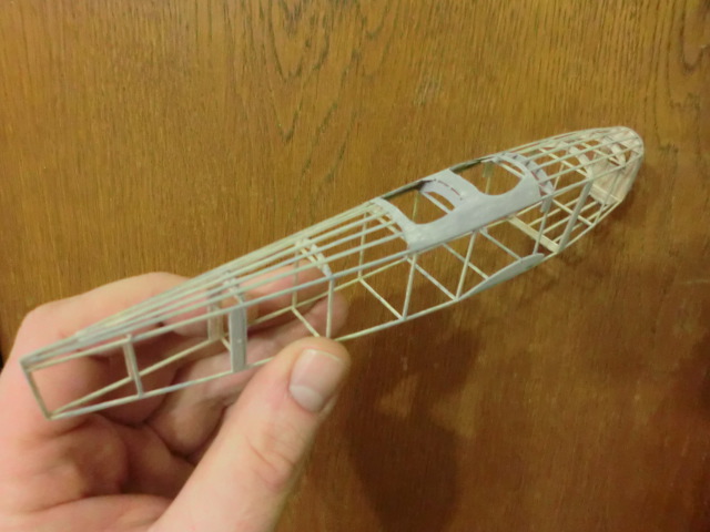

V sobotu jsem z Říčan odjel s tím, že na 1000% stavím Volsplane, Turbulent, Piper xx, aj.podobné betonově stoprocentní létavce....To mi vydrželo do pondělí, kdy jsem cca 5 vytištěných plánků na výběr během okamžiku odložil a sáhl po Saimanovi na dně skříňky.....
Prostě mám problém s tím, že když začnu něco, co není ovlivněno "láskou", nedokončím to, v lepším případě velmi rychle ztratím trpělivost.
Romanopisec už končí... :oops: ve zkratce: Saimana si střihnu ještě jednou v ořechu, stavím už po paměti a baví mě to, velký mi létá dobře.
