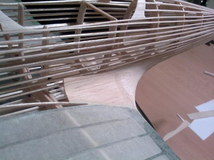

Příspěvek od discobolos » 05 kvě 2011 21:31
Tak to dobře dopadlo, ani to nebylo tak dramatické.
levá strana.jpg (67.46 KiB) Zobrazeno 8764 x
Trochu jsem to s tou vahou přestřelil, nakonec to po ořezání mělo asi 0,15-0,20g (ten tvrdší kousek).
Pro foto jsem to trochu vylepšil šlehaným tmelem, přece jen při spasovávání nejsem tak šikovný jako Felda.

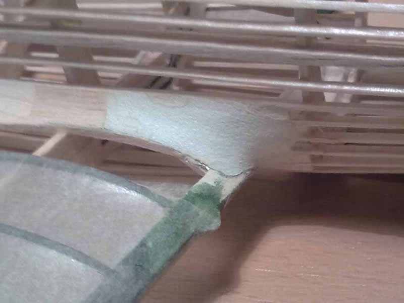

pravá strana.jpg (62.72 KiB) Zobrazeno 8764 x

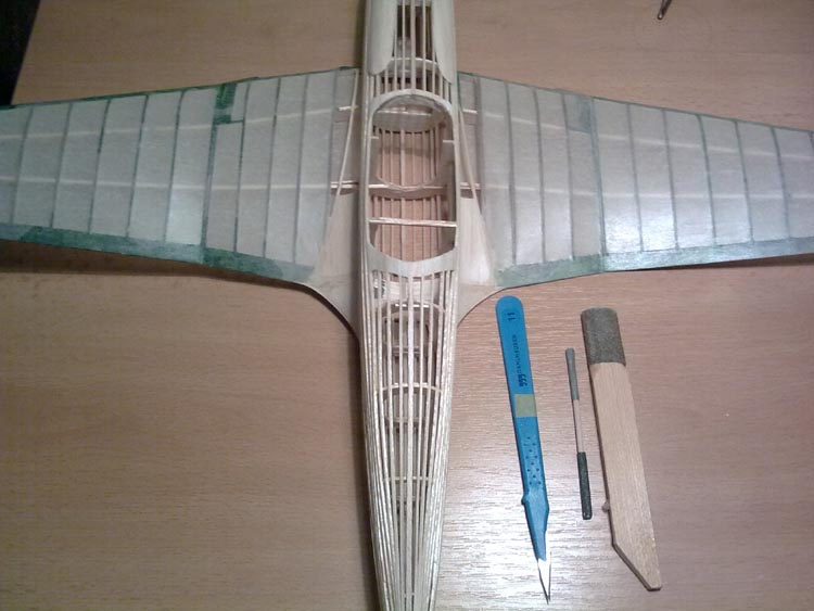

Pro řezání se osvědčil skalpel z GES electronic za 20 Kč.
s nářadím.jpg (57.45 KiB) Zobrazeno 8764 x
Reakce: 42
Příspěvky: 1261
Re: I-220 dvacetinka
Příspěvek od Pavel Stráník » 05 kvě 2011 22:55
On Felda zas tak šikovný není, samozřejmě že přechod taky musím místy poléčit tmelem. Ty to máš náhodou udělané moc pěkně. Jen pro příště ti ještě poradím, aby ti to ulehčilo práci, je dobré vést jeden trupový podélníček tak aby kopíroval okraj přechodu a k němu pak balzové díly přechodu připasovat tak, aby se opíraly jednou stranou o tento podélníček a druhou o žebro křídla které přechod ohraničuje zase na křídle. Nevím jestli jsem to popsal srozumitelně, ale když se na to zaměříš tak to uvidíš na fotkách Me-209 i loňského He-112.

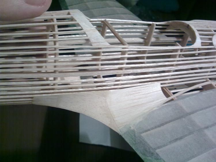

Příspěvek od discobolos » 06 kvě 2011 22:18
Díky hokeji jsem toho dnes moc nestihl :( .
Nakonec jsem použil i Hugovy rady a aplikoval polystyren. Vepředu by to s balsou bylo zbytečně pracné.
přechod náběžka.jpg (29.32 KiB) Zobrazeno 8647 x
Reakce: 42
Příspěvky: 1261
Příspěvek od Pavel Stráník » 08 kvě 2011 09:17
Aplikovat polystyren j samozřejmě super, ale mě trochu děsí představa co s ním dál? Jsem zvyklý potahovat lepícím lakem a netuším jak bych řešil potah polystyrenu sousedícího s balzovou konstrukcí - potáhnout celý model ředěným Herkulesem je problém (navlhčením kostra nabobtná) a potáhnout polystyren nitrolakem taky dost dobře nejde, dokonce mu vadí i intenzivní výpary acetonu při potahování v těsné blízkosti. Máte s tím někdo nějaké praktické zkušenosti?
Příspěvek od Hugo » 08 kvě 2011 13:04
Mně už je to trochu trapný, ale dobrej je na tohle balakryl :-). Prostě potah nalepit balakrylem, stejně jako lepicím lakem. Zkoušel jsem to u ořecha, jde to, ale není to tak hezká práce jako s lepicím lakem.
U toho Dušanova přechodu bych balzové části napustil lakem, přebrousil a pak bych to celé potáhl Kashmirem 11g nalepeným herkulesem. M.
