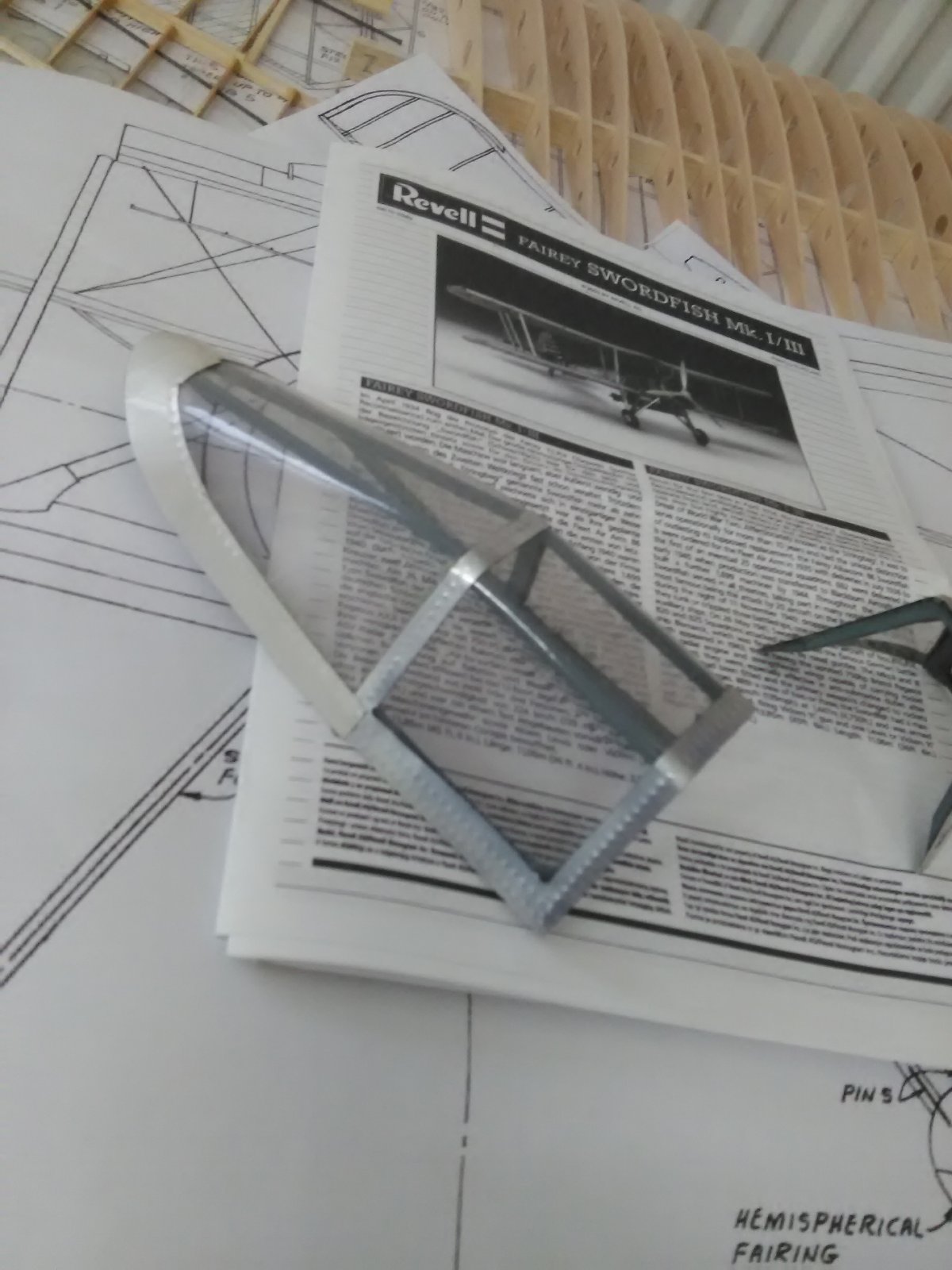

Tohle je velmi užitečné, vyzkouším na Airabonitě. Ještě bych rád poprosil o radu - kabinku vytaženou z folie bude nejlepší na XPS trup přilepit čím? Disperzí, CA, epoxy nebo...? Dík.Jiří Doležel píše: ↑14 led 2020 09:47... já zvolil následující postup: ze dvou bodově slepených polovin XPS desek jsem z takto vytvořeného hranolu vyřezal půdorys a bokorys trupu, ostatně postup je zde Tondou popsán v sekci dílna s tím rozdílem, že trup není po blocích řezán a lepen, ale jeho finální tvar je broušen a neustále kontrolován vnějšími papírovými šablonami. A teď ta změna. NEnásleduje rozpůlení trupu v jeho dělící rovině a vykuchání, jak je zvykem, ale potažení Plyspanem lepeným Methylanem. Na takto pevném trupu Plyspan nemá možnost cvičit. Teprve až po zaschnutí již potažený trup rozpůlím a vydlabu. Další výhodou tohoto postupu je, že při dlabání vnitřku si mohu dovolit jít až na pevnostní minimum, které uznám za vhodné, bez následného "překvapení", kde se mi po potahu co bortí. Poloviny trupu po vydlabání vnitřku bodově slepím disperzí a spoj přetáhnu páskem Plyspanu.

Re: Northrop XP-56 "Black bulett" M 1:20
Záleží zda budeš model potahovat nebo ne. Pokud ne, tak bych kabinku lepil disperzí (používám Perfect G) a pokud bude budeš mít na polystyrenu ještě papír, tak s oblibou používám kontaktní Bison Kit transparent glue, případně zase tu disperzi. Vteřináku bych se určitě vyhnul, jeho výpary zanechávají bílé fleky.
Ano, zkusím s potahem - což mě vede k ještě jedné otázce - jaký máš osvědčený postup - potahovat menšími pruhy papíru, postupně (pruhy horizontální či vertikální?) nebo celou polovinu jedním kusem až k dělicí rovině?
- Jiří Doležel
- Reakce: 107
- Příspěvky: 773
Křídlo a ocasní plochy jedním kusem, resp. dvěma - vršek a spodek, začínám vždy spodkem. Trup víceméně také dvěma (L a P) s tím, že si papír přilepím na trup v jeho ose a místa, která jsou oblá vždy nastřihnu a postupně lepím. Nevím čím to hodláš potahovat, ale Plyspan toho obepne poměrně dost. Po potažení přechody přebrušuji min. 600 smirkem a občas i po nástřiku barvou, pokud nejsem spokojen a zase stříknu.

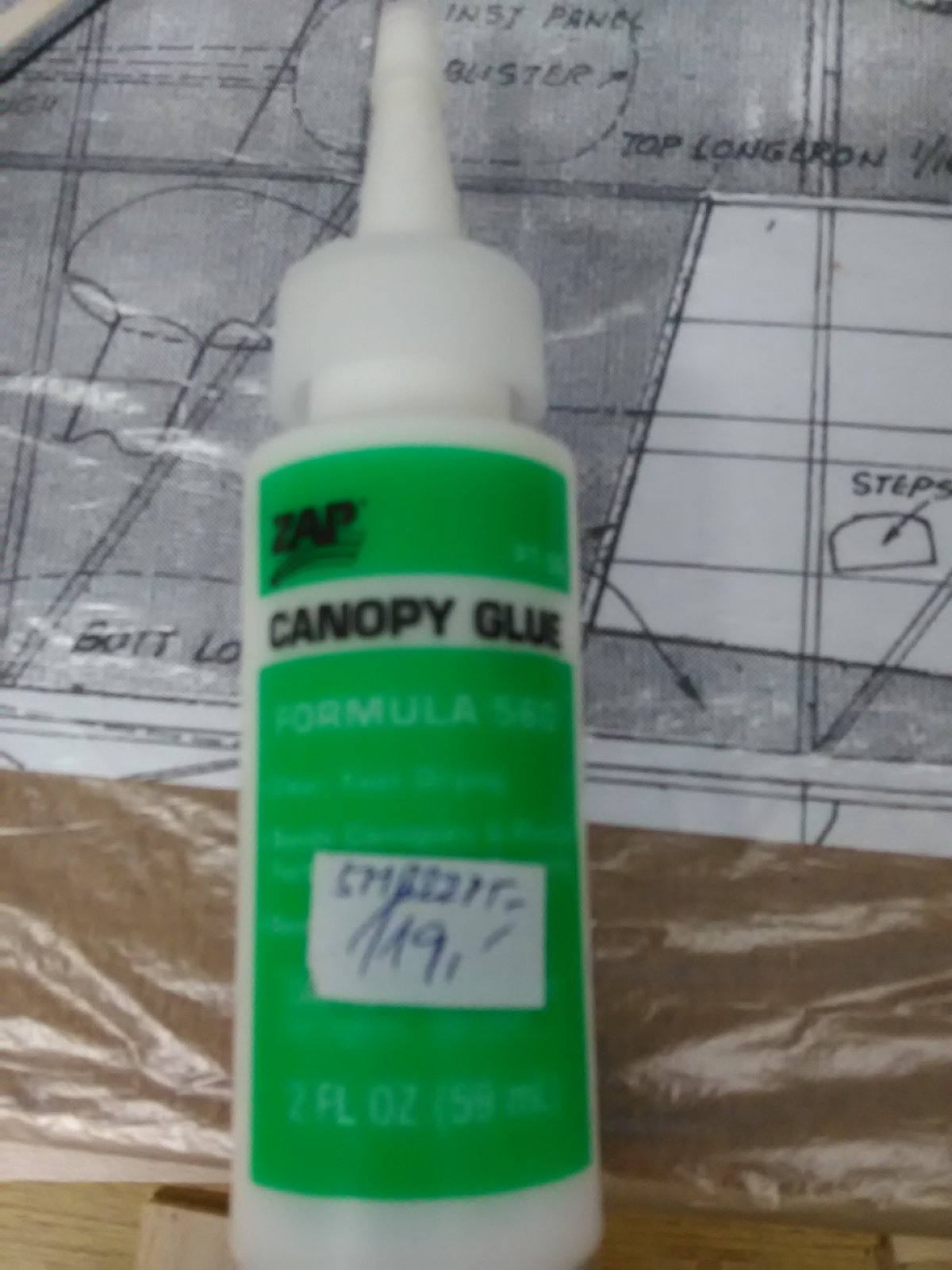

Zdravím, naprosto super na kabinky je tohle lepidlo, je to disperzní lepidlo, ale překvapivě rychle schne a zůstane po vyschnutí absolutně čiré.... zatím, maximální spokojenost...

Drží disperze na kabince?
Většinou se mi to sloupne.
To lepidlo se dá někde splašit? Tedy kromě e-shopu a stejné nebo vyšší částky za poštovné.. ..
Třeba UH?
Jinak také lepím kompaktními lepidly.
Ale obecně mám s kabinkami problém a moc mi to nejde...
Třeba UH?
Drží perfektně Peťo, sám jsem byl mile překvapen. Podobná konzistence jako Perfect G...ale je trochu jiný... měsíc zpátky jsem s ním lepil kabinu na Plecháče, vnitřní dřevěnou konstruci a drží super...
