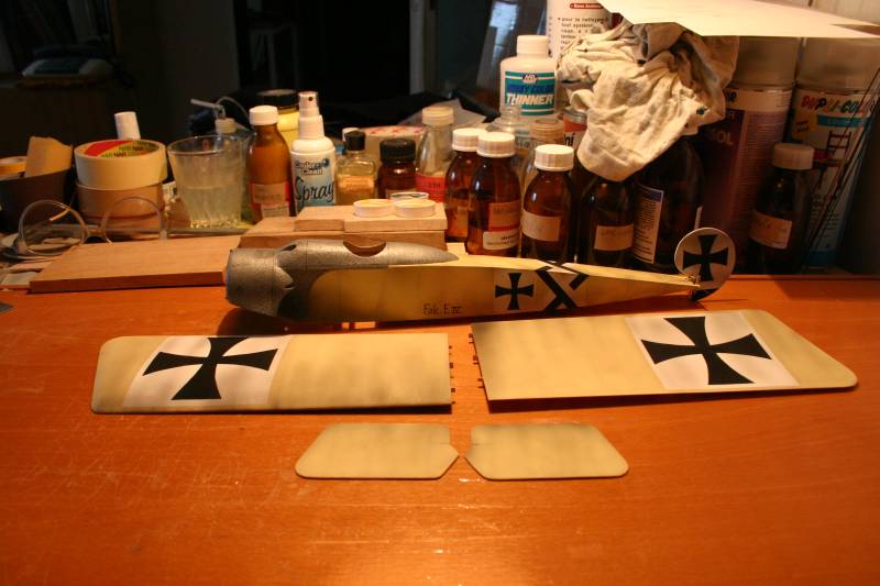

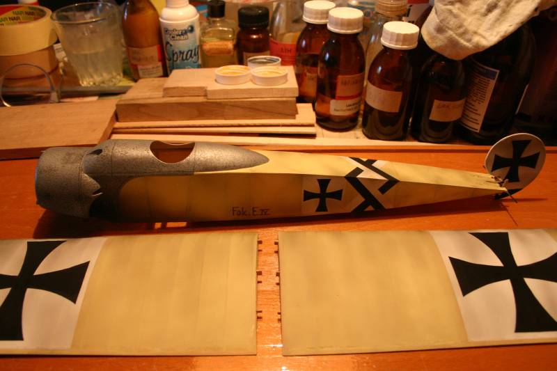

Tak jsem se popasoval se zabarvením Fokkera.Je to těžké chytit ten správný odstín.Koukal jsem na dost obrázků,ale na každém je trochu jiný.Tak jsem to něčím naplácal a umazal.Ztěžknul , má to teď bez podvozku a výpletů 11g.Ještě že bude jako RC.
Tak jsem Fokkera nastříkal.
1689 40.jpg (48.86 KiB) Zobrazeno 6804 x
Trochu jsem ho umazal.
1681 41.jpg (46.75 KiB) Zobrazeno 6804 x

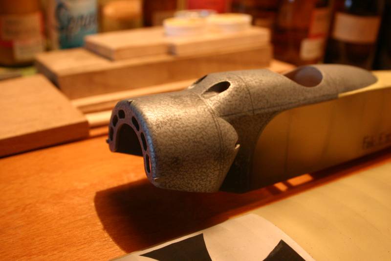

Motorový kryt.
1679 42.jpg (33.67 KiB) Zobrazeno 6804 x

Jedním slovem nádhera!! Jinak ta váha je více než skvělá,půlmetrovou dvacetinu máš zatím ve váze oříška :lol:

Teda, nádherná práce! Smekám před imitací kovového potahu.

A poděl se jak jsi dělal tu patinu, ta je super.

Patinu jsem dělal kombinací pistole,štěteček.Základní plochu u plechů jsem stříknul pistolí a vyklepávky štětečkem a v některých místech ještě ztmavil zašlejší fleky na plechu.Když jsem doštětečkoval měl jsem dřevěnou ruku.Křídla a ocasní plochy aeroplánu pistolí.Plátěný zbytek trupu pistolí a štětečkem č.1.No nevím jestli to nepůsobí moc násilně,ale na těch některých obrázcích a na skinech Rise of flight jsou ty Fokkery hrozně zaneřáděný.
Re: Fokker E IV.
Příspěvek od Hugo » 14 dub 2012 22:50
Mně se to líbí, ještě víc zaneřáděnýho Fokkera E.IV jsem viděl v časopise REVI, ale nevím jaké číslo. Ty kříže jsi stříkal? Martin

Ten kryt je jako opravdový!

Kluci zase vám musím poděkovat za podporu.Dušane nemysli si , že já s tím nebojuju , stále na tom hledám nějaké mouchy.Nic se nedá udělat naprosto dokonale.Ty kříže jsou stříkané,maskoval jsem všechno páskou Tamya.To bylo právě to nejzdlouhavější,dlouhé maskování,přešmrncnout za chvíli pistolí a za chvilku sloupáno pryč.Ta příprava mi hrozně trvá.Zdají se ti Martine ty kříže asi moc široké viď? No mám tam hodně chyb,ale už to moc nepitvám.Ten aeroplán bude prostě takový jak se mi povede.Jinak kity jsem nějaký čas taky dělal,ale pak už nebylo místo.Jo a měl by to být Wintgensův stroj.

Kdepak Jirko, ty kříže i celá kamufláž se mi náramně líbí. Vsadím boty žes to stříkal Gunzema, že jo? Leze z toho kostra tak akorát. A nejlepší je na tom ta váha, klobouk dolů. Držím palce, aby se Ti vedlo. Martin

Jo,jo háčkovýma Gunzema.Jsou opravdu výborný,jeví se mi lepší jak Humbrolky s kterými jsem stříkal předtím.Hlavně se mi zdá,že aeroplán tak nepřibývá na váze jako s Humbrolama.I když tu plechařinu u Fokkera jsem střík stříbrnou Humbrolkou smíchanou s šedou,poněvadž jsem ji v Gunze H nesehnal.Dělaj jí vůbec? Zapomněl jsem se v krámě zeptat a ani na netu jsem ji nenašel, jenom stříbrnou v Céčku.Takže je to v takové částečné kombinaci.
