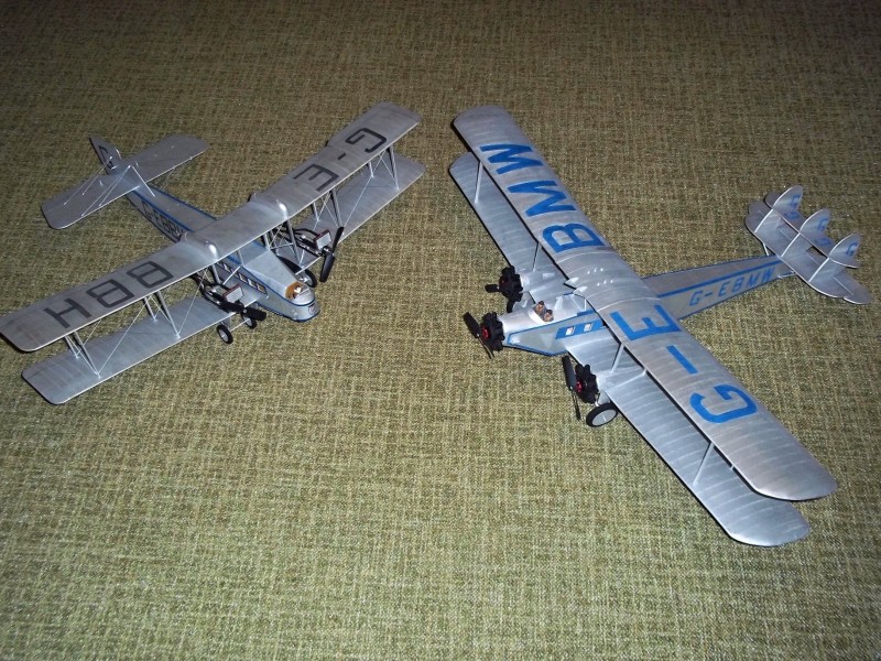

Ještě fotka spolu, dokud je to celé.

Jsou to oba krasavci.
Pěkně se ti letka rozrůstá :) :) :) .

Ivane, máš to krásný! Ať Ti to lítá. Ten trojmotorák je teda fičák!!!

Ivane je to nádhera. I když pro mne tak trochu létající Babylonská věž. Uvažuješ o tom, že stím budeš soutěžit v Min-elektro, nebo jsi to stavěl jen pro potěchu duše ? A ještě jeden dotaz, kde všechny své modely skladuješ, asi nebydlíš v paneláku....?!
