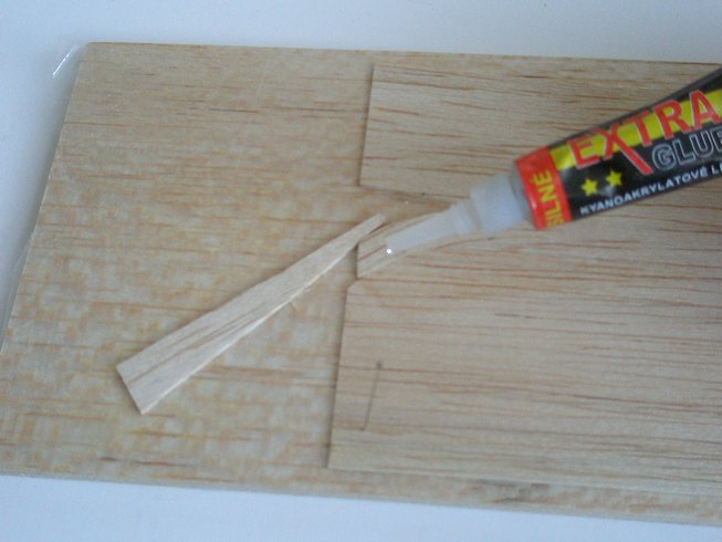

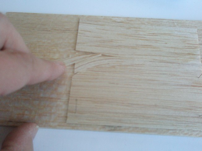

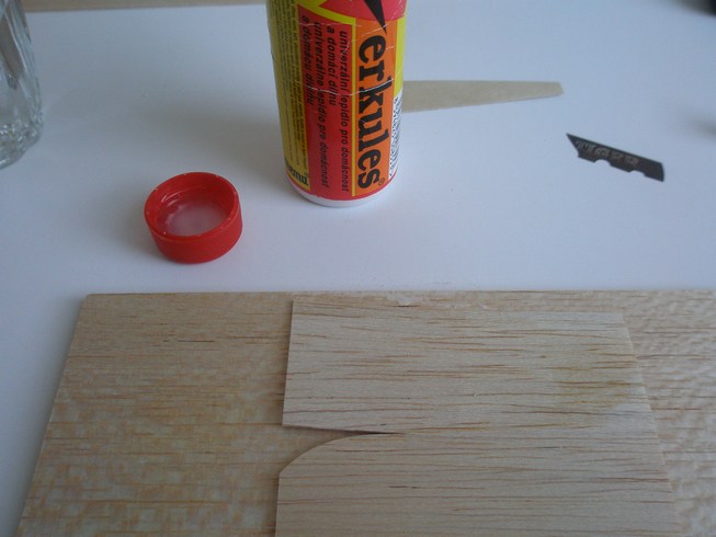

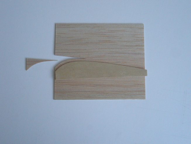

Já bych preferoval gumu - teď jsem zalítával DR1 a je to paráda vidět krátkonosa ve vzduchu. Ale CO čko taky není k zahození. M.
Jo, a ještě k tomu lamelování - já z úsporných důvodů používám papírovou šablonu (kartón velkých nástěnných kalendářů), kterou navoskuji obyčejnou svíčkou a funguje to taky, teda kromě malých částí na lamelování, tam se mi balza osvědčila lépe. M.

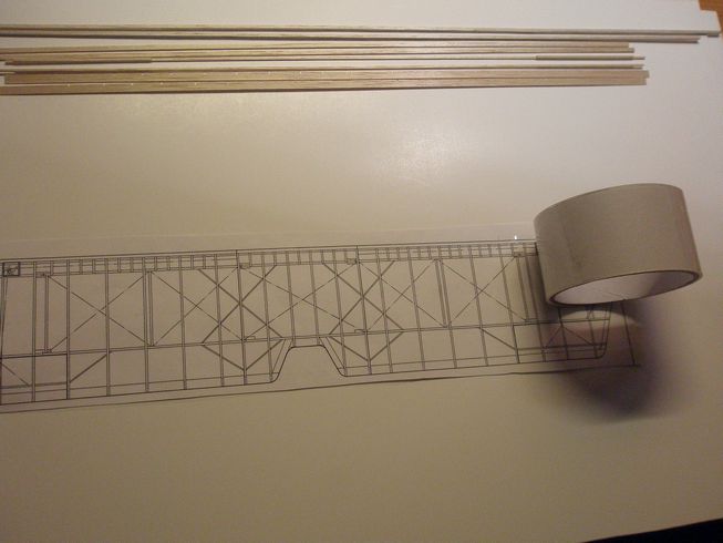

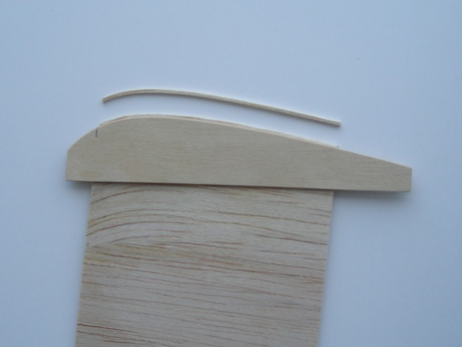

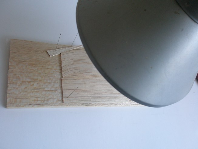

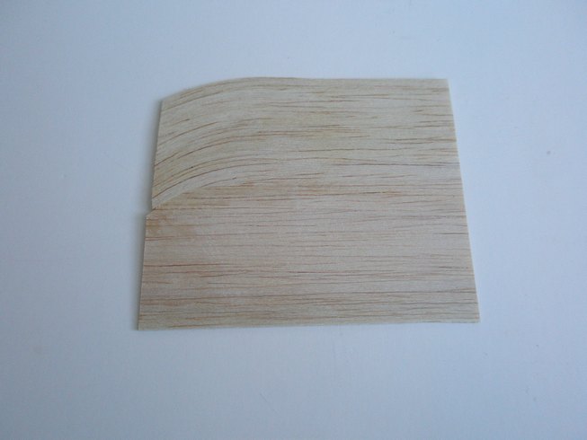

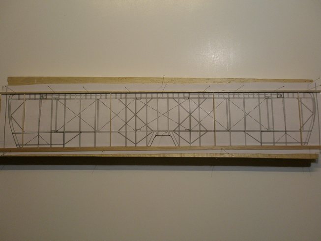

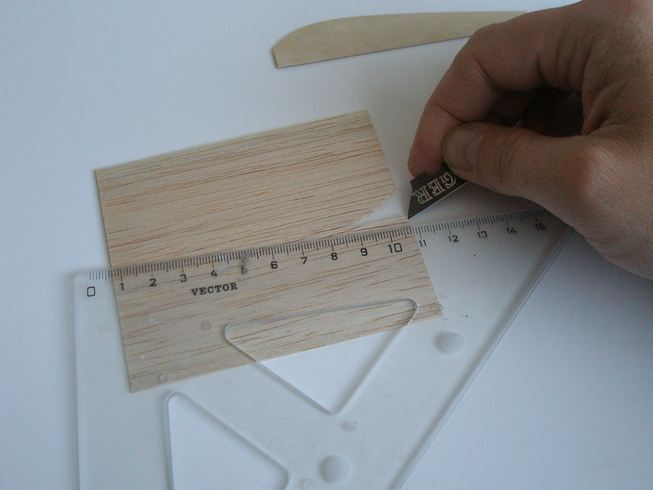

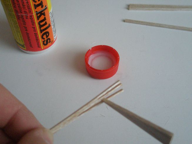

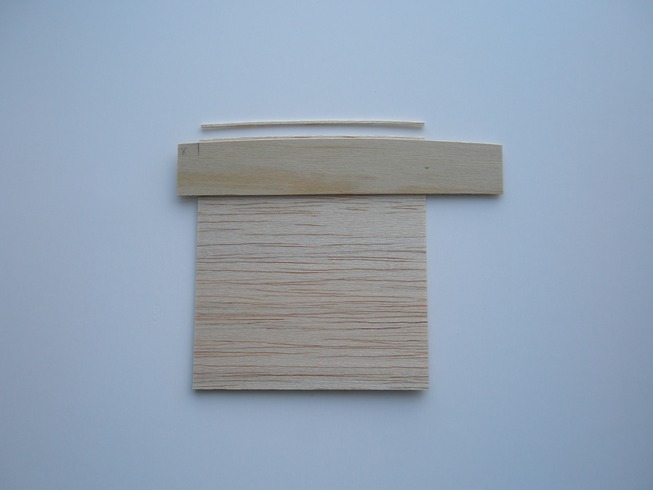

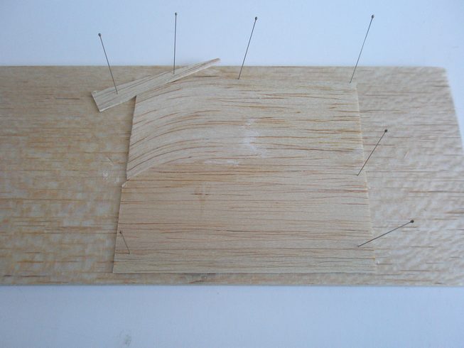

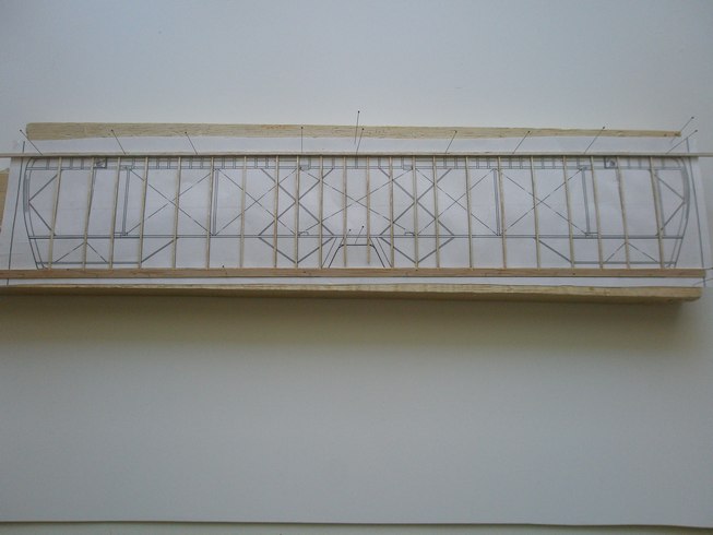

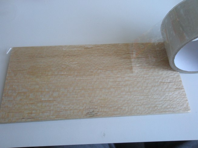

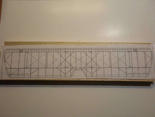

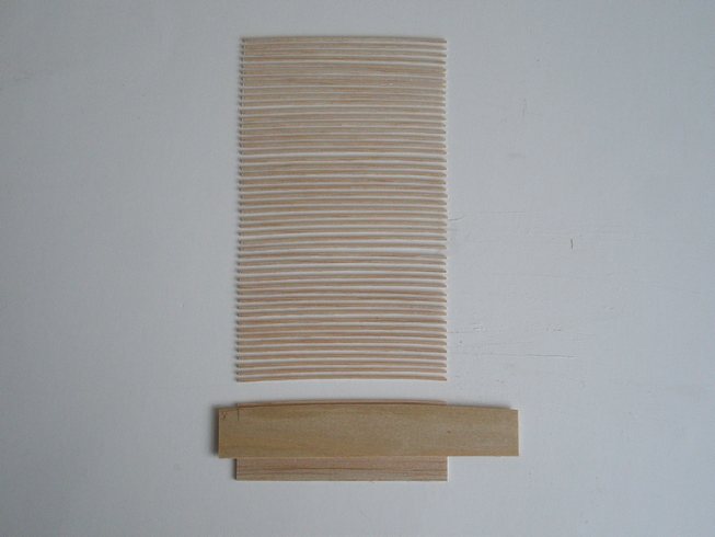

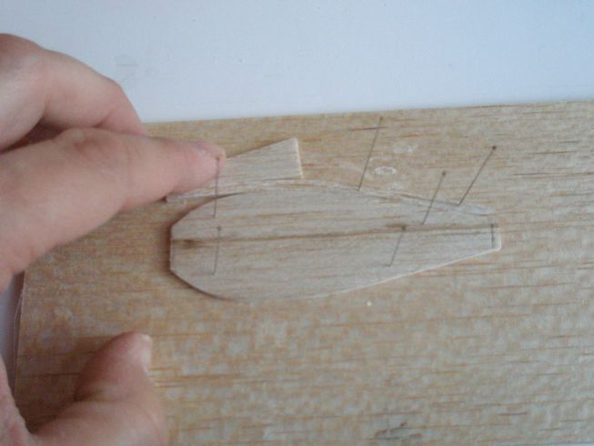

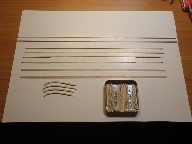

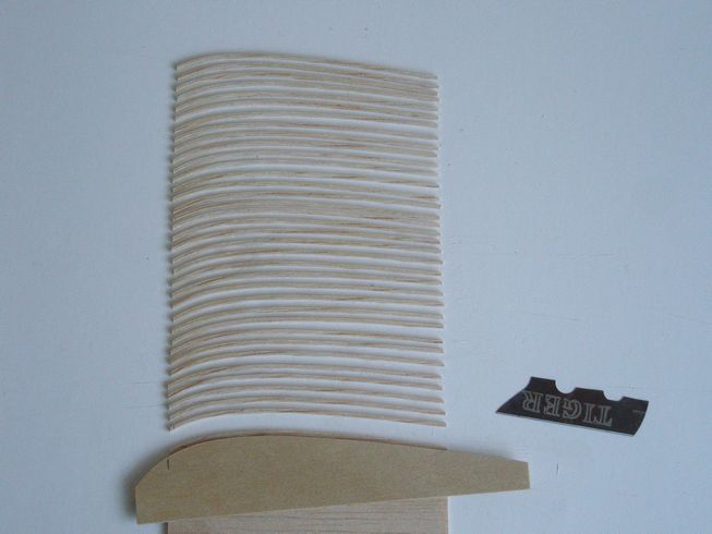

A jedeme dál! Stavbu křídla začínám upravou balsy pro horní pásky žeber,lze tak pásek nařežat mnohem pevnějsí a slabší,vtomto případě 0,8x0,8.Následuje nařezání dolních pásků žeber a lamelování koncových oblouků.

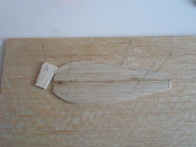

Stavba

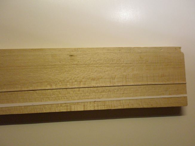

Stavba
