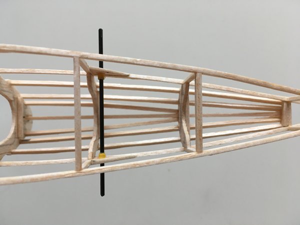

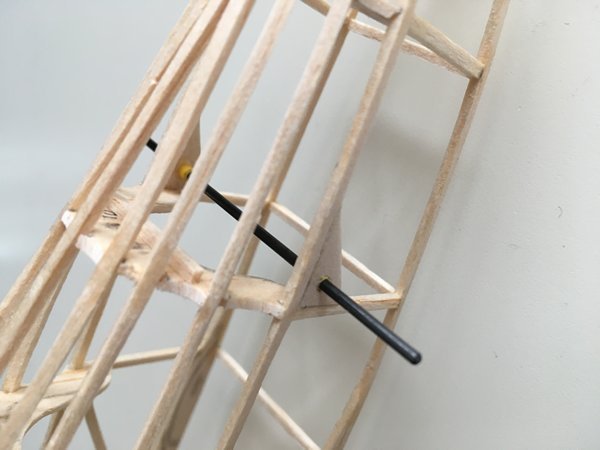

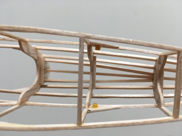

Tondo, trubičky mají jednu velkou výhodu. Pokud to máš dobře uděláno (tedy trubička je dostatečně dlouhá a relativně těsná), není problém trefit tu dírku na druhé straně, trubička vede hugo spravným směrem. Podmínkou je, že trubičky lepíš se zasunutým hugem, které drží osu.

Jinak jsem ráno několik trubiček namotal a jsou o hodně lepší než ty moje původní. Pak vložím fotku..Děkuji ještě jednou.

Tak jsou trubičky vyrobeny pomocí Dušanovy metody na vrták s voskem a zalepeny do trupu s navlečeným hugem.
Snad to bude OK.

Pekná klasicka stavba. Trup sa da ešte dost odlahčit - tak ako sa to podarilo s kridlom.Ostruha z drotu sa da nahradit bambusom.Zavislost letoveho výkonu od hmotnosti výborne opisal Tonda v članku Mate chut na oríšky? v sekcii jak na...

Dekuji za reakci Roberte. Ohledně trupu si dám poradit. Ještě odlehčit a vybrat prepážky? Jinak už jsem chtěl začít zítra potahovat. Pokud by se mi to časově podařilo mohl bych prijet za Vámi do HB...

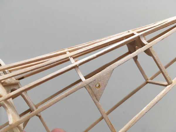

S každeho dielu sa da trocha zbrusit -zaleži z akej tvrdej balsy to je.Lišty na vrchu trupu foto 0768 sa daju zbrusit z bokov, prepažky zbrusit z vnutra atd. S každym novym modelom sa minimaketar učí dimenzovat diely a vyberat balsu/ okrem ineho/, je to nekončiaci proces.Do HB sa oplatí prist.

Podélníky brousit asi nebudu..to se bojim. Přepážky bych mohl zkusit malým Proxxonem.

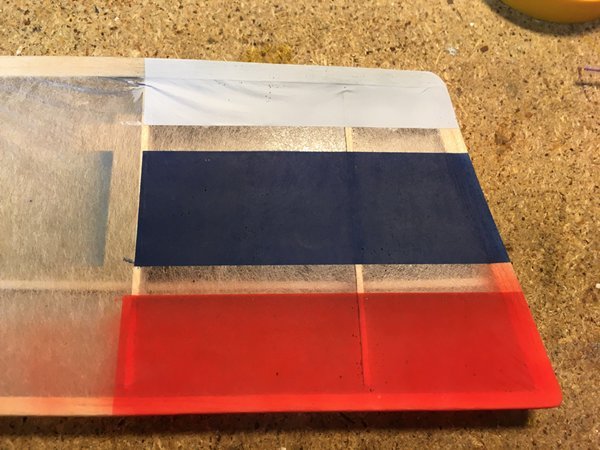

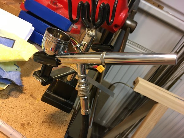

Byl jsem si dnes pro barvy a trošku jsem testoval první zkušenosti s Airbrush pistolí..

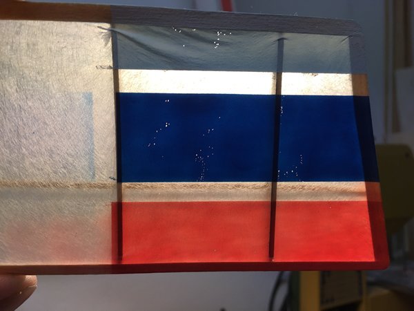

Příspěvek od Jirka Pavlíček » 02 lis 2019 18:21

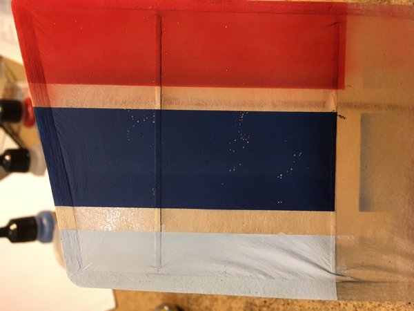

Výsledek :
proti světlu to trochu flekatý je no...
Tato strana není opatřena ještě Balakrylem tak z toho lezou ty tečky..
Jirka

Příspěvek od Vyvel » 03 lis 2019 12:42
Fleky, když to nedržíš proti světlu nejsou tolik vidět. Horší jsou ty nezalakované póry a hlavně ty varhánky na potahu. Tam se vloudila chybička už při lepení potahu. Ale na první pokus to není tak hrozný.

Příspěvek od Jirka Pavlíček » 03 lis 2019 13:53
Tohle je jen kousek pokusného křídla na testování. Křídlo bude o poznání lepší - aspoň doufám teda...

Příspěvek od Hugo » 05 lis 2019 10:41
Jirko, fleky vůbec nevadí, není to většinou vůbec vidět, zj, pokud je barva ještě na druhé straně křídla. Navíc to rozbíjí sterilní jednolitost.
Co se týká stříkání červené a žluté barvy, tak ony moc dobře nekryjí. Je lepší je podstříknout bílou barvou a na to pak stříkat finální barvu.
Dírky v potahu v důsledku nedokonalosti prolakování balakrylem u svých ořechů vůbec neřeším, u F4D to na spodním potahu křídla taky neřeším a nahoře pokud to neřve, tak taky ne. Ono záleží na celkovém dojmu. Já jsem zjistil, že stejně nakonec je potřeba "rozbíjet" dokonalost povrchové úpravy, jinak model působí nepřirozeně sterilně. Nejlepší je používat olejový filtr jak ho používají plastikoví modeláři, ale na našich papírem potažených letadlech funguje ještě lépe a přirozeněji, než na plastiku. Je to fascinující proměna, když se to zkusí. A nějaká nepatrná dírka v potahu tomu ještě dodá na realističnosti. m.

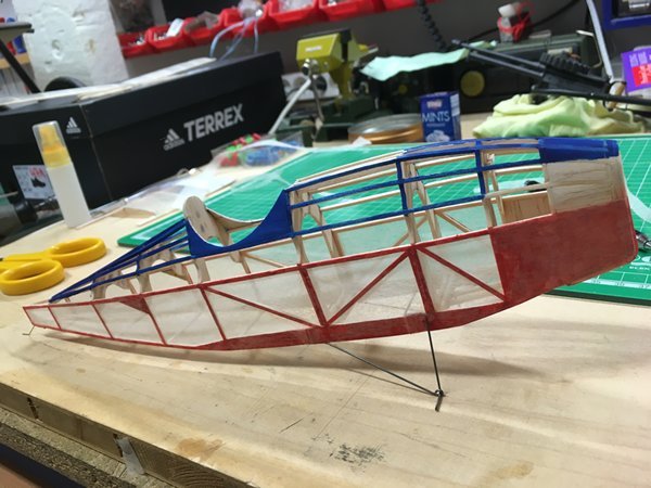

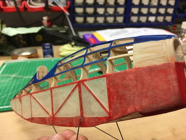

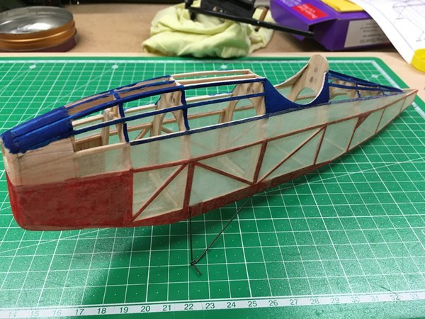

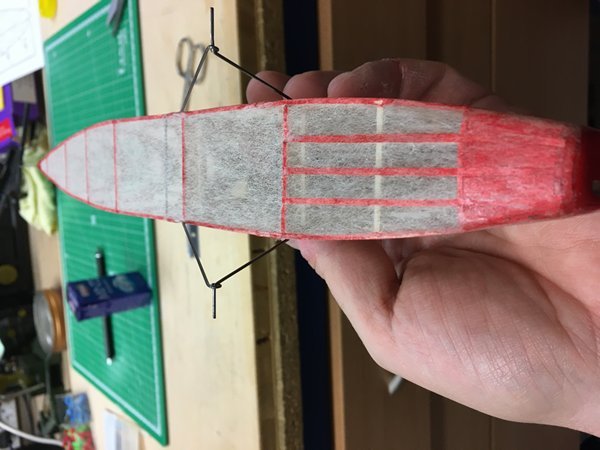

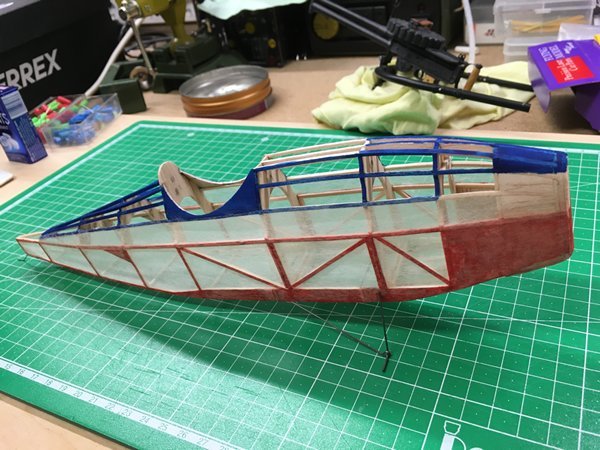

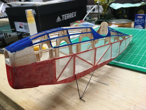

Dneska jsem se pustil do potahování trupu. Dost dlouho jsem se k tomu odhodlával.
Nejdřív jsem začal s boky mezi podélníky, potom spodek a dál část pod kokpitem.
Není to úplně ono. Nevím co to udělá až se to stříkne vodou a lakem.
Pár fotek níže :
