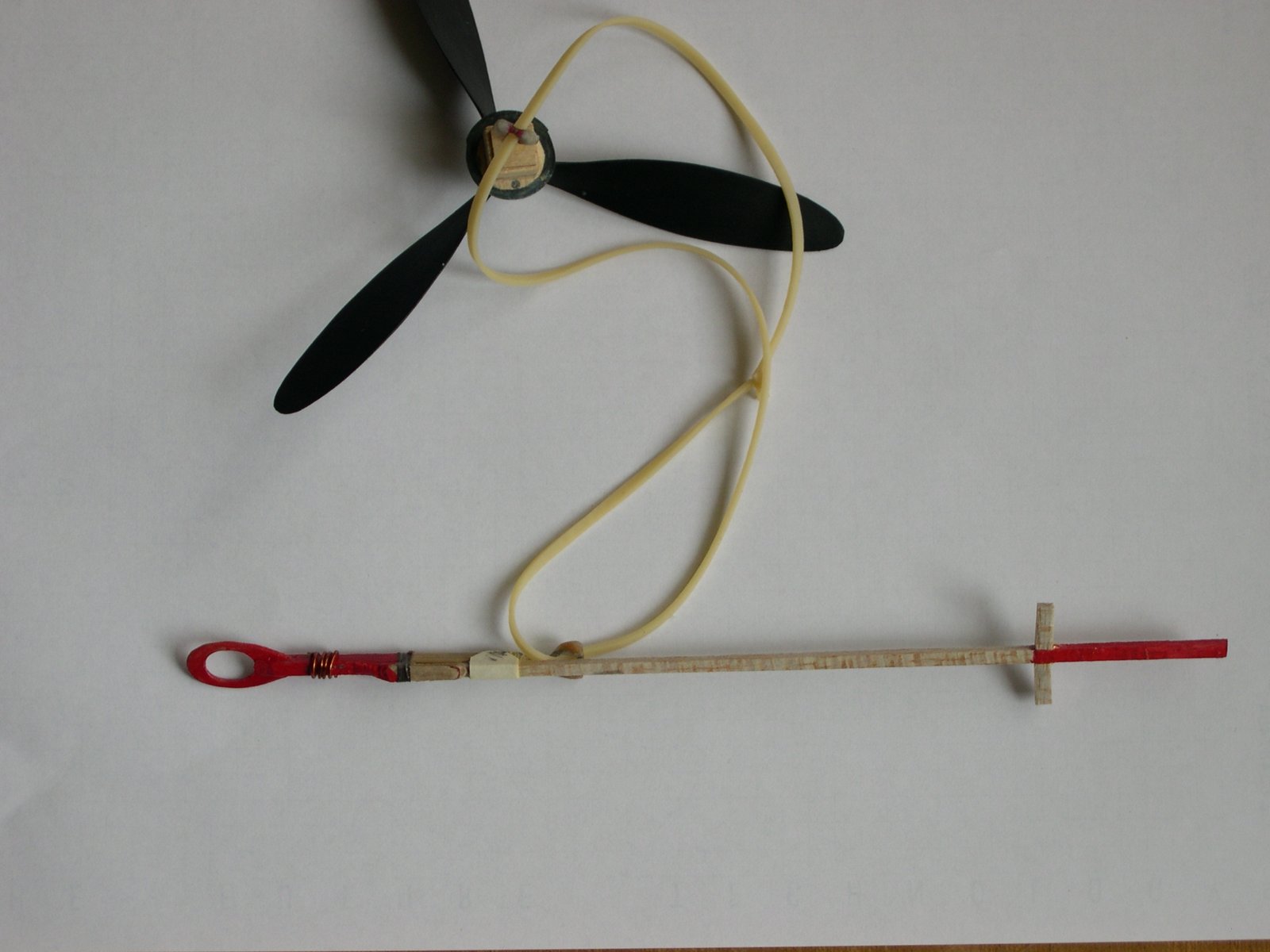

Příspěvek od RCOK » 28 kvě 2021 11:28

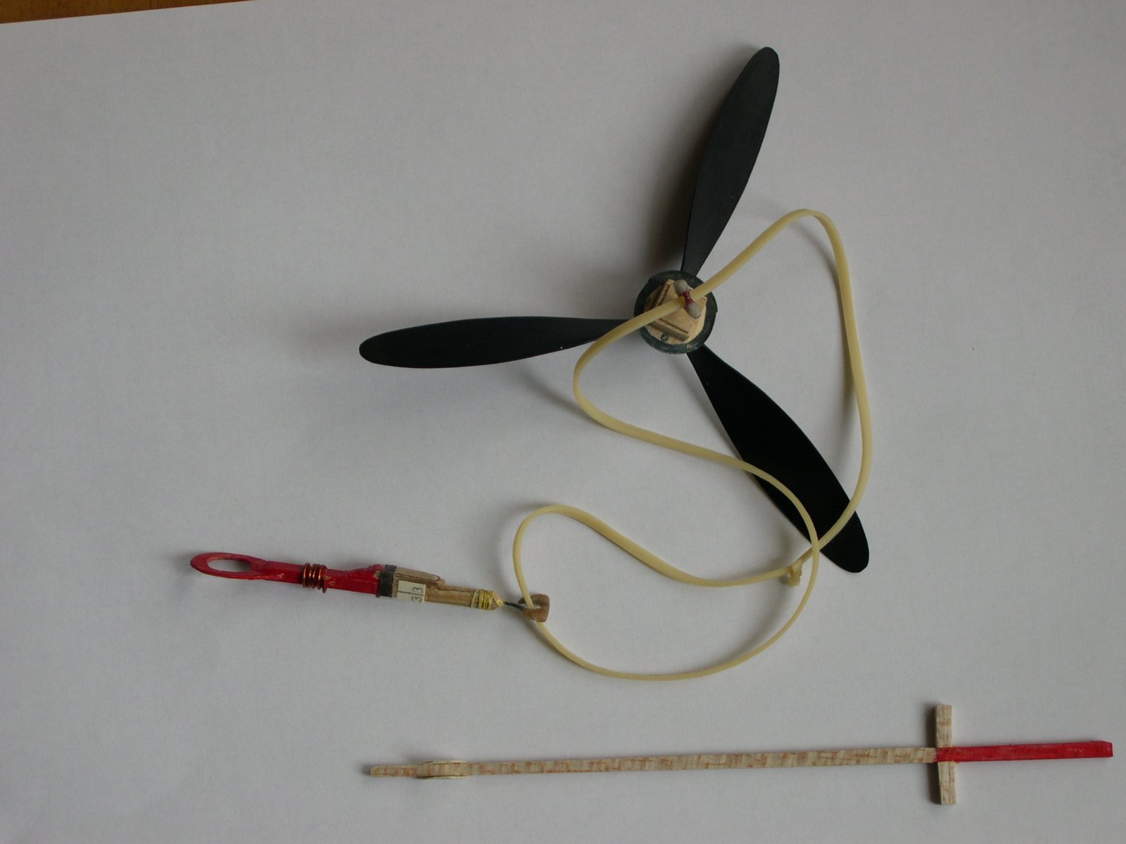

Neni to nič nové,bežne sa to používa u pokojákoch.Tiež u minimaket to má hromadu výhod-model neletí zbytočne dlho a daleko,natáčanie je rýchle,odskuša sa predbežne prierez gumy,dá sa spravit viac štartov-ak je obmedzený čas v hale,dá sa vyskušat chovanie modelu pri max momente a model nezaletí niekde 200m daleko atd. Na foto je polovičná guma 2,1 x 200mm /0,9g/ + nastavec /0,9g -70mm-tazisko v strede/ na Il-2. Nastavec je smrek 3x3,oko je z preglejky-zaoblené aby to nezachytávalo v trupe + Tonda hačík /medzera v háčiku max 0,5mm aby guma samovolne nevypadla/.Do trupu to ide dost neochotne a tak pomože akýsi nastrkovak s dorazom - ulahčí to nastrčenie huga-hlavne v nepriehladnom trupe. Poznatok z praxe-viackrát mi to zachránilo zalietávaný model pred pádom do rieky,do ohrady zo psom, pádom na strom,uletom v termike.
