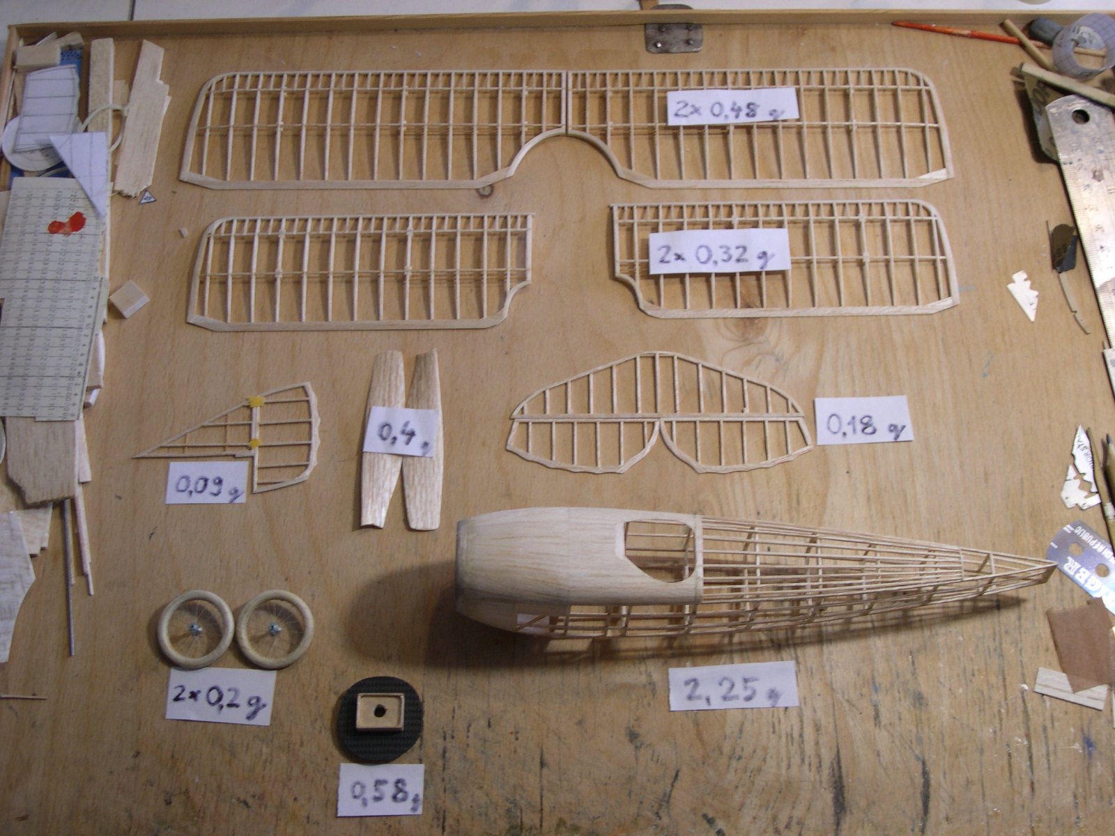

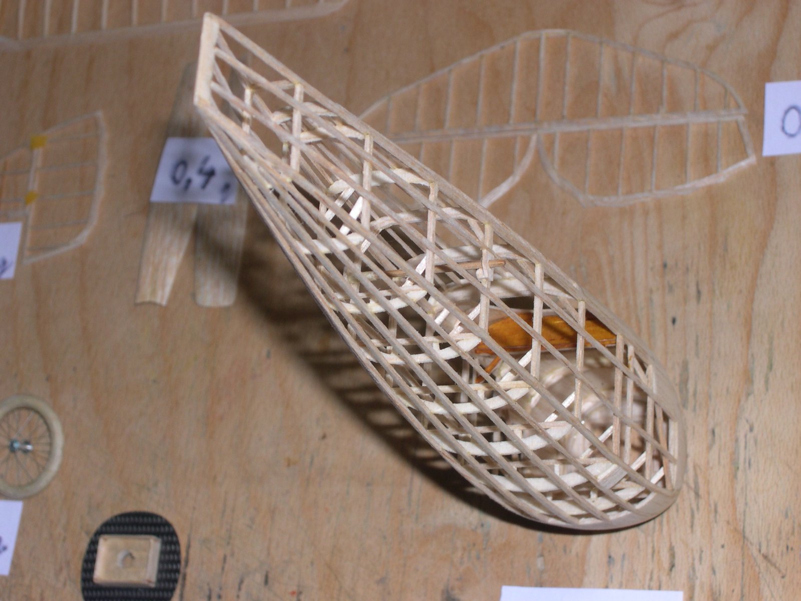

Inšpiracia je z LK 5 - 1976, detailný a presný výkres kreslil Pan P. Fencl -Modelar 6/1990. Kostra je klasika,povrchovka bude asi podla Spada v muzeu VHO. Termin zaletu je samozrejme nejasný./smajlík/.
3 Obrázek 1 Obrázek 1 Obrázek

Příspěvek od RCOK » 03 čer 2023 09:52
Konštrukterom tychto strojov patrí obrovská poklona a obdiv.Nijako si nezlahčovali robotu hranatým trupom,obdlžnikovými plochami. Všetko je zaoblené, plechy kované-vytvarované,množstvo detailov,žaluzií,kovaní,všetko esteticky zladené na jedničku- i ked je to len bojový a teda jednoučelový stroj. Všetko bez podpory počitačov. A plus zorganizovana seriova výroba-cca 3500ks. Neuveritelná vec!!

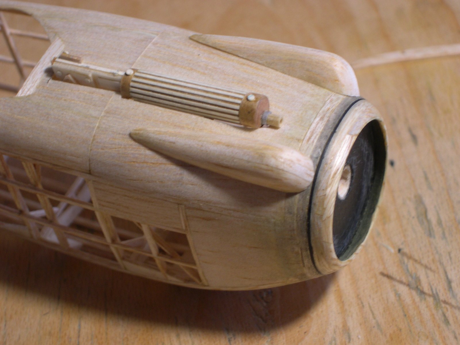

Příspěvek od RCOK » 08 čer 2023 10:50

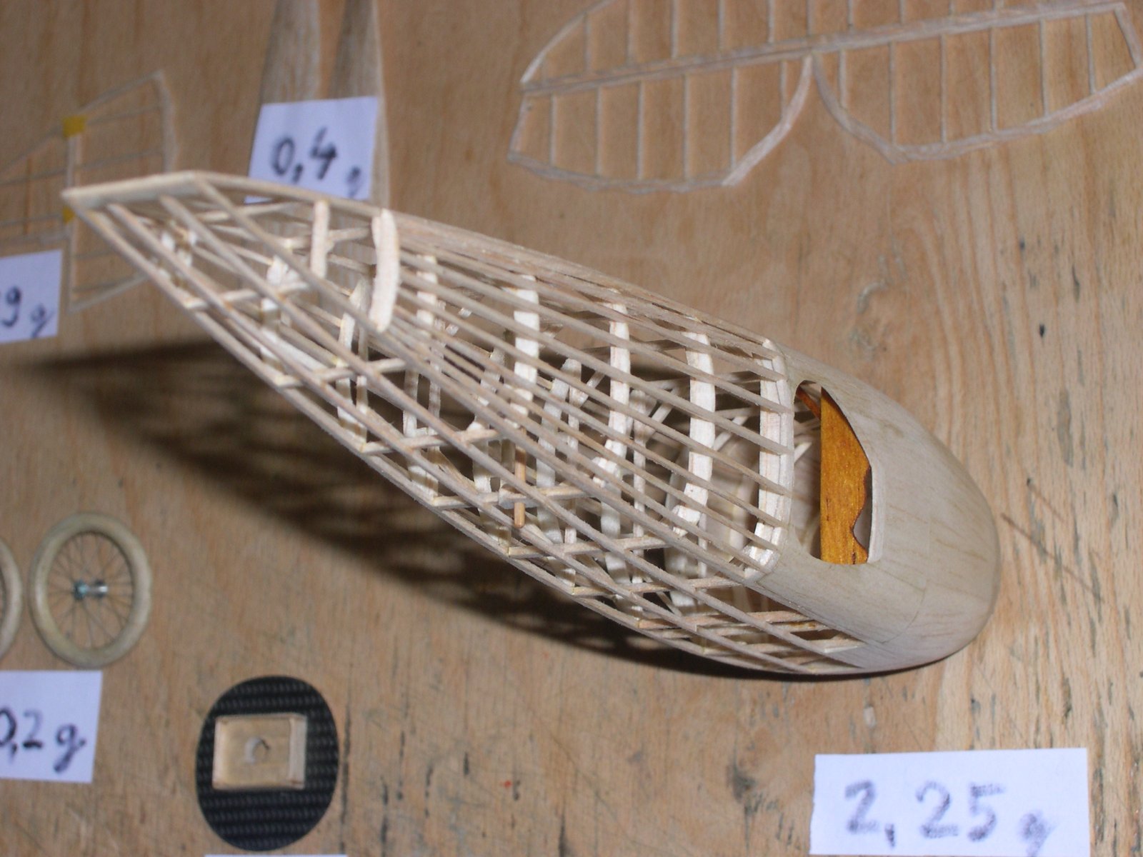

Základ hlavice je uhliková doska 0,3mm. Hlaven zbrane je stočená trubka z hnedej lep. pasky oblepena pásikmi narezane z dierneho štítku.

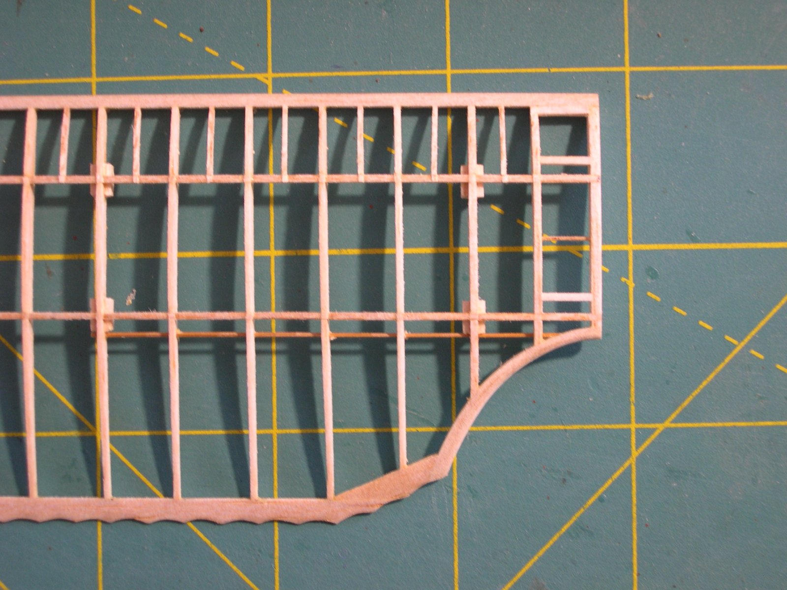

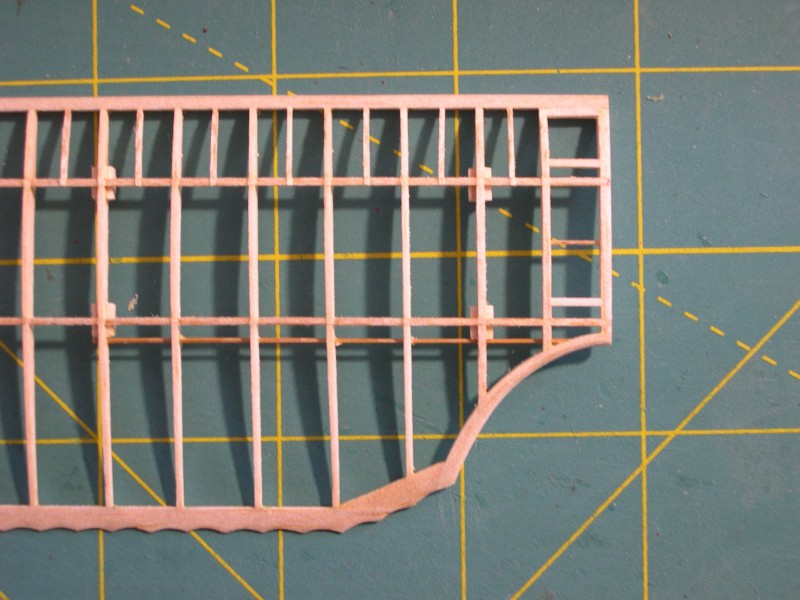

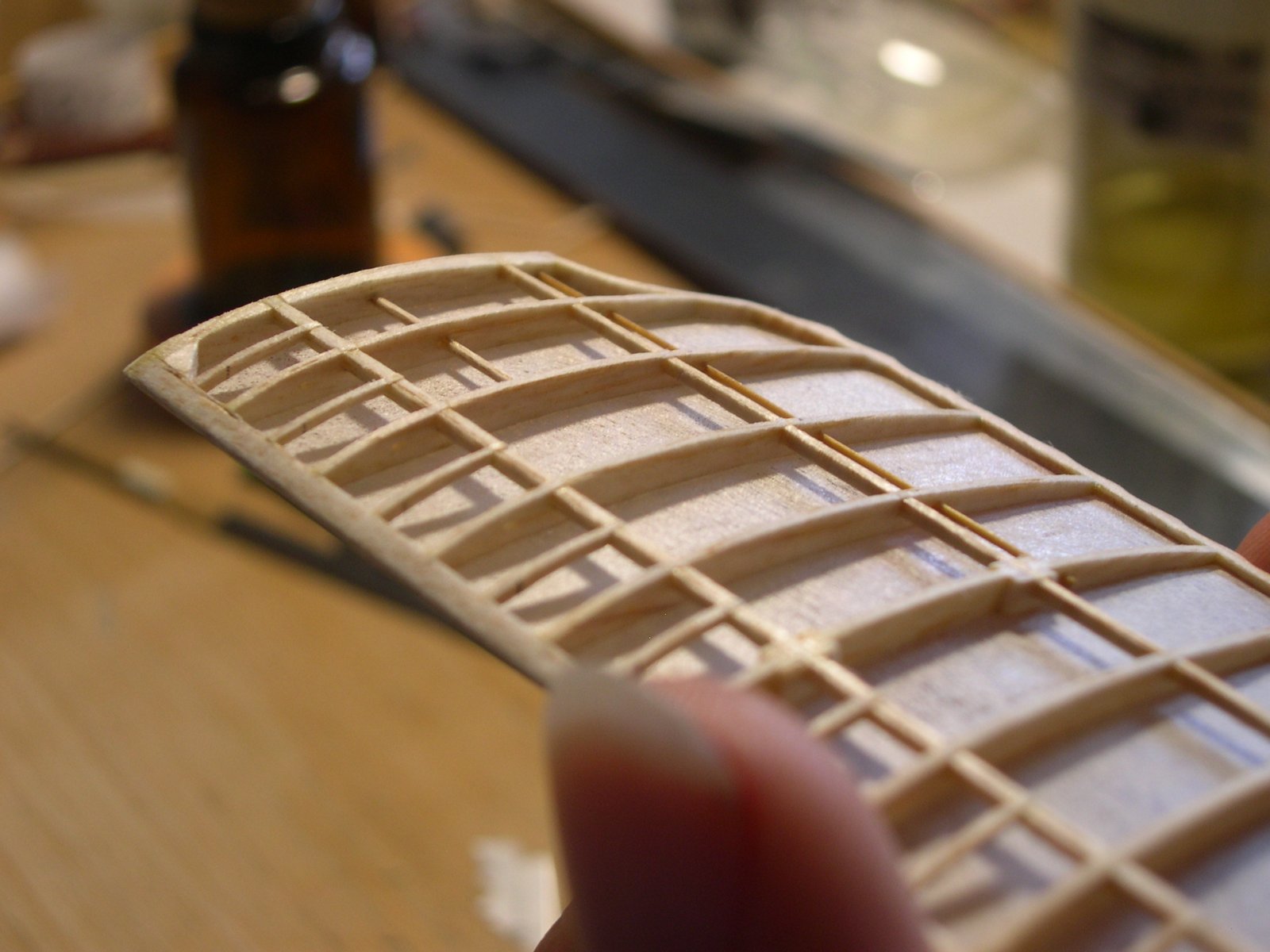

Příspěvek od RCOK » 14 čer 2023 16:03

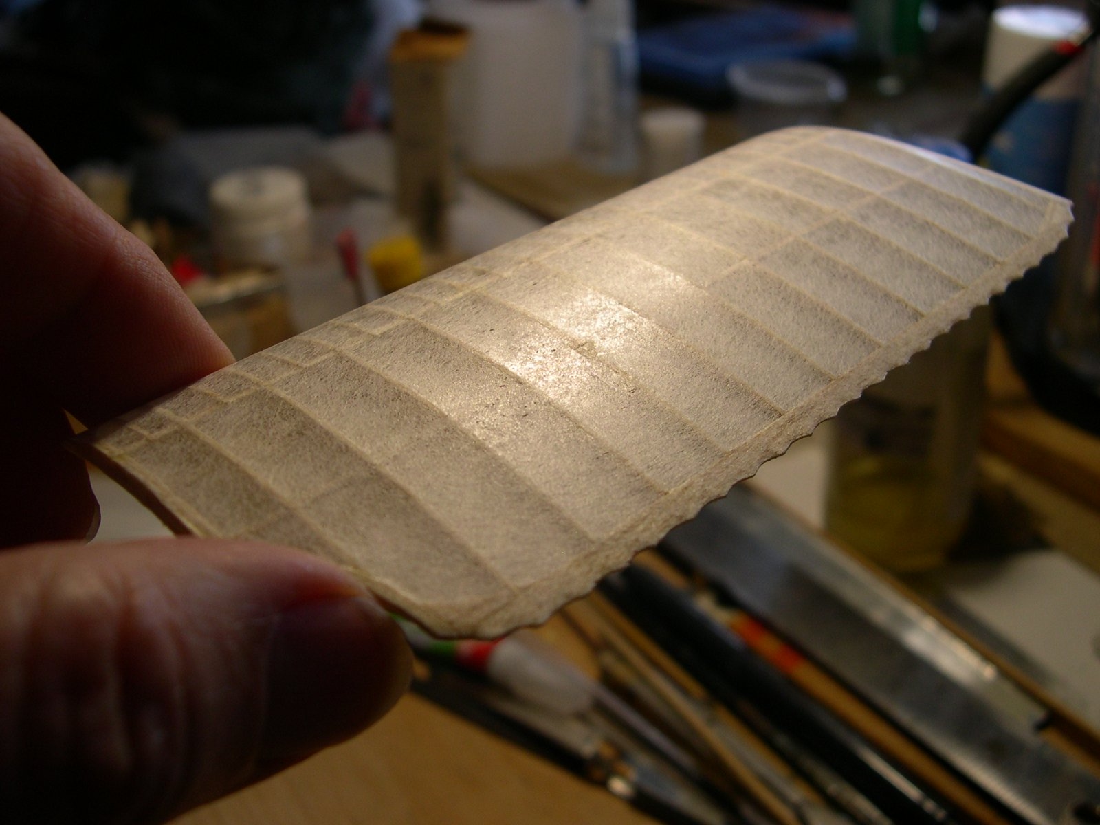

Detail kostry.Rebra-rašplova interpolacia medzi preglejkovými šablonami.Nosníky zapustené asi 0,3 pod horným obrysom,medzera doplnená pasikom balsy 0,3mm.Hrubka profilu 5%. Prvý napínací lak po celej ploche s výnimkou oblasti nosníkov.Po vypnutí dolakovana oblast nosikov tak aby lak nepretiekol k nosníku.Papier tak nie je prilepený k nosníku.

Příspěvek od Antonín Alfery » 16 čer 2023 07:57
Co ta trávová stébla (asi) :?:
RCOK
Reakce: 70
Příspěvky: 233
Re: SPAD VII - orech
Příspěvek od RCOK » 16 čer 2023 11:53
Je to bambus fí 0,6mm-ako pomoc k pomocnému nosníku.Trochu je upravený stred krídla-su tam všeliake nádrže, polorebrá tam nepatria. Rebier je presne polovica oproti origo, nevadí,bude to polomaketka. /smajlík/

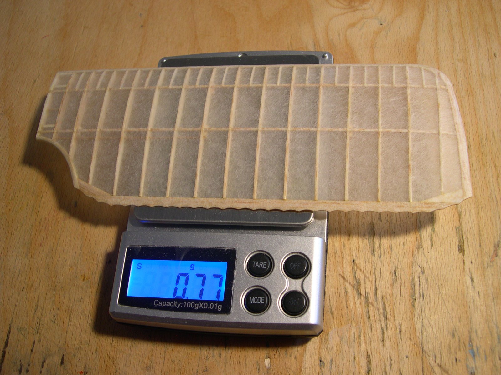

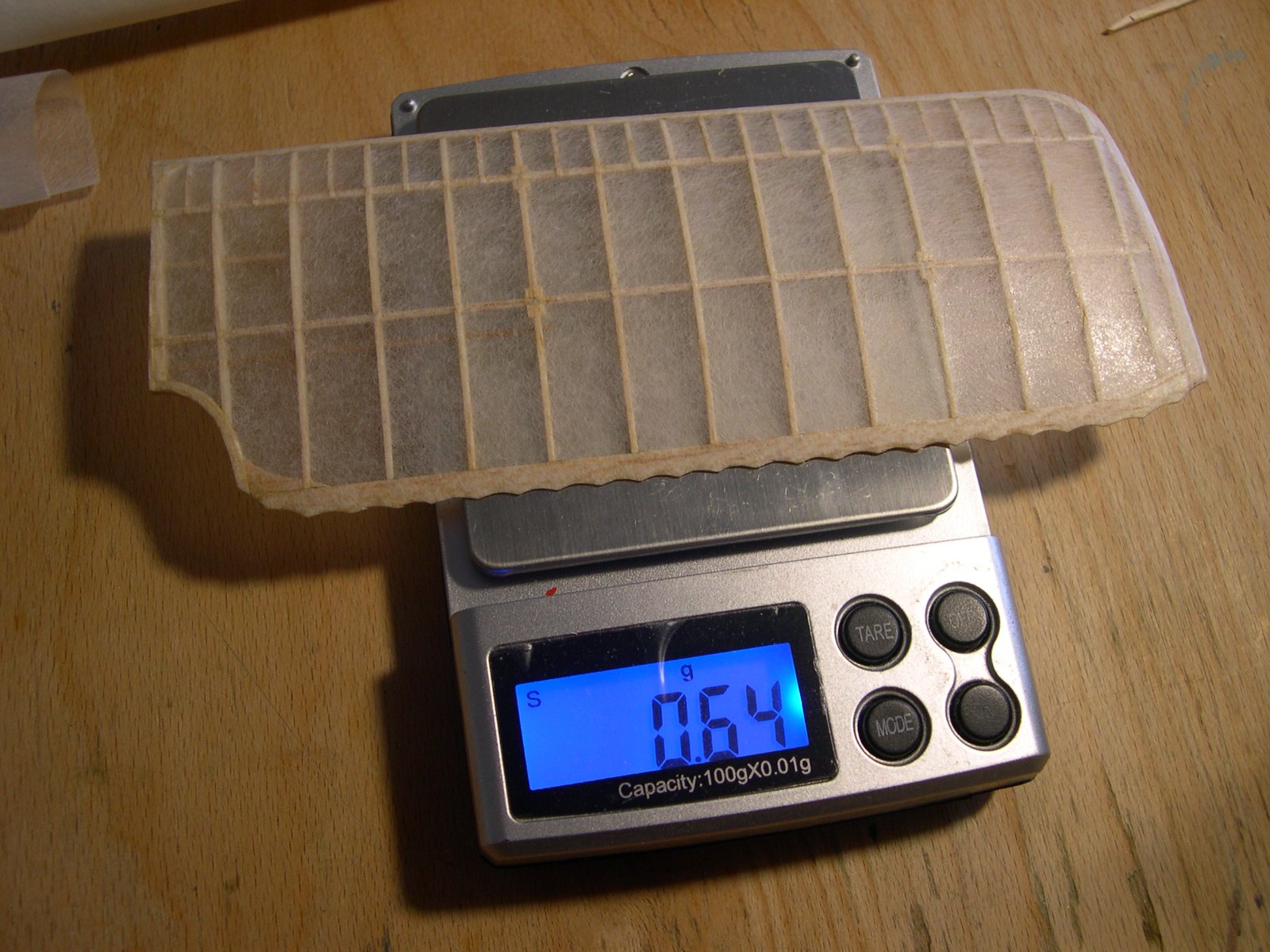

Příspěvek od RCOK » 22 čer 2023 13:23
Potah kašmir 9g, 2x lakované stredne zriedeným napínacím. Dierky zalakované lokalne malým štetcom pod lupou.

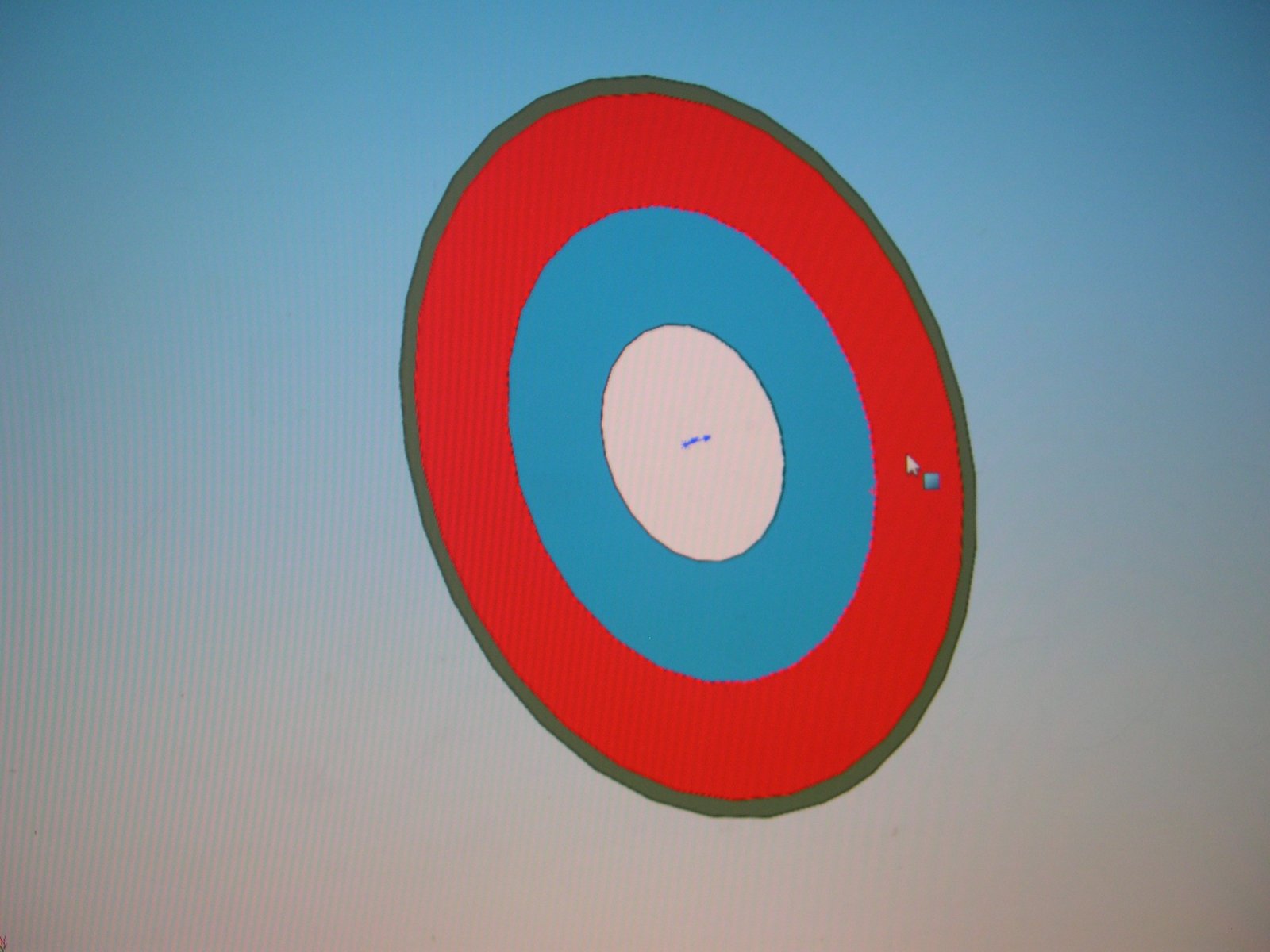

Příspěvek od RCOK » 22 čer 2023 13:33

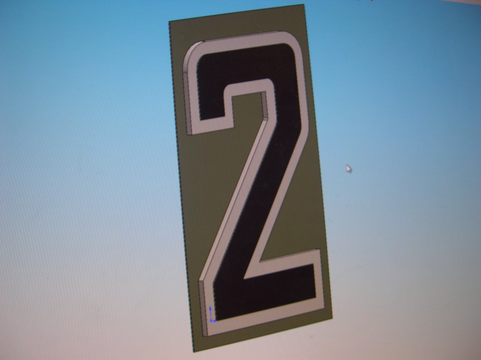

Obtisky-kreslené v solid works ako 3d diel.Potom nastavenie farby--do každej je pridaná aj šedá aby to nekričalo. Potom zostava dielov--výkres dielov--pdf format výkresu-- pokusné vytlačenie na laserovke--doladenie chýb a farieb--po kontrole vytlačenie na biely obtiskový papier f.AEROTEAM.Na foto su obtisky pre Spad a Arado.

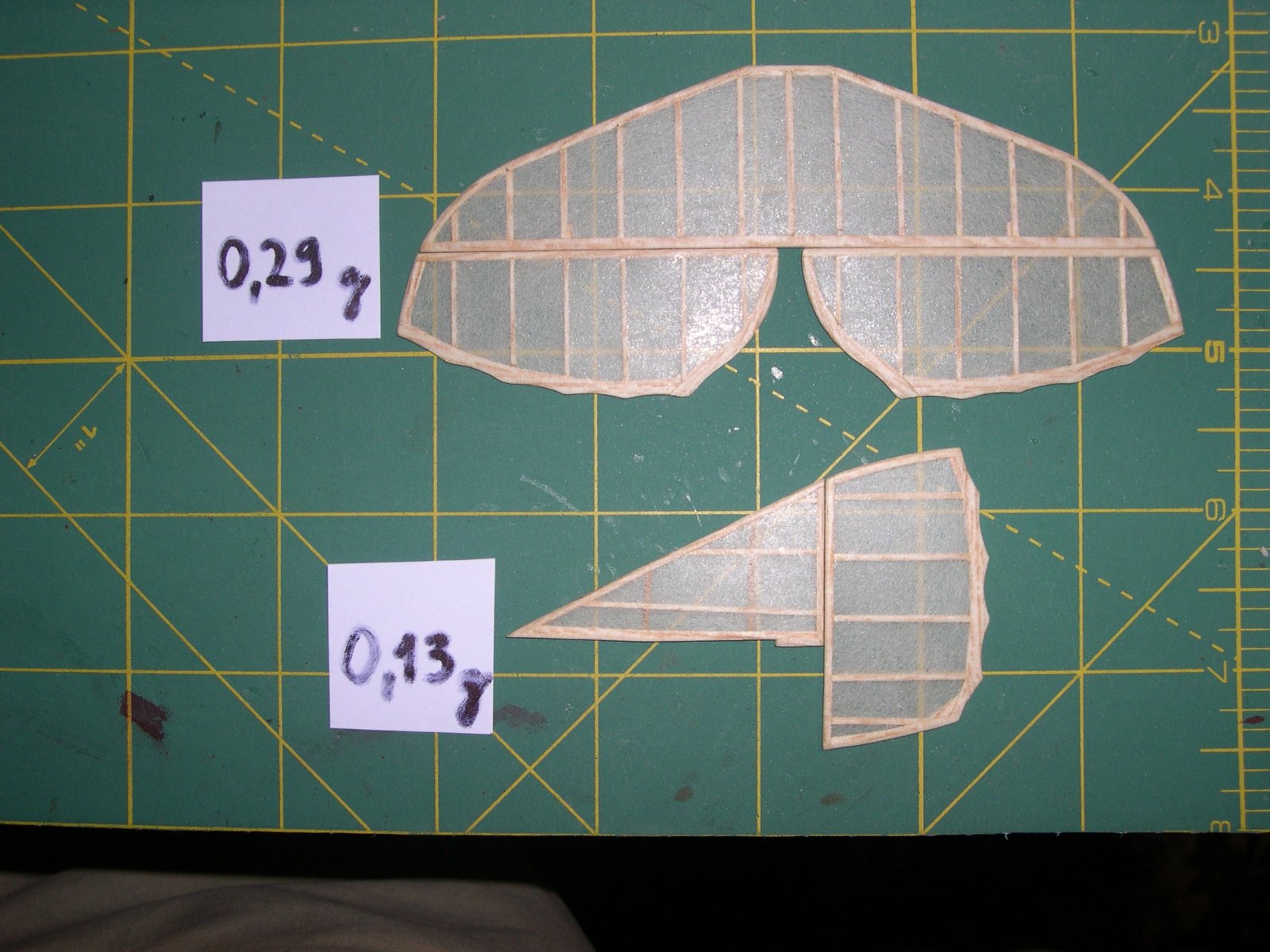

Příspěvek od RCOK » 01 črc 2023 10:24

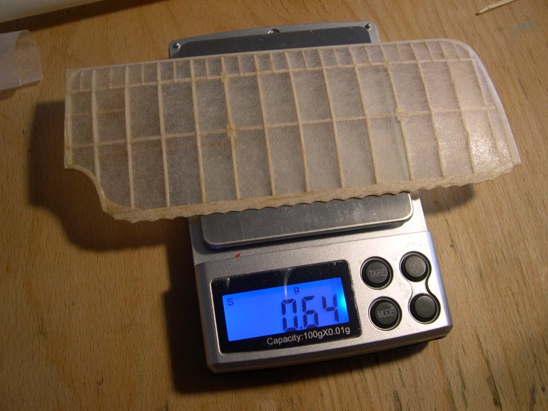

Kašmir 9g. 2x stredne zriedený napínací. Sorry že zverejnujem uplné samozrejmosti. Trochu to može pomoct začínajucemu /končiacemu/ minimaketarovi.
Jirka Pavlíček
Reakce: 44
Příspěvky: 483
Příspěvek od Jirka Pavlíček » 01 črc 2023 13:31
Naopak Roberte!
Myslím, že je to velice užitečné a s těmi údaji o hmotnosti i inspirativní👍🏻😁.
