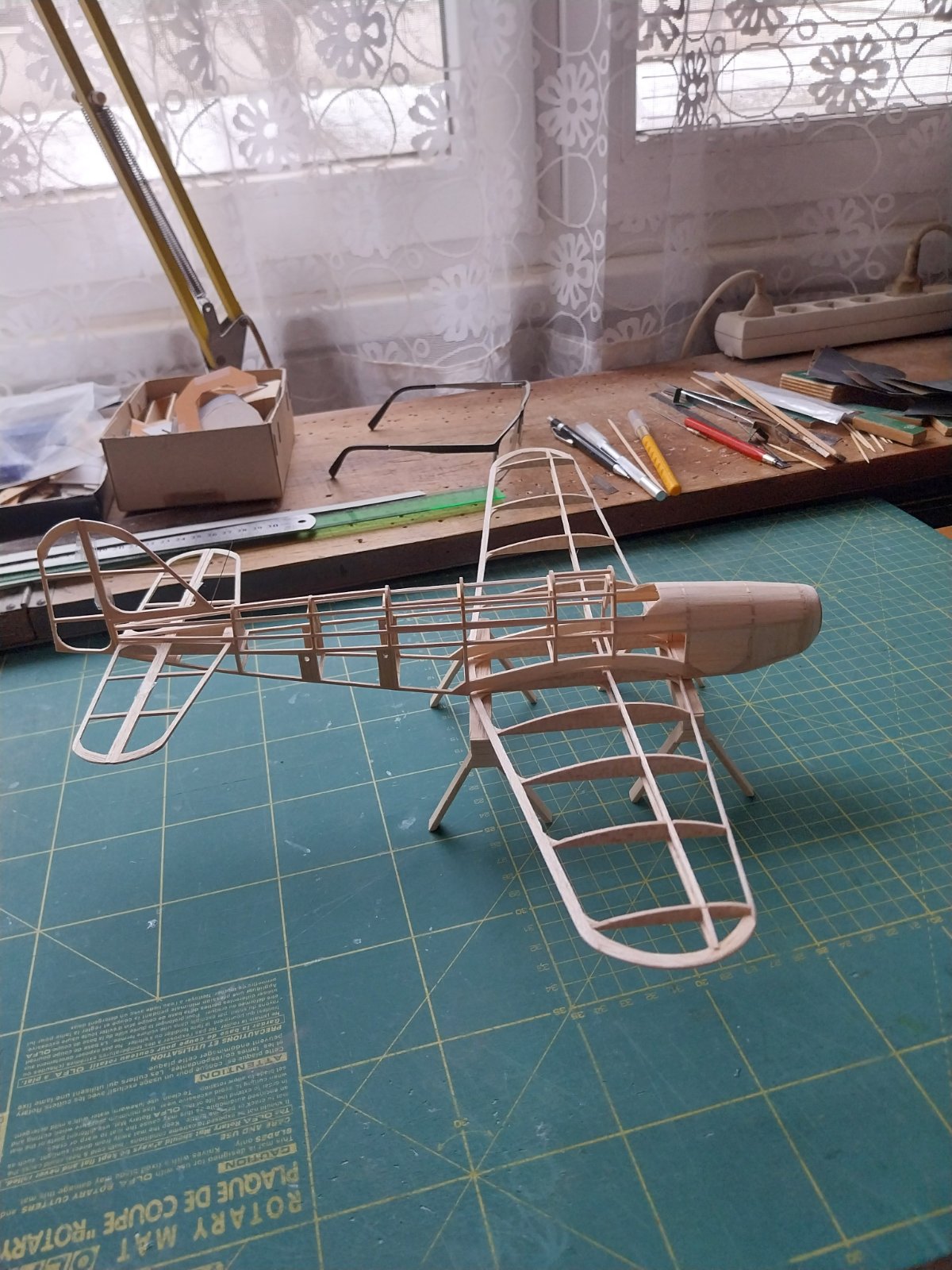

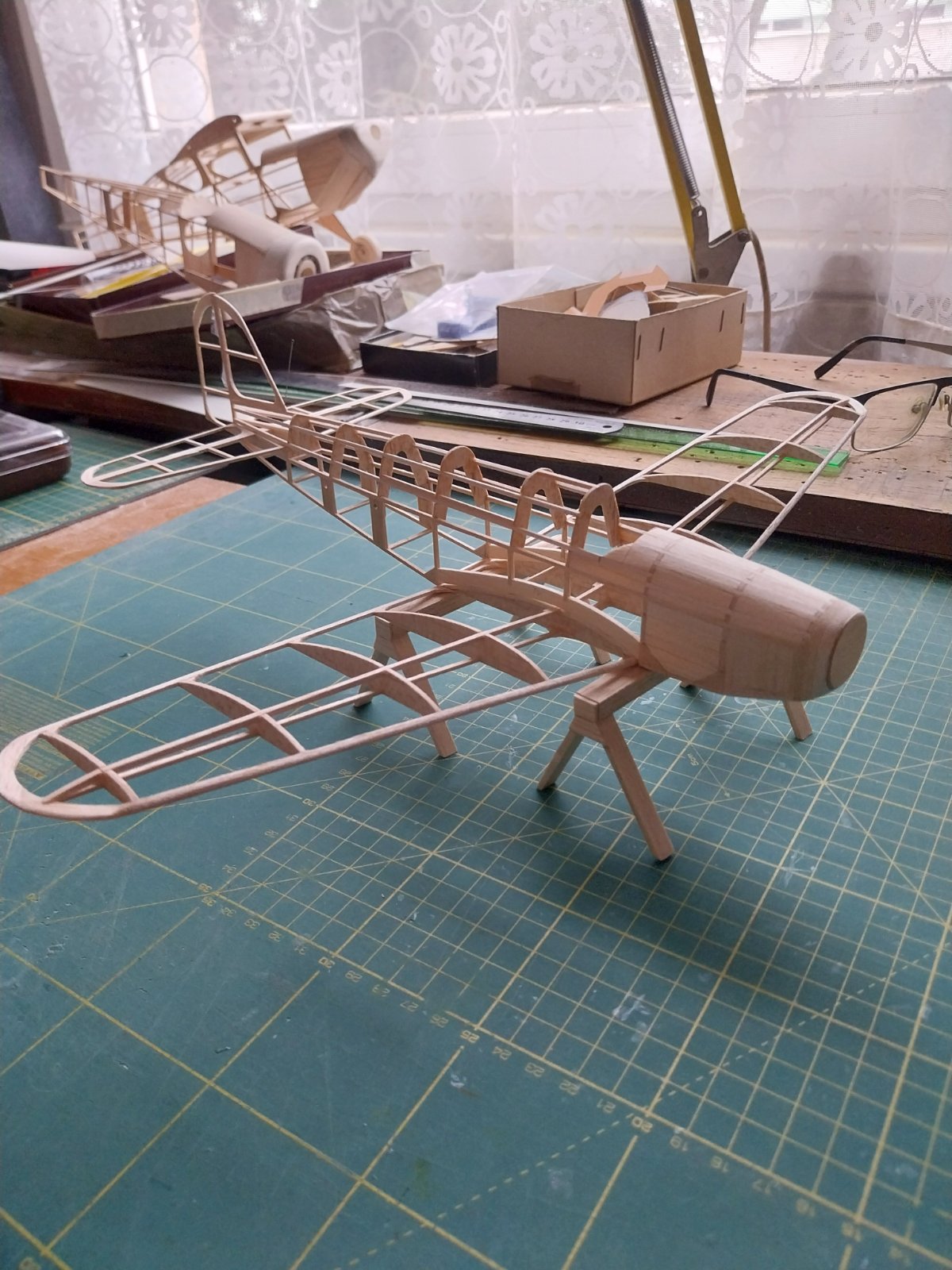

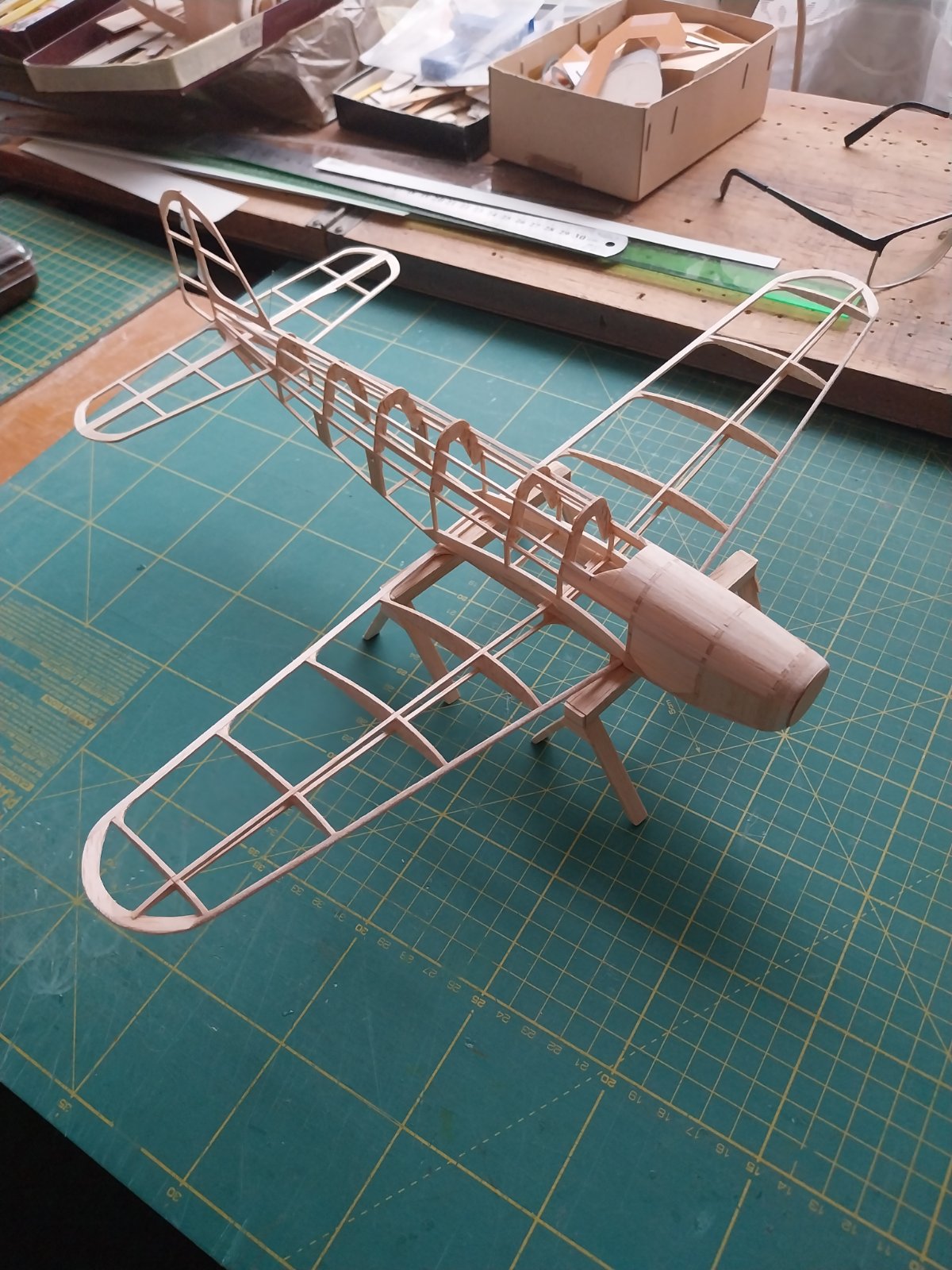

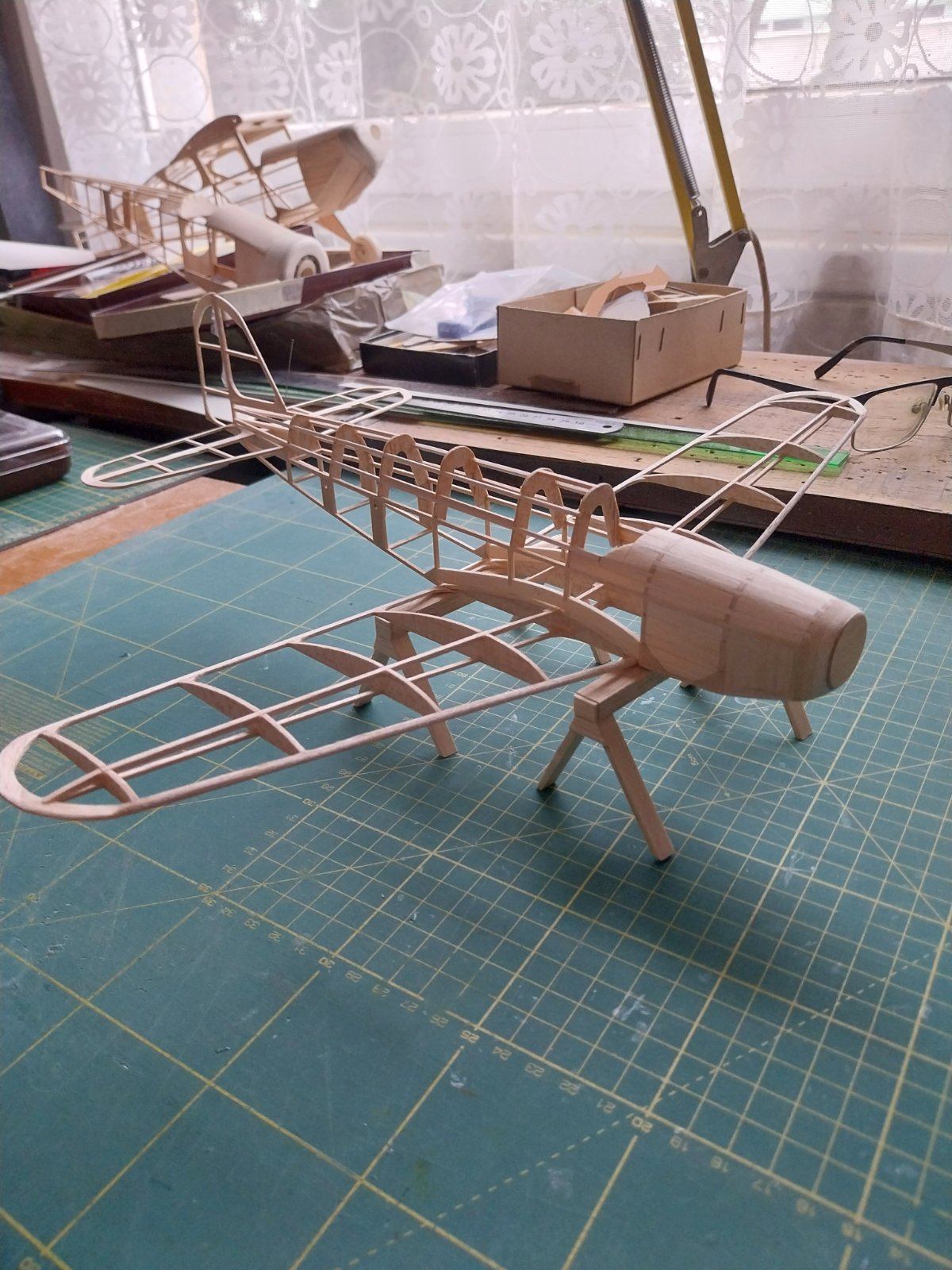

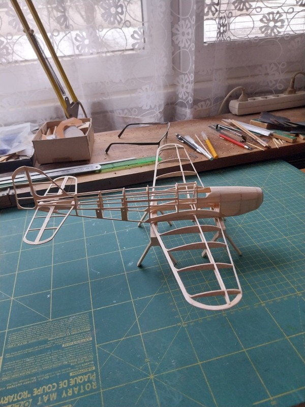

Příspěvek od caha54 » 31 led 2026 14:24
Mám připravený na potah Fulmara podle plánku Mika Nassise staženého z outerzone. Pohodová stavba a doufám že to bude model pro radost. Vrtuli chci použít Igru 150.

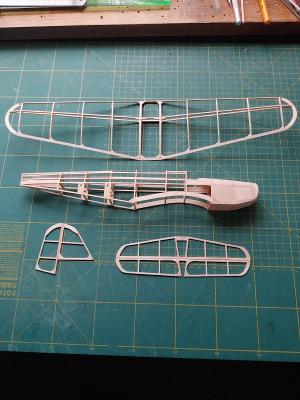

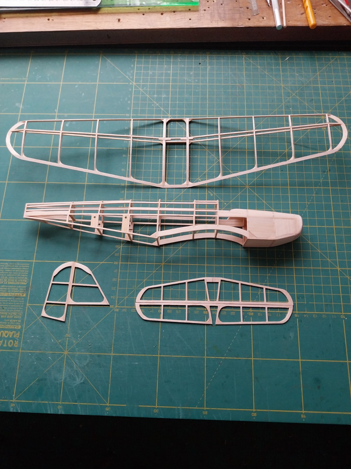

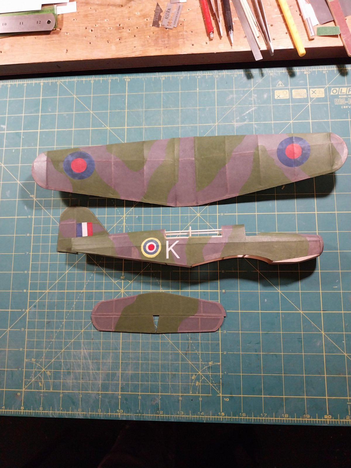

Příspěvek od caha54 » 16 bře 2026 20:26
Dokončení potahu Fulmara. Potah obarveným nešustivým japanem tuží KOH-INOR. Potah je na kostru lepený fialovou tyčinkou herkules s použitím IPA. Celý model lakovaný 3x napínacím lakem ředěným 1:1.Znaky jsou z obarveného papíru taky tuží na bílé značení jsem použil bíly průklepový papír jak v dobách dávno minulých a docela překryl ten obarvený papír

Příspěvek od Tazi » 17 bře 2026 10:33
Hezké to máš, měl jsem ho postavený taky a možná ho postavím ještě. Létal hezky než jsem ho ztratil ve vzrostlé řepce :? Vrtuli jsem použil jak chceš Ty Igra 150, ale zkrátil jsem ji na 140 a odlehčil. Závěs svazku vidím, že máš dva, já to měl zavěšené přesně na tom předním a nebylo nutné dovažovat,ale já jsem dost obrousil ocasní plochy cca 0,8mm, to je možná i zbytečně moc a ve vlhku se měly snahu kroutit i když byly nalakované dvakrát napínákem a dvakrát balakrylem.. Připojil bych foto mého kusu,ale zůstal pouze v mém letitém foťáku který už nezvládá přenos a celý je v takové řekl bych lehké klinické smrti :D
Letovka byla tuším 14-15g.
