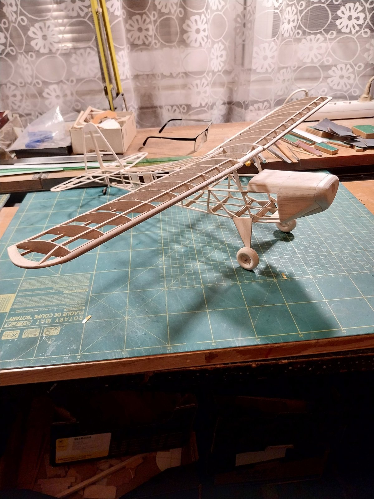

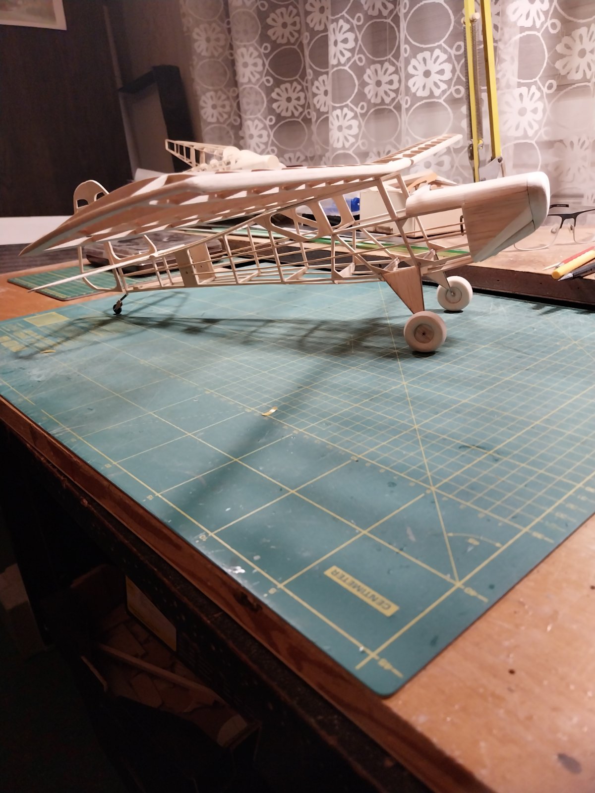

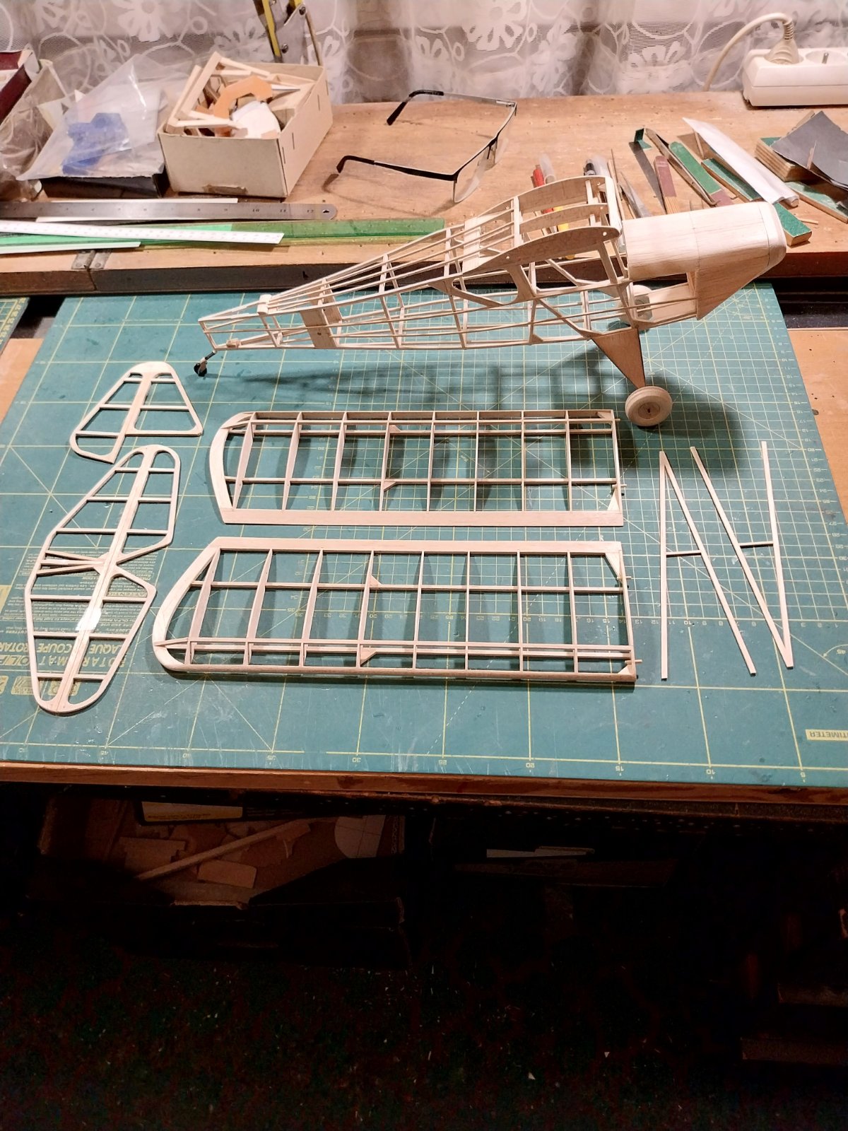

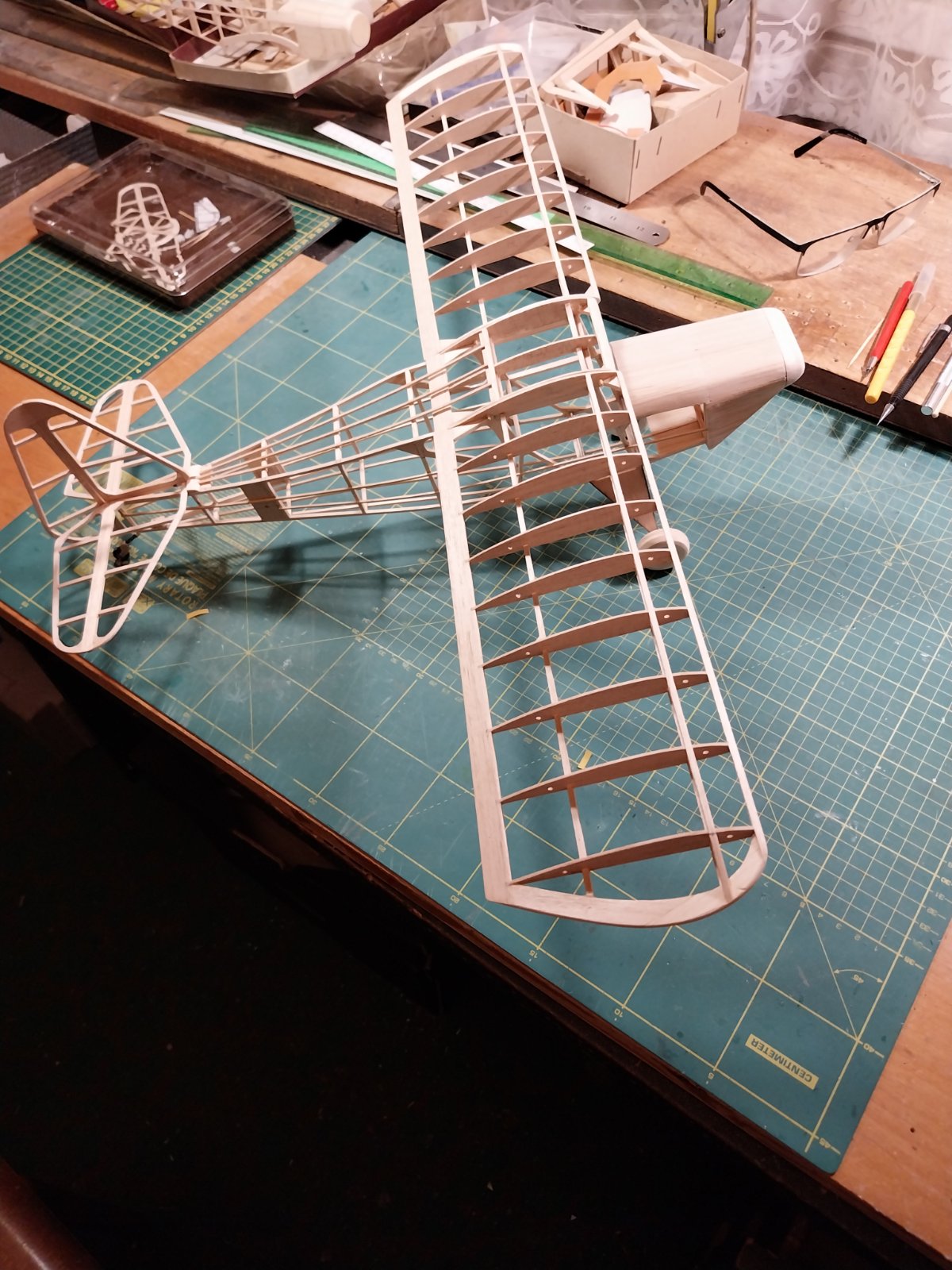

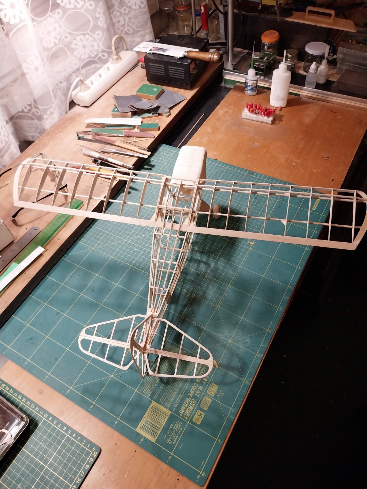

Zdravím Dokončil jsem kostru modelu Fleet Canuck od Earla Stahla podle kopie plánku z roku 1948. Přikládám fotky a zároveň prosím o rady jaký průměr vrtule použít, na plánku je psaná vrtule 7 1/4" což se mi zdá dost malé. A také jaký počet nití gumy použít. Mám pouze 3,2x1 co se dá u nás koupit v modelářských obchodech. Mám nějaké dřevěné vrtule z lípy na gumáčky ještě od Zdeňka Rašky ale všechny okolo průměru 240 mm a dvě balsové vrtule od Pepíka Kubeše asi 240 mm. Když je zmenším třeba na půměr 200 nevím jestli budou ještě funkční. Budu potahovat barevným Plyspanem modré a žluté barvy.

Pěkný ptáček! 8-)
Ty vrtule bych "neničil", časem budeš rád, že je máš ;)
Myslím, že bys z nich udělal menší vrtule s relativně větším stoupáním.

Re: Oldtimer Bv min Fleet Canuck podle plánku E.Stahla 27"
Příspěvek od Vyvel » 02 úno 2026 09:18
Řezané vrtule rozhodně neničit. Já bych zkusil některou z nich použít přímo a uvidíš. Svazek bych začal 4 nitě 1x3 ale spíš jich bude potřeba 6 ale to taky uvidíš při zalétávání. Můžeš taky zkusit klasickou Igru 240 zkrátit třeba na průměr 200 nebo 220. Taky jsem to už viděl prakticky používat a nějak to fungovalo. Rozhodně neplatí, že průřez svazku v mm2 má být roven polovině hmotnosti v gramech. Hraje tam roli podstatně více faktorů.
Příspěvek od RCOK » 02 úno 2026 10:58
Vrtula 200mm je dobra pre CO2 Modela. Na gumu pri tej velkosti modelu je mala-takže vhodna je 240mm. Zásadný vplyv ma dobre fungujuci, vyladený volnobeh tj. zo strunkou a zarážkou.

Pokud se nepletu tak Fleet Canucka měl postaveného Luboš Koutný, ten bude určitě vědět jakou měl vrtuli a jaký lítal svazek.

Asi bych, jako Robert, doporučil vrtuli plastovou Modelu 240. Při rozpětí 27 palců by to u naší kategorie 1:20 odpovídalo skoro přesně 35% rozpětí.
Podle polohy těžiště s gumou možná ji odlehčit. Ale u těchhle typů je většinou potřeba vpředu dovažovat, tak možná to nebude nutné/vhodné.
Bude to létavec, takž jak píše Robert, určitě vybavit volnoběhem.

Ano moc hezky postavené- Můj model, stejně jako i Toma Heinla létá výborně s vrtulí Igra 240 a na gumu TAN SS svazek 4 vlékna 3x1 o délce 700 mm stejný svazek jako pro P-30 , max otášky 2000 , ale již na 1500 jsou lety přes minutu, Tomův přesně dle plánku, Můj z transportních důvodů rozdělávací křídla, oddělávací podvozel a determalizátor, to vše váha navíc a kontrola před startem . zbytečná komplikace.
