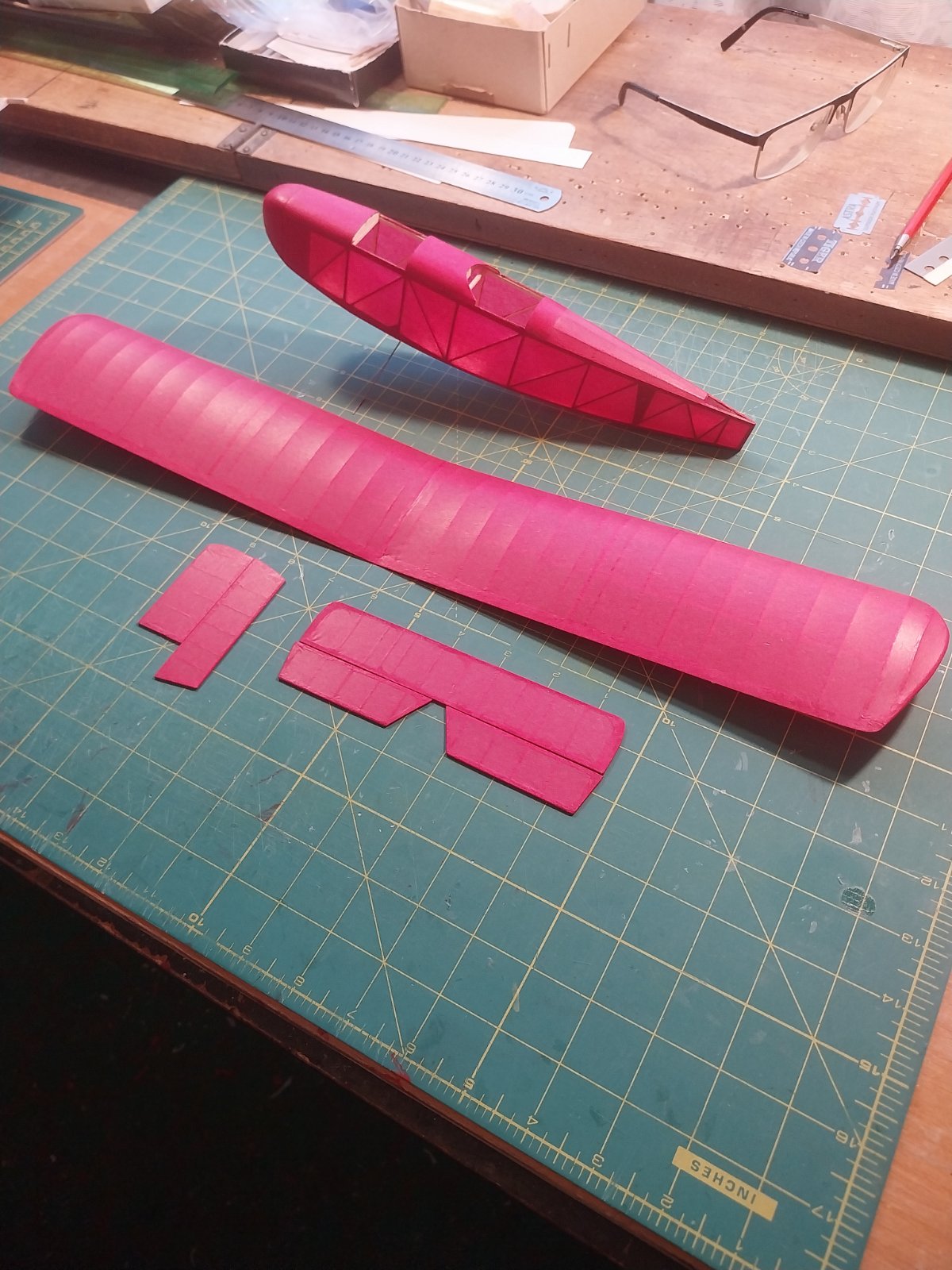

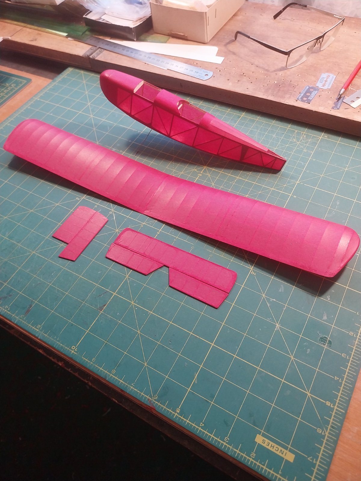

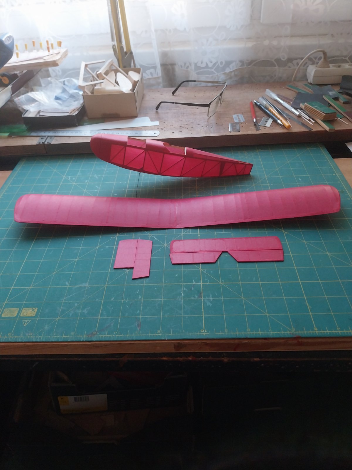

Když jsem podbarvoval kostru Bety červenou barvou Valeo tak jsem neodolal a vytáhl jsem z krabice s kostrouny kostru na Letov Š39 podle plánku Radka Gregovského a také ji podbarvil. Protože jsem měl doma pouze jeden arch červenýho plyspanu tak jsem byl zvědav jak bude model po potažení červeným plyspane vypadat. Potahoval jsem opět fialovou tyčinkou Herkules a IPA. Výsledek mě docela překvapil. Uvažuji že Šmoldu nechám jenom v barvě papíru a nebudu ho stříkat barvou. Na fotkách je potah křídla a ocasních ploch zatím vypnutý pouze vodní mlhou z rozprašovače.

Pěkné to máš! 8-)
