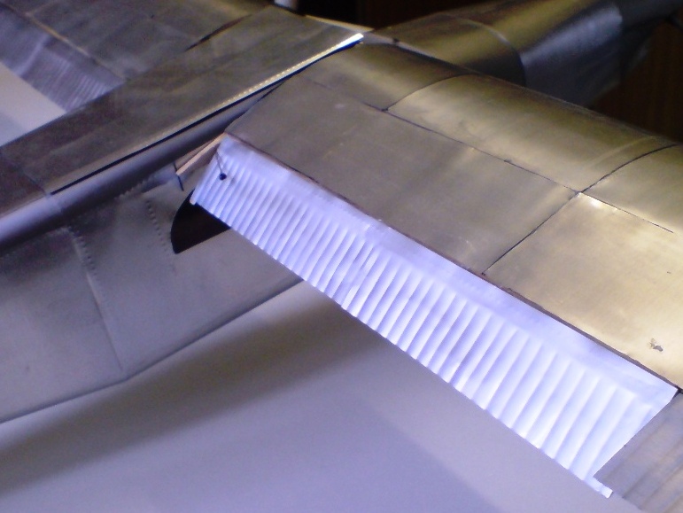

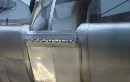

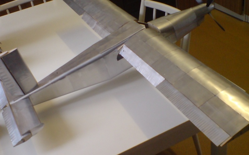

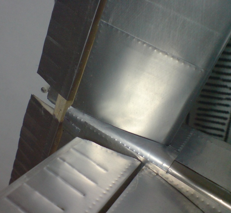

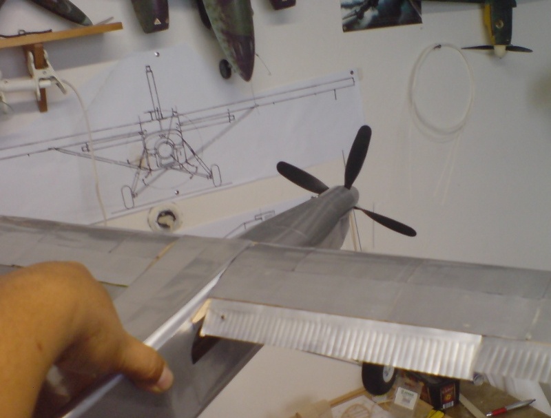

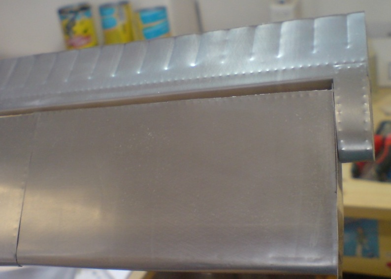

...zatím jsem se dostal ve stavbě sem....
IV flaps (3).JPG (129.21 KiB) Zobrazeno 10345 x
IV flaps (2).JPG (86.28 KiB) Zobrazeno 10345 x
IV flaps.JPG (100.95 KiB) Zobrazeno 10345 x
FF Radek
Reakce: 43
Příspěvky: 338
Bydliště: Kroměříž
Re: PC-6 "Plecháček"
Příspěvek od FF Radek » 02 srp 2011 10:30

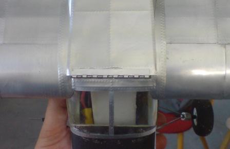

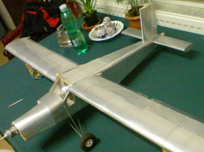

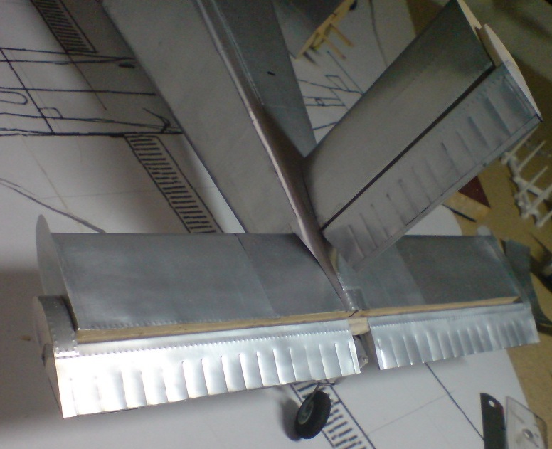

...OK, jdeme pomalu do finále, váha draku celýho "CANSPORTERA" :lol: včetně motoru je 360g...což bude vzletovka kolem 550g, a to není taková hrůza, pokud si pamatuju tak sem zalítával Beavera pro jednu nejmenovanou a nedůležitou fabriku na polystyréňáky, tenhle jejich Beaver je podobnej rozměr a největší zatížení jsem na něm létal 760g a bylo to v pohodě a to neměl vztlakovky, Pilatusek vztlakovky bude mít, takže potud jsem klidný...co zatím nevím tak je instalace RC...plech totiž všechny vlny celkem parádně stíní....potěšil by mě jakýkoliv poznatek ohledně RC instalace v.s. plech kolegové, děkuji Vám.
Jestli to bude lítat tak jsem vynalezl ten nejlepší způsob recyklace plechovek :D
ARTF (3).JPG (95.43 KiB) Zobrazeno 10216 x
ARTF (4).JPG (89.33 KiB) Zobrazeno 10216 x
ARTF (5).JPG (64.3 KiB) Zobrazeno 10216 x

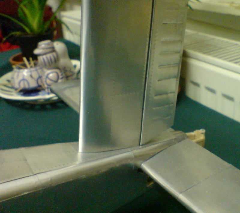

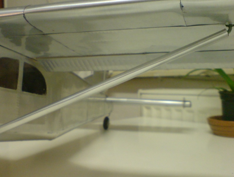

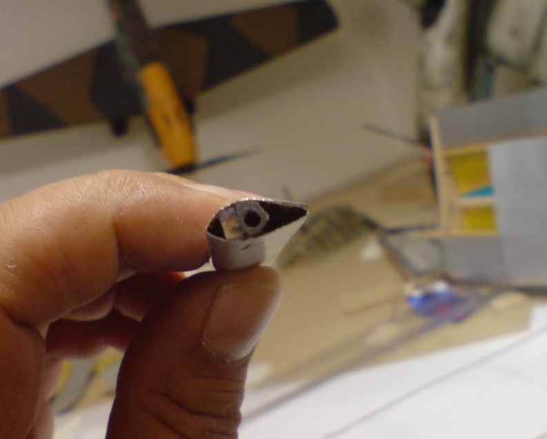

...toto byla chuťovka :roll:
ARTF (2).JPG (109.82 KiB) Zobrazeno 10215 x
ARTF (1).JPG (114.38 KiB) Zobrazeno 10215 x

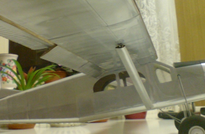

Přátelé,
plecháček je zalétán a chodí naprosto úžasně, předčil veškerá má očekávání o 60%....tuhost koncepce je za letu v drsnějších režimech opravdu poznat....na plných klapkách může téměž stát ve vzduchu a pohled na plechovou maketu plechovýho letadla ve vzduchu přímo nutí k maketovému vodění...."Cansporter" je BOMBA!http://www.youtube.com/watch?v=NTAVumOIkGY už pracujeme na lepším videu.... firma se jmenuje "Best way to recycle" CAN-DO ;)

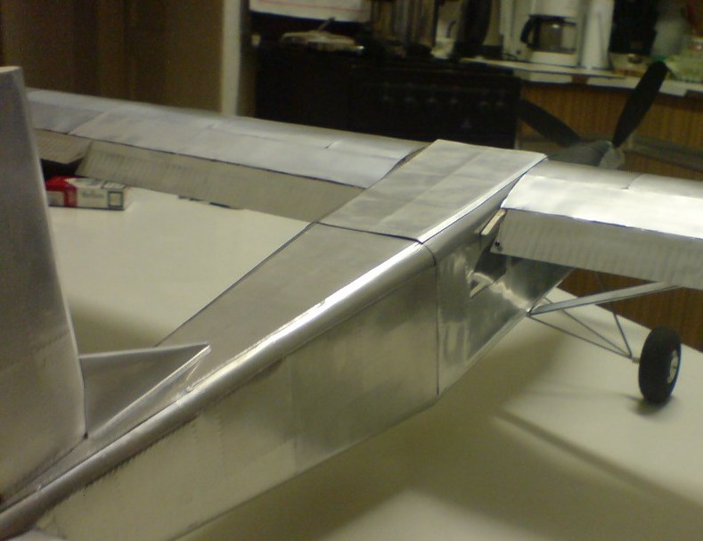

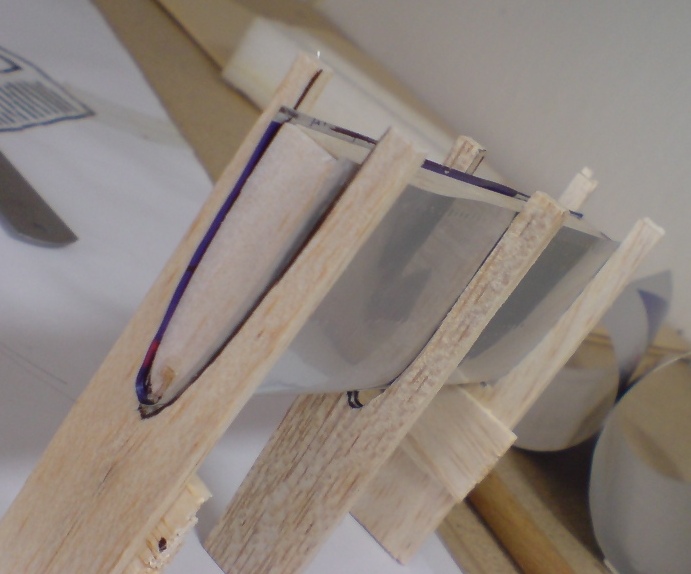

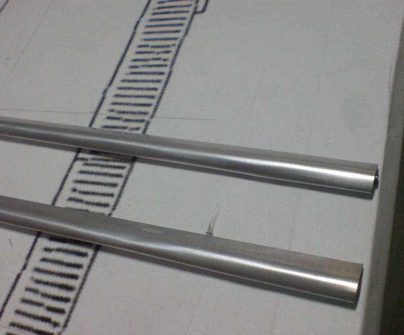

..tak se mi konečně podařilo odladit nástroj na výrobu "stěžejek"...všechny seriové "Cansportery" budou mít tyhle panty všude, na klapkách, křidýlkách, výškovce a směrovce....už jsem zadal kolegovi podklady na formy na výrobu žeber a předpokládám že kolem srpna by mohl létat celokovový prototyp, bez jediného kousku balsy nebo plastu....kromě kabiny teda ;)
