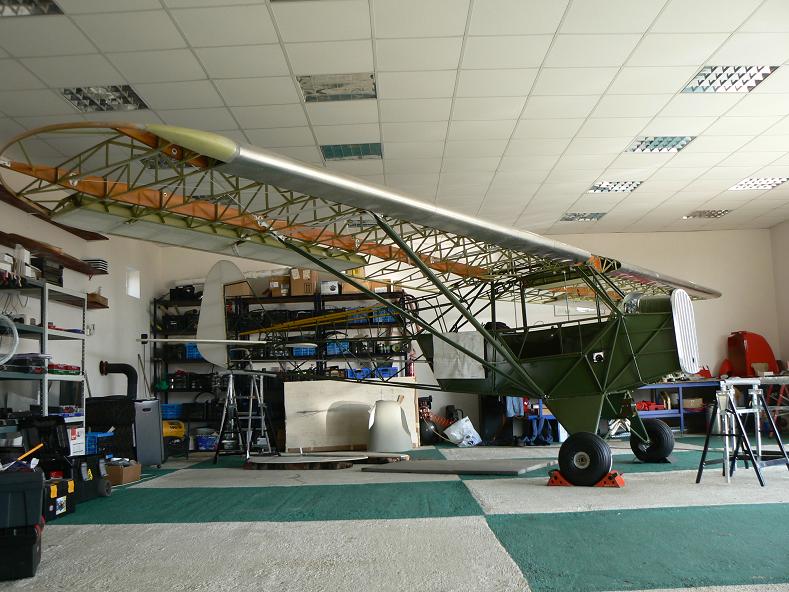

pridavam fotky zo stavby Pipera

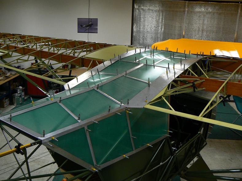

Máš to pěkné!
"Páteř skleníku" je v místě odtokovky mírně "prolomená", ale uvádím to jen jako detail, v bočním pohledu to trochu vidět pak je ;)
20.5.2011 111a.jpg (97.41 KiB) Zobrazeno 8943 x
25.11.2011 519a.jpg (100.3 KiB) Zobrazeno 8943 x
Kdybys sháněl nějaké konstrukční detaily, můžu posloužit ;)

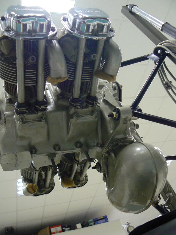

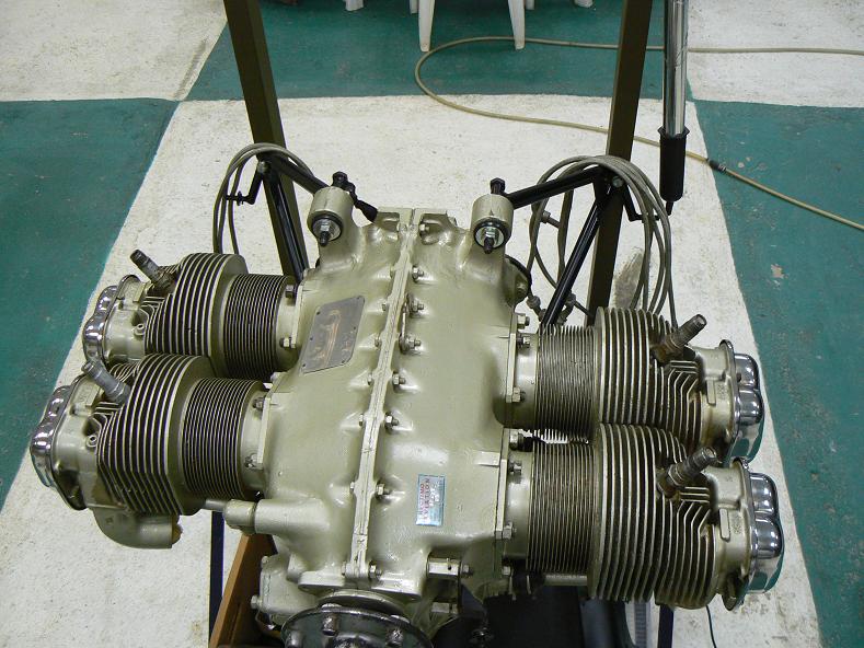

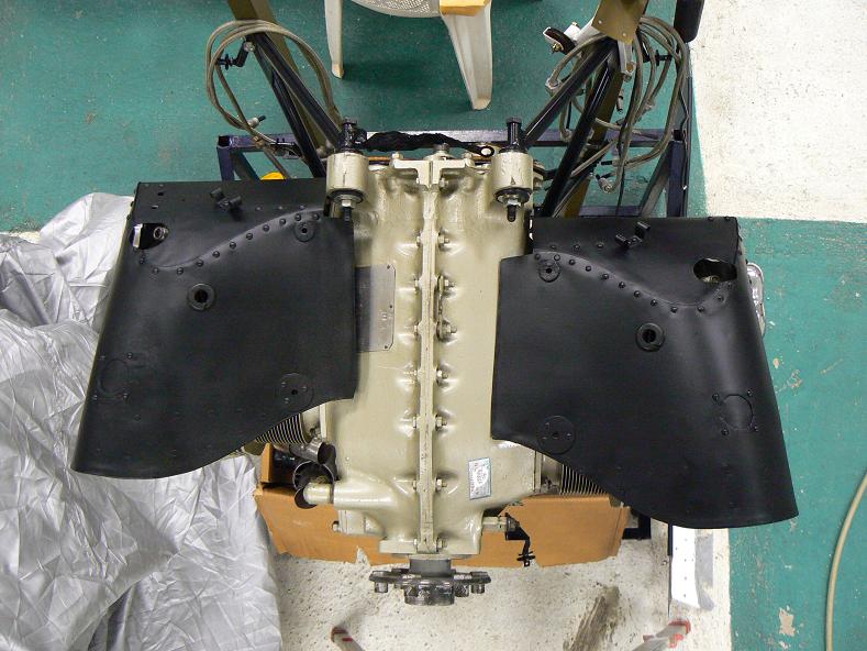

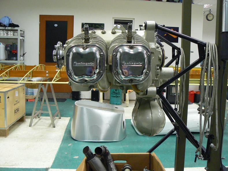

Steve ďakujem za upozornenie a foto, skelet kabíny je už rekonštruovaný. Čo sa týka ponuky na motor nejaké fotogfie mám, ale chýba mi výkres motora. Ak by si ho mal a bol ochotný mi ho poskytnúť bol by som Ti povďačný. Ako si si asi všimol pohon bude elektromotorom a je v merítku 1:18.
Příspěvky: 1450
Re: PIPER L-4
Příspěvek od Steve » 31 pro 2011 10:31
Zkusím se mrknout po nějakém výkresu.
Nicméně - fotky by mohly stačit, můžu ti nafotit motor z kterékoliv strany.
Původní A65 byly nahrazovány 90k motory. Ale vzhledově se - pokud vím - nějak zvlášť nelišily.

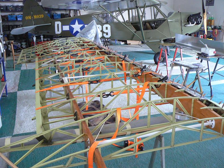

Příspěvek od Loro » 03 led 2012 10:09

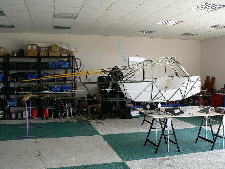

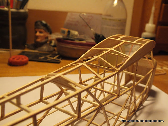

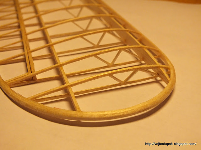

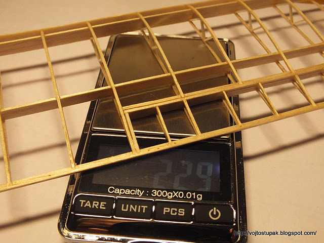

Steve prikladám foto rekonštruovaného skeletu kabíny a krídel v hrubej stavbe aby sa dali odstrániť nejaké nedostatky ktoré som prehliadol. Ďakujem za foto motora, lebo válce nechcem len tak prilepiť na kryt, ale zapustiť Igor.

Loro píše:Steve prikladám foto rekonštruovaného skeletu kabíny a krídel v hrubej stavbe aby sa dali odstrániť nejaké nedostatky ktoré som prehliadol. Ďakujem za foto motora, lebo válce nechcem len tak prilepiť na kryt, ale zapustiť Igor.
Výkres ještě nemám, "jen" výkresy předlohy bez motoru.
Ale pokud budeš potřebovat nějaký detail, stačí říct ;) Ale i tak to máš krásně maketové ;)
Jen tak přihazuju fotky - křídlo II.verze, konkrétně 1944

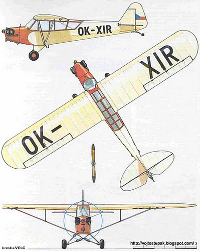

Steve ďakujem za doplňujúce foto, doplnil som chýbajúce výstuhy v kabíne ktoré budú viditelné a už dosť. Nastalo poťahovanie a pred potiahnutím trupu je nutné farebne upraviť interier kabíny. Nakoľko staviam len lietadlá ktoré lietali v I. a bývalej ČS republike tak som si vybral farebné prevedenie viď príloha a nemôžem sa dopátrať akej farby bol interier kabíny. Bol by som Vám veľmi povďačný keby ste mi vedeli poradiť Igor.
Příspěvky: 1450
Re: PIPER L-4
Příspěvek od Steve » 05 led 2012 19:06
Origo Pipery měly interiér stejný jako venkovní nátěr (nástřik).
Problém může být při rekonstrukci. Proč?
Kostra trupu byla potažena vevnitř a pak nastříkána, tedy vč. vnitřního potahu. Pak teprve byl osazen interiér, není to nezbytné, ale některé detaily osazeny být musely, třeba ovládání stabilizátoru (trim), pedály s podlahou, lanka směrovky a výškovky a pod.
Pak teprve byl trup potažen zvenku, a natřen (nastříkán). Fabrická výroba nebyla problém, pokud ho pak rekonstruuješ, je to komplikace.
Předpokládám, že ten český Piper byl vevnitř také krémový, nejsem si jistý jeho původem, takže jen odhad. Nejspíš byl zvenku nastíkán a vevnitř natřen stejnou barvou. Nemyslím si, že by interiér byl olivový, stříbrný nebo v barvě Piperovy žluté.
Většina modelářů interiér neřeší vůbec, nechá ho "natvrdo v barvě balzy (to vadí hlavně u vojenských a tmavých kamufláží), někteří osadí palubkou a ti zdatnější (nebo co to prostě chtějí více maketové) alespoň natřou interiér, třeba i s detaily.
Mimochodem - palubky byly nejméně dvě verze. Ale určitě ti tady někdo napíše, ať to neřešíš. Dovnitř je slušně vidět, já bych alespoň palubku řešil ;)
