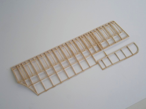

Příspěvek od Gregovský » 05 zář 2012 20:45

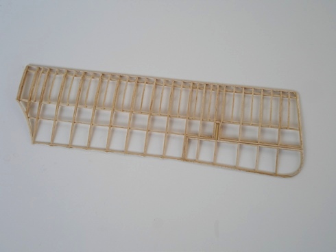

Po delší době jsem se zas pustil do stavby, vybral jsem si tohoto na gumáka vhodného Albouše. Model bude v měřítku 1:32 o rozpětí 400mm.Vzhledem k tomu, že jde o F4Déčko bude detailně propracovaná kostra včetně vnitřních výpletů na portech křídel nebude scházet ani šití a trup bude ohřebíčkován. Vkládám první fotky rozdělaného horního křídla, na něm jsem prvně použil kombinaci balsa,bambus,lípa.

Příspěvek od Gregovský » 05 zář 2012 20:47
stavba
Naposledy upravil(a) Gregovský dne 05 zář 2012 20:50, celkem upraveno 1 x.
Gregovský
Příspěvky: 610
Re: Albatros C.V 1:32 F4D
Příspěvek od Gregovský » 05 zář 2012 20:49
stavba

Radku, vypadá to skvěle. I ty rozměry jsou sympatické, akorát. Prozradíš váhu horního křídla jak je na fotce? M.

Příspěvek od Gregovský » 06 zář 2012 15:46
Hoši díky za povzbuzení.Ta váha je zatím 1,6g,nějáká desetinka ještě v kostře přibude,tu lanko,tu rozpěra nosníku,pantík,napínák a tak podobně.

Příspěvek od Triplane » 06 zář 2012 17:31
Radku mám dotaz. Jak tlustá ( nebo spíš tenká) je ta odtokovka směrem dopředu, kde navazuje potah?
