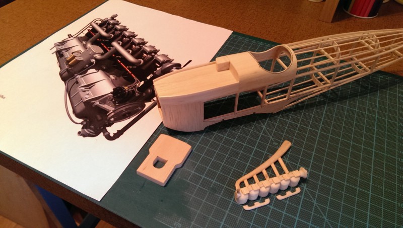

Příspěvek od majof » 25 kvě 2015 20:33
Dobrý večer,

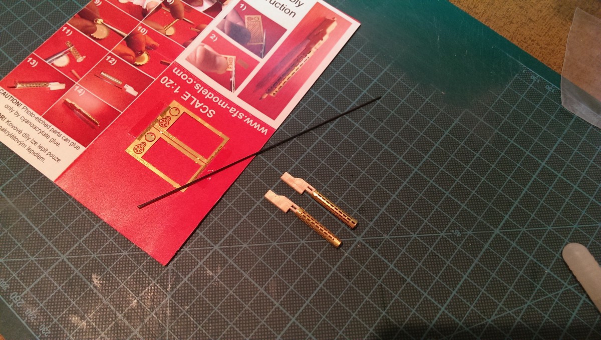

prvotný pokus " vystružlikať " motor Mercedes D IIIa.
Marián

Triplane
Reakce: 6
Příspěvky: 299
Bydliště: Roudnice nad Labem
Re: Junkers D.I 1/20- od SFA
Příspěvek od Triplane » 26 kvě 2015 07:23
Špičková práce, ať se daří!
T.

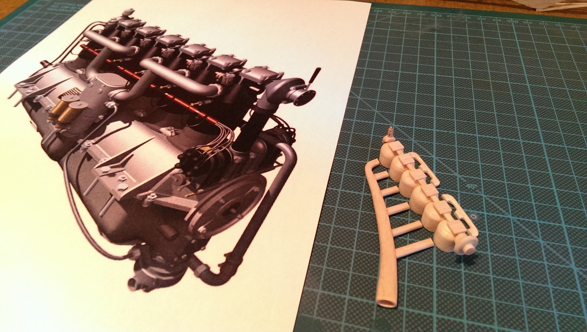

Příspěvek od majof » 26 kvě 2015 20:15
Ďakujem,

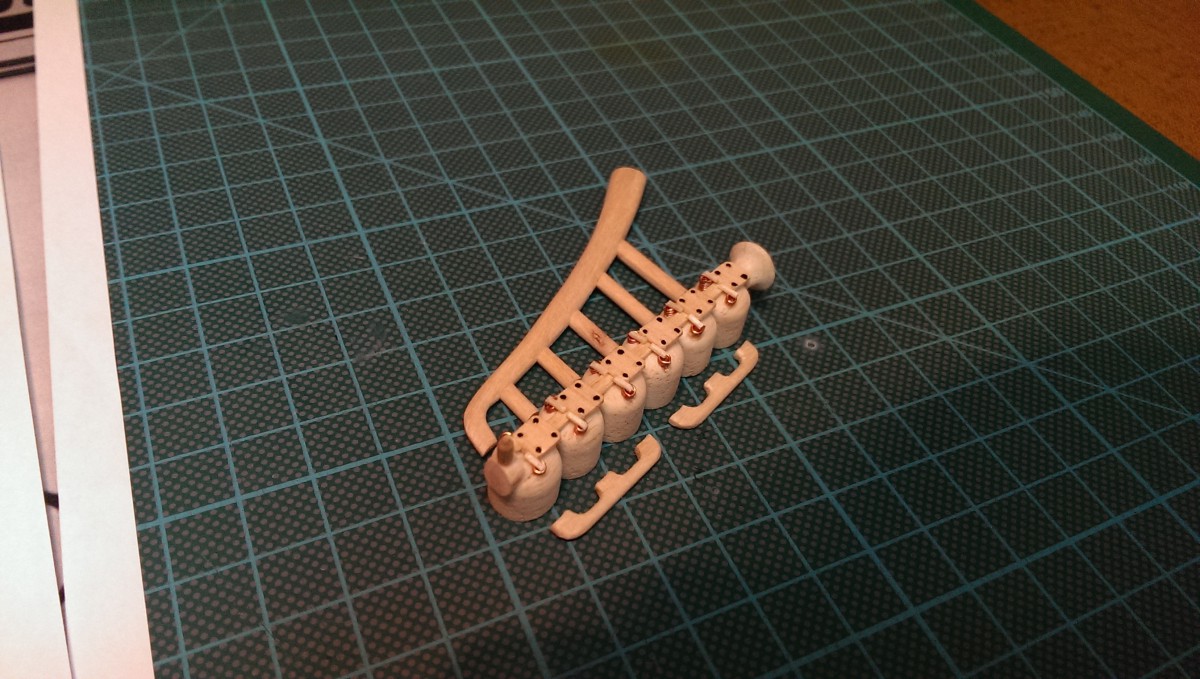

obrázok nižšie - zjednodušene dokončené. Idem sa venovať krídlu.

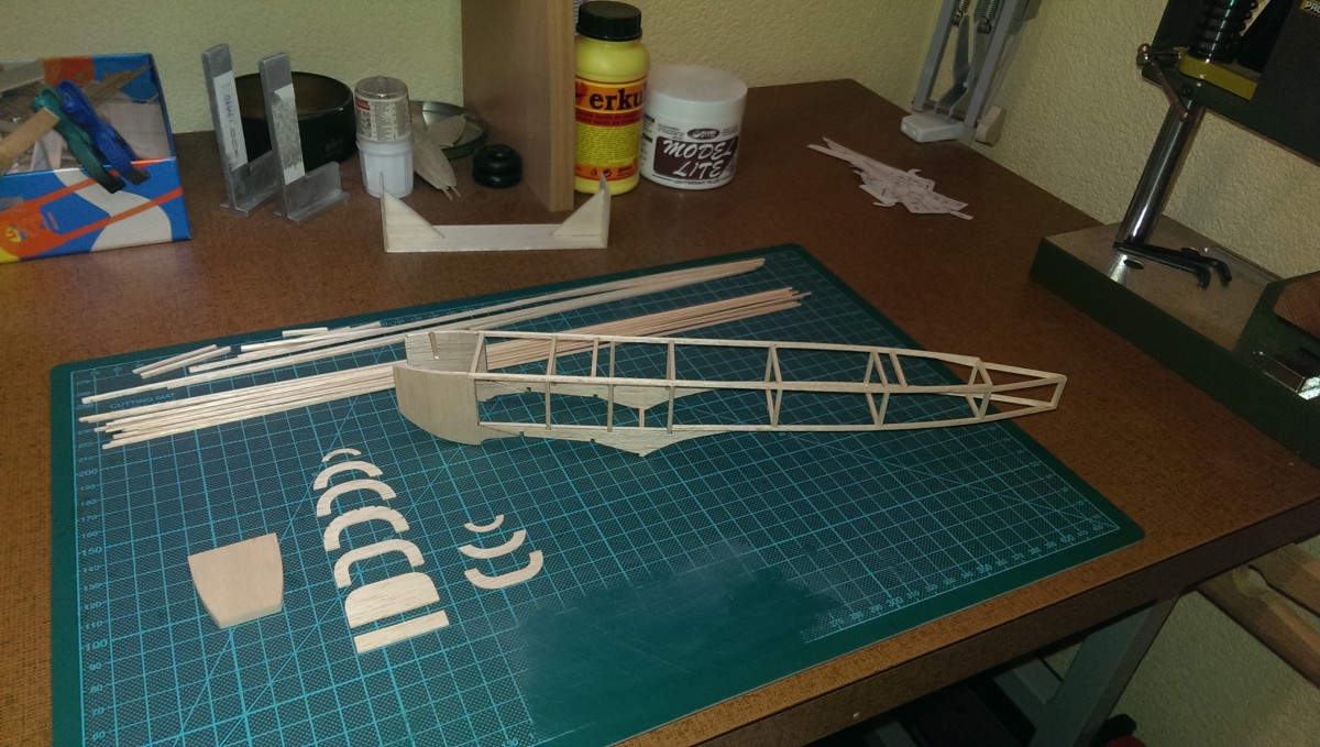

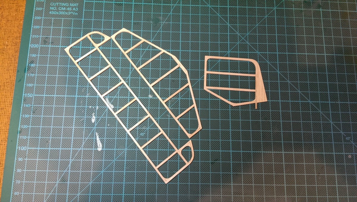

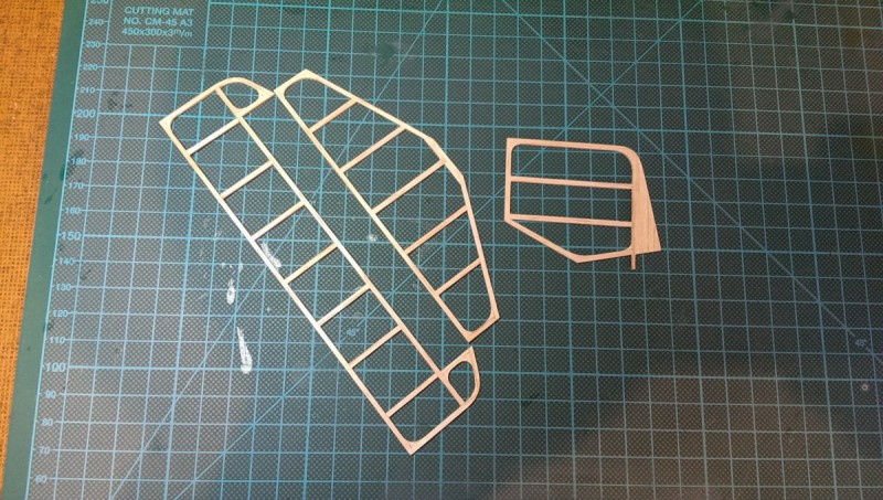

Příspěvek od majof » 21 čer 2015 21:10
Zdravím,

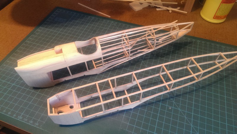

po návrate zo služobnej cesty som bol nemilo prekvapený :shock: . Na pracovnom stole som si našiel poškodený trup D.I-tky. Ako príčina bolo uvoľnenie malej lampy upevnenej na stole. No čo už, tak som začal so stavaním nového trupu, ku ktorému som postavil aj kormidlá.
Marián

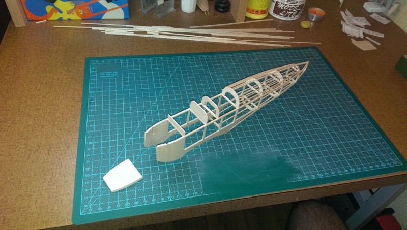

Příspěvek od majof » 08 črc 2015 19:05
Zdravím všetkých,

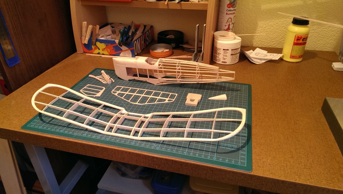

pomaly sa snažím napredovať.
Marián

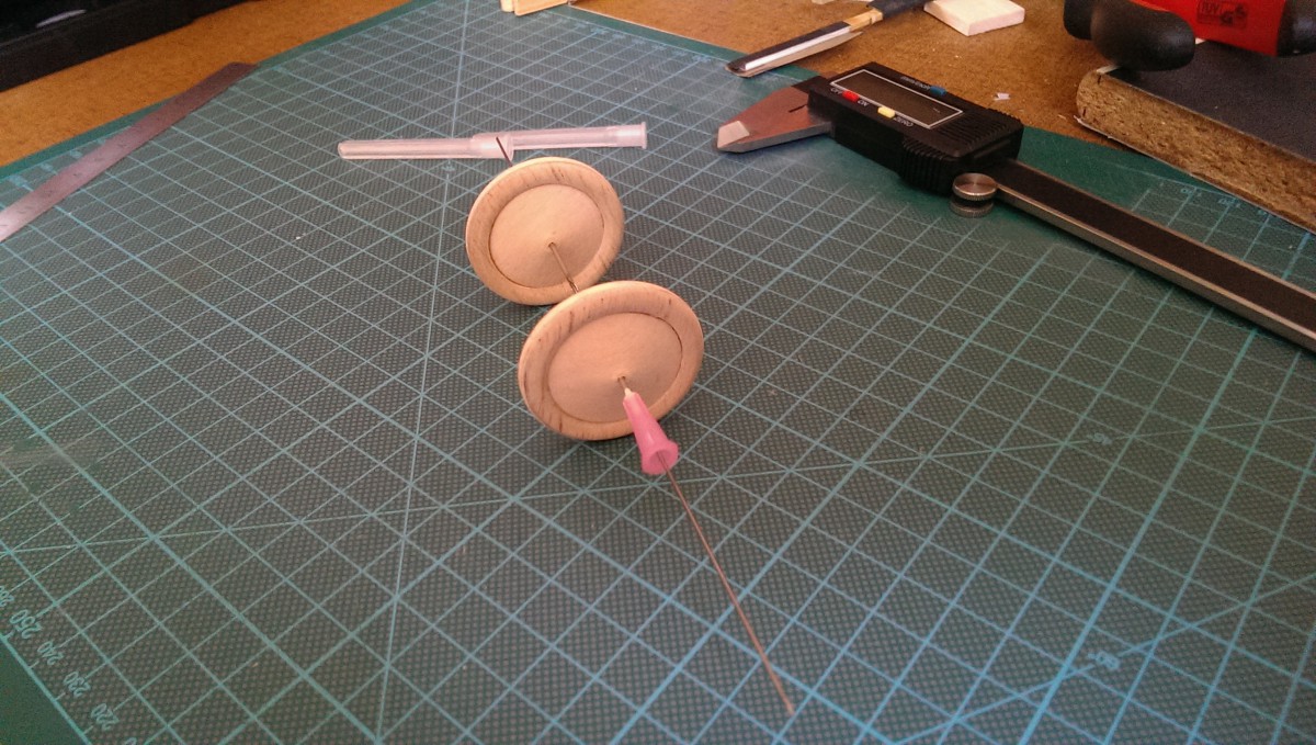

Příspěvek od majof » 12 črc 2015 21:23
Niečo ďalej,
ospravedlňte kvalitu fotiek, všetko je fotené mobilom.
Marián

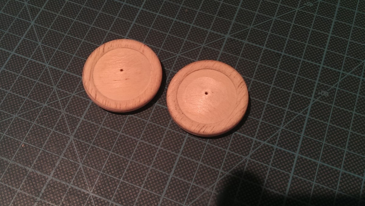

Příspěvek od Pavel Stráník » 13 črc 2015 12:18
Ty kolečka máš až neuvěřitelně kulatý - když jsem to dělával takto, obvykle jsem dospěl k šišoidům. Jen mě trochu zaráží ten malý počet žeber v křídle, já bych jich tam měl třikrát tolik.
majof
Reakce: 10
Příspěvky: 95
Registrován: 24 led 2011 21:35
Bydliště: Prievidza, SK
Příspěvek od majof » 13 črc 2015 13:06
Čo sa týka kolies, tak všetky základné časti sú vytočené pomocou malej vŕtačky a potom ručne dobrúsené a dopasované. Nie je to úplne ideálne, určité hádzanie tam je.
Všetky časti, vrátane krídla sa snažím robiť podľa plánu (dúfam, že som ho prečítal správne :o )
Akurát mi trochu nie je úplne jasné celkové uchytenie kolies - možno by mi pomohol Radek Gregovský vložením fotiek jeho hotového modelu s detailmi podvozku. Našiel som nejaké fotky na nete, ale stále nemám istotu na 100%.
Vopred ďakujem

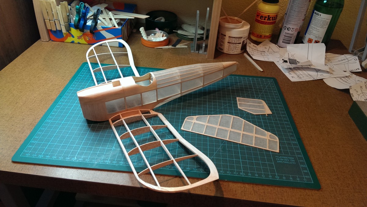

Triplane
Reakce: 6
Příspěvky: 299
Příspěvek od Triplane » 18 srp 2015 08:16
Skvělá práce. Trochu mě tu dokonalost ruší jen nezaoblené hrany koncových oblouků křídla, je to ale věc názoru. ;) Ať se i nadále daří!
T.
majof
Reakce: 10
Příspěvky: 95
Příspěvek od majof » 18 srp 2015 08:41
Ďakujem Triplane,
k dokonalosti to má ešte ďaleko.
Krídlo je zatiaľ bez tmelenia, prelakovania a konečného brúsenia, takže menšie zaoblenie hrán tam určite bude. Taktiež ma čaká "dopasovanie" krídlo + trup :roll: .
Marián
