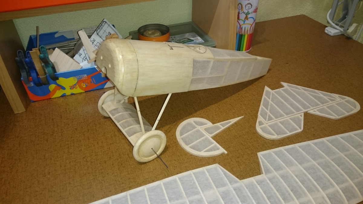

Příspěvek od majof » 09 kvě 2016 08:10

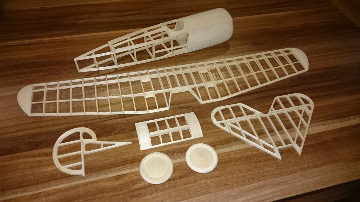

Zdravím všetkých,
v prílohe, aktuálny stav - prichystané hlavné časti. Nasleduje tmelenie a brúsenie.

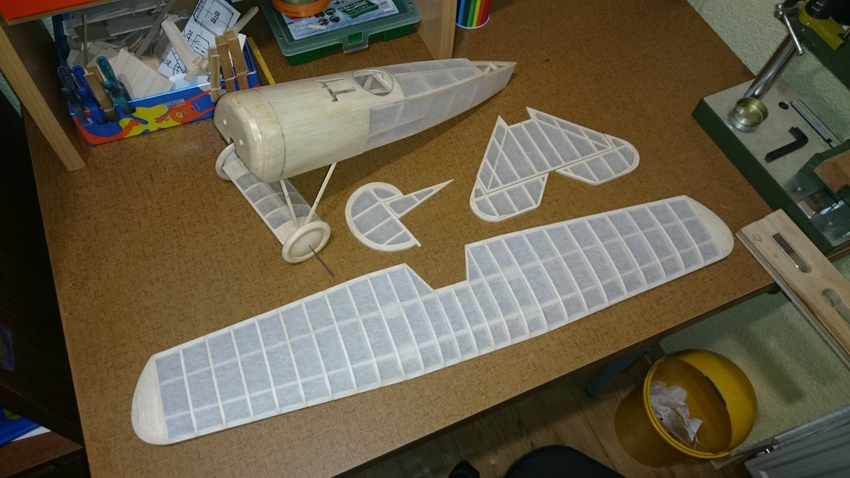

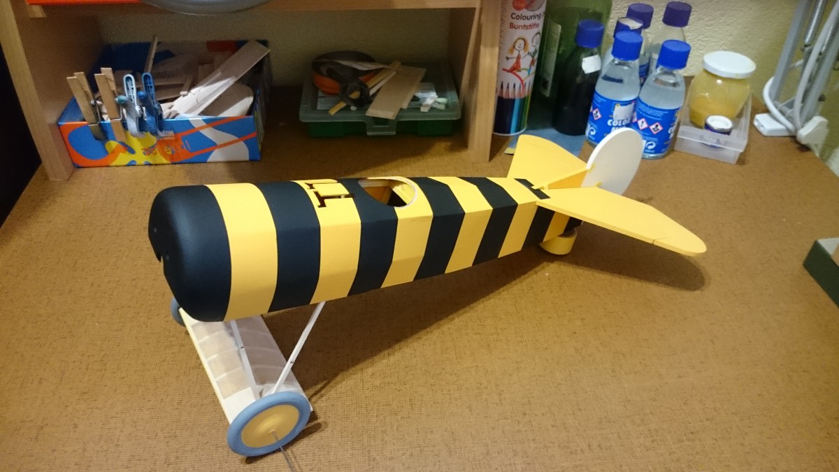

Příspěvek od majof » 06 srp 2016 22:11
Zdravím,
po dlhšej odmlke a letnej dovolenke som sa dostal do dielne. Hlavné časti sú potiahnuté. Okrem krídla sú ostatné časti vypnuté (voda + napínací lak + balakryl).
Budúci týždeň by som chcel dokončiť vzpery na krídlo a začať striekať kamufláž. Motor GM 300 je pripravený a odskúšaný. Tu by spom sa chcel spýtať, či by nemal niekto z Vás na predaj tento typ, ako náhrada, popr. na diely. Ak by bolo niečo, dajte mi vedieť na majof@centrum.sk

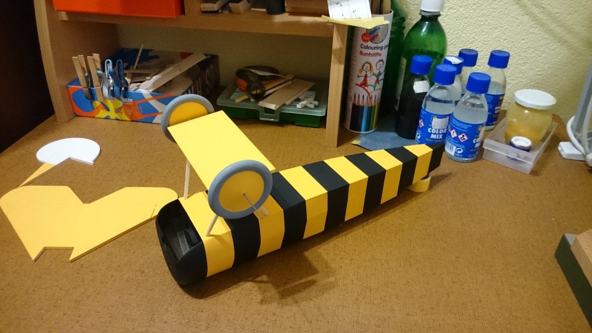

Příspěvek od majof » 22 srp 2016 20:16
Začínam vytvárať "kabát".
Marián

Příspěvek od slavkoss » 24 srp 2016 10:53
Tu smerovku a vyskovku neznrusis do profilu a nechas to ako dosku? Nebude to robit neplechu?

Příspěvek od majof » 25 srp 2016 07:21
Slavkoss ďakujem,
čo sa týka tých hrán, ono tam malé zaoblenie je, resp. bolo. Po nastriekaní a zložení sa mi to tiež zdalo ako rovná doska. No a, keď si to tu spomenul, tak som sadol za stôl a dodatočne hrany zbrúsil ;) .

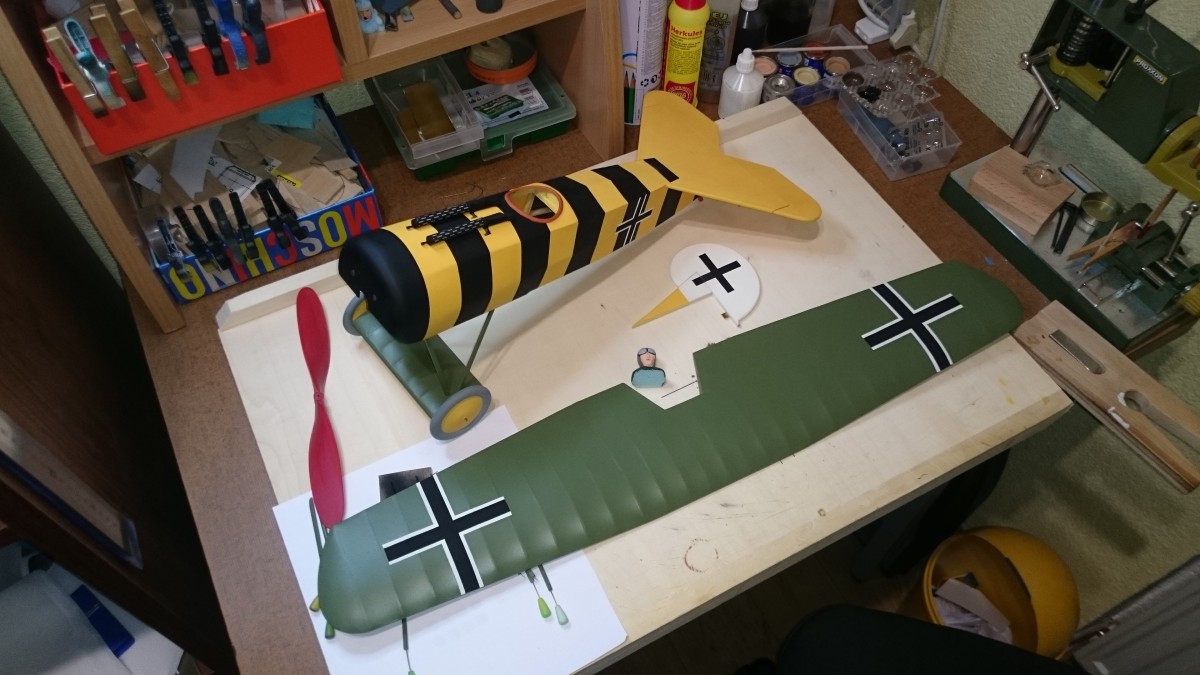

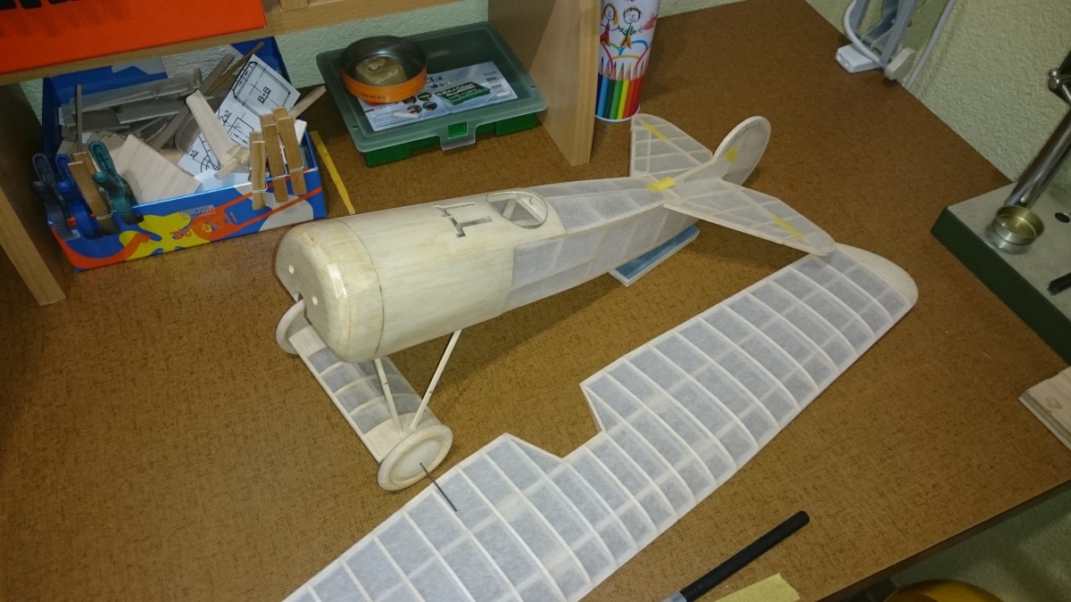

Příspěvek od majof » 06 zář 2016 23:10
Pekný večer,
tak, aktuálny stav - treba to dať všetko dokopy a dorobiť ešte niektoré detaily.Starosti mi robí osadenie krídla. Vyrobil som si rôzne pomôcky / držiaky, ale ruky akosi neposlúchajú :? .
Marián
Reakce: 58
Příspěvky: 512
Re: Fokker D. VIII
Příspěvek od Antonín Alfery » 07 zář 2016 09:56
Zrovna u tohoto typu by to problém být neměl. Přední vzpěry se dají ustavit i bez křídla. Úhel seřízení se nastaví pomocí zadních vzpěr. I když jsem jinak velkým příznivcem přípravků, tak tady bych to opravdu lepil "v ruce".
Vyvel
Příspěvky: 398
Bydliště: Říčany u Brna
Re: Fokker D. VIII
Příspěvek od Vyvel » 07 zář 2016 13:00
Rozhodně bych to taky nelepil jen na tupo a ještě na vrstvu barvy. Alespoň minimální zapuštění vzpěry potřebují. Možná je na to pamatováno ale z těhle fotek to moc poznat není.
majof
Reakce: 10
Příspěvky: 95
Registrován: 24 led 2011 21:35
Bydliště: Prievidza, SK
Re: Fokker D. VIII
Příspěvek od majof » 07 zář 2016 13:56
NIe, na tupo to nebude, hlavné vzpery majú pridané vodiace kolíky do trupu a aj pre krídlo. Pre pomocné som to zatiaľ neriešil, ale myslím na to.
